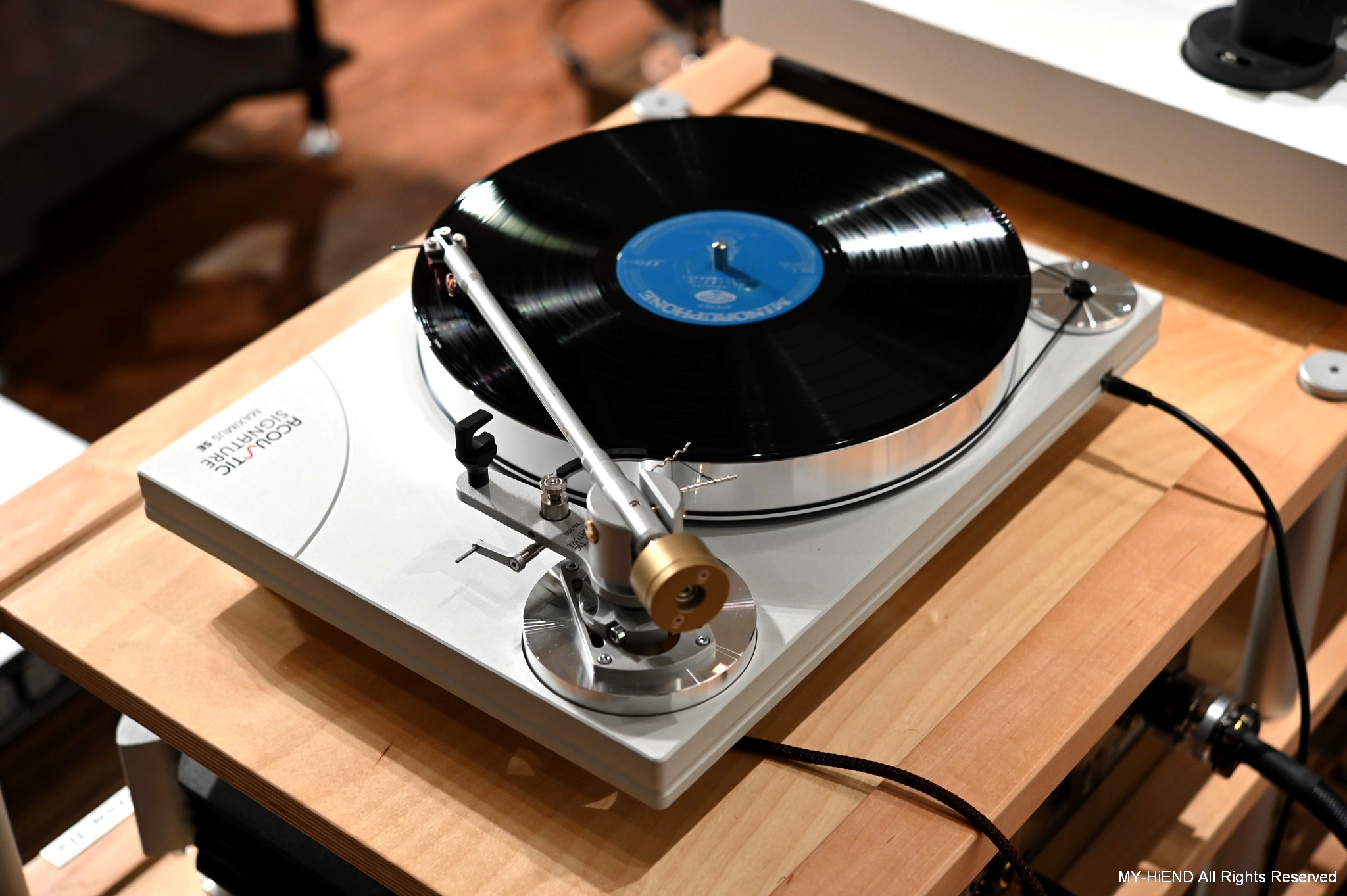

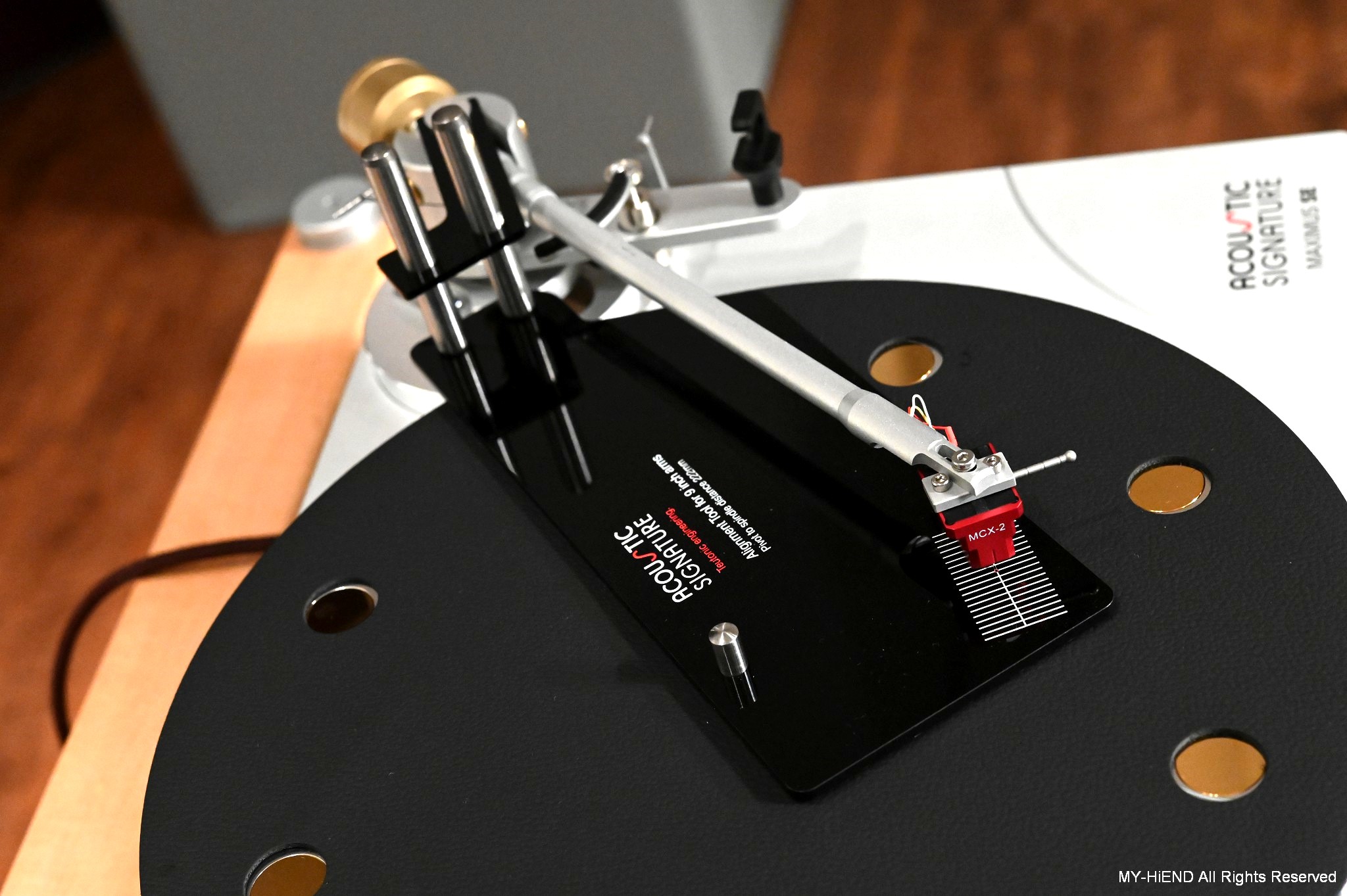

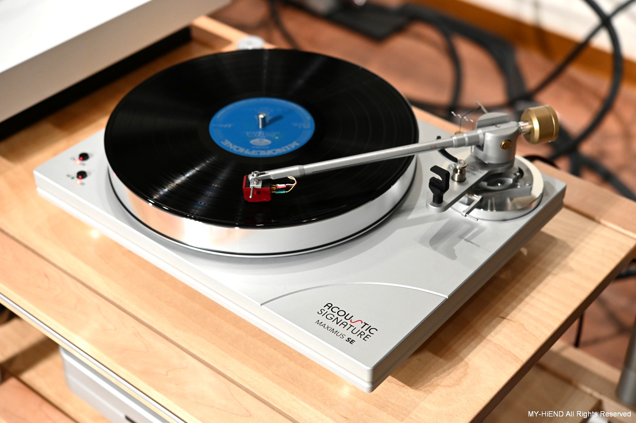

    要讓一個黑膠唱盤發聲,其實除了唱盤本身,還要有唱臂、唱頭與唱放才算是一個完整能發聲的黑膠系統,這次代理商送來德國Acoustic Signature黑膠唱盤系統給我們評測,包括了Maximus SE黑膠唱盤、TA-700唱臂、MC-X2唱頭與Tango Reference唱放。從2007年我採訪慕尼黑音響展開始,就對Acoustic Signature這家專門從事黑膠唱盤生產的廠商非常有印象,因為其固定展出的位置都一樣,而且每年越展越大,產品越來越多,甚至有驚人的超級大旗艦出現。Acoustic Signature讓我最有印象的有三點: 一是高品質的鋁金屬加工,其鋁材來自瑞士,成本非常高昂,但品質等級確實就是不一樣,二是其獨家專利的Silencer唱盤配重抑震技術、三是總裁Gunther Frohnhöfer非常有份量的巨大身形。Acoustic Signature成立於1996年,位於德國司圖加特旁的敘森 (Süßen),擁有自家相當巨有規模的工廠,Acoustic Signature最自豪的地方就是所有產品都在自家工廠生產,自製率非常高,可以從頭到尾控制流程與品質,這僅有非常少數的High End音響廠商能做到,目前工廠裡約有22位來自各個領域專業的員工,包括了金匠、製錶師、工程師、電子工程師、精密車床工程師...等等,工廠內有先進的CNC與CAD/CAM系統。

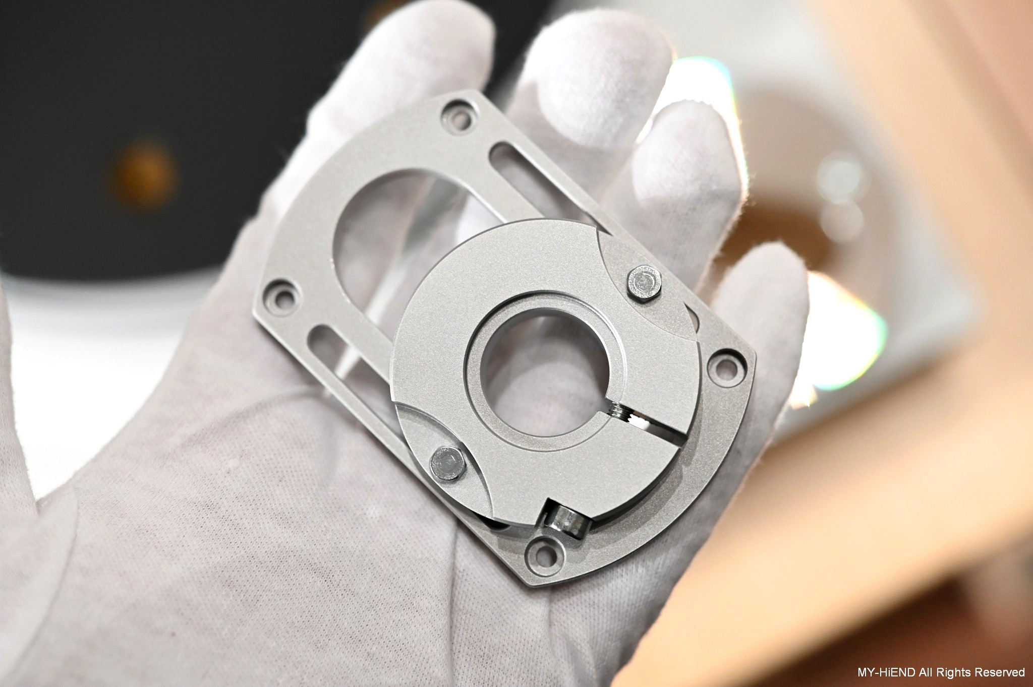

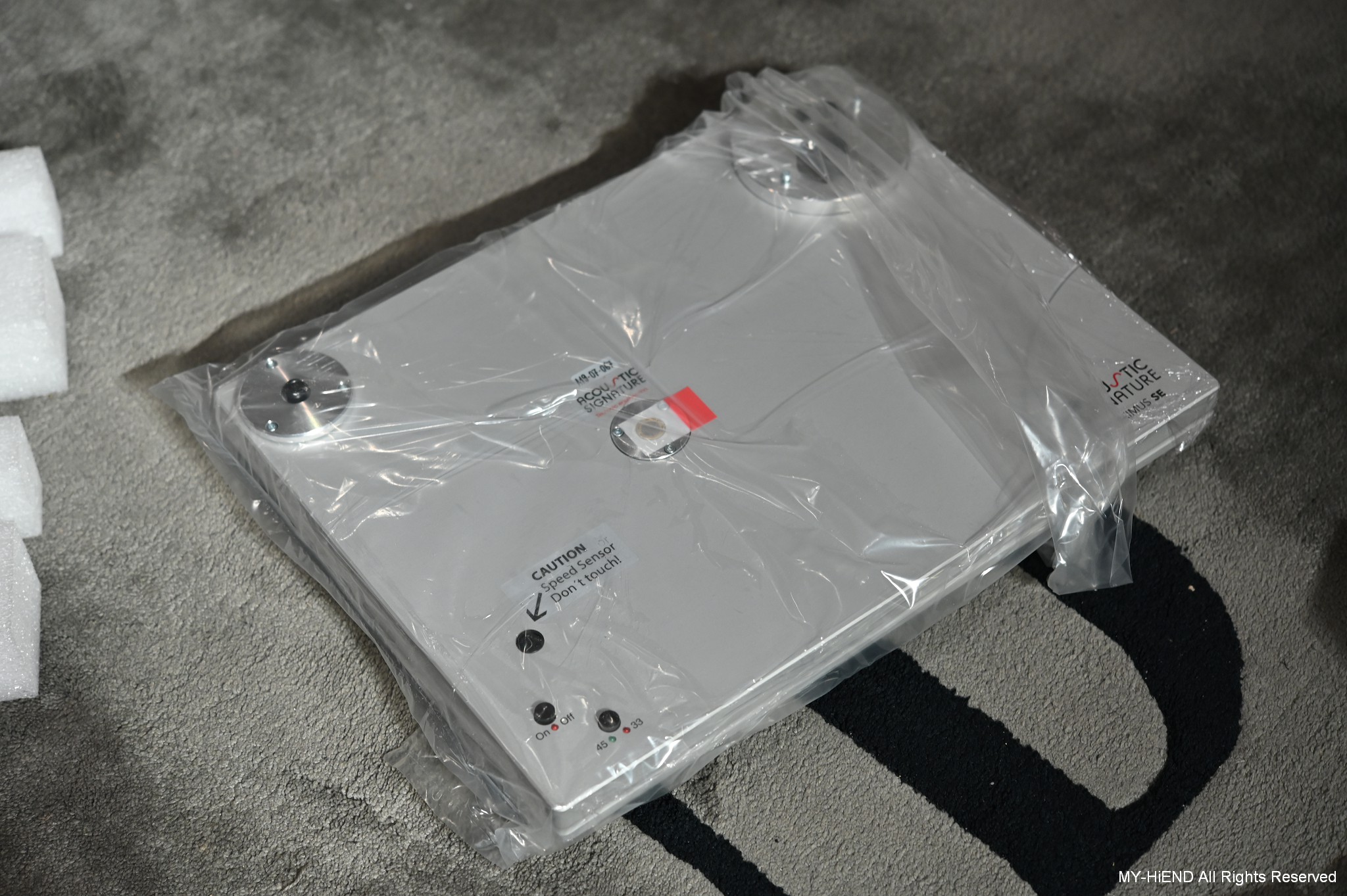

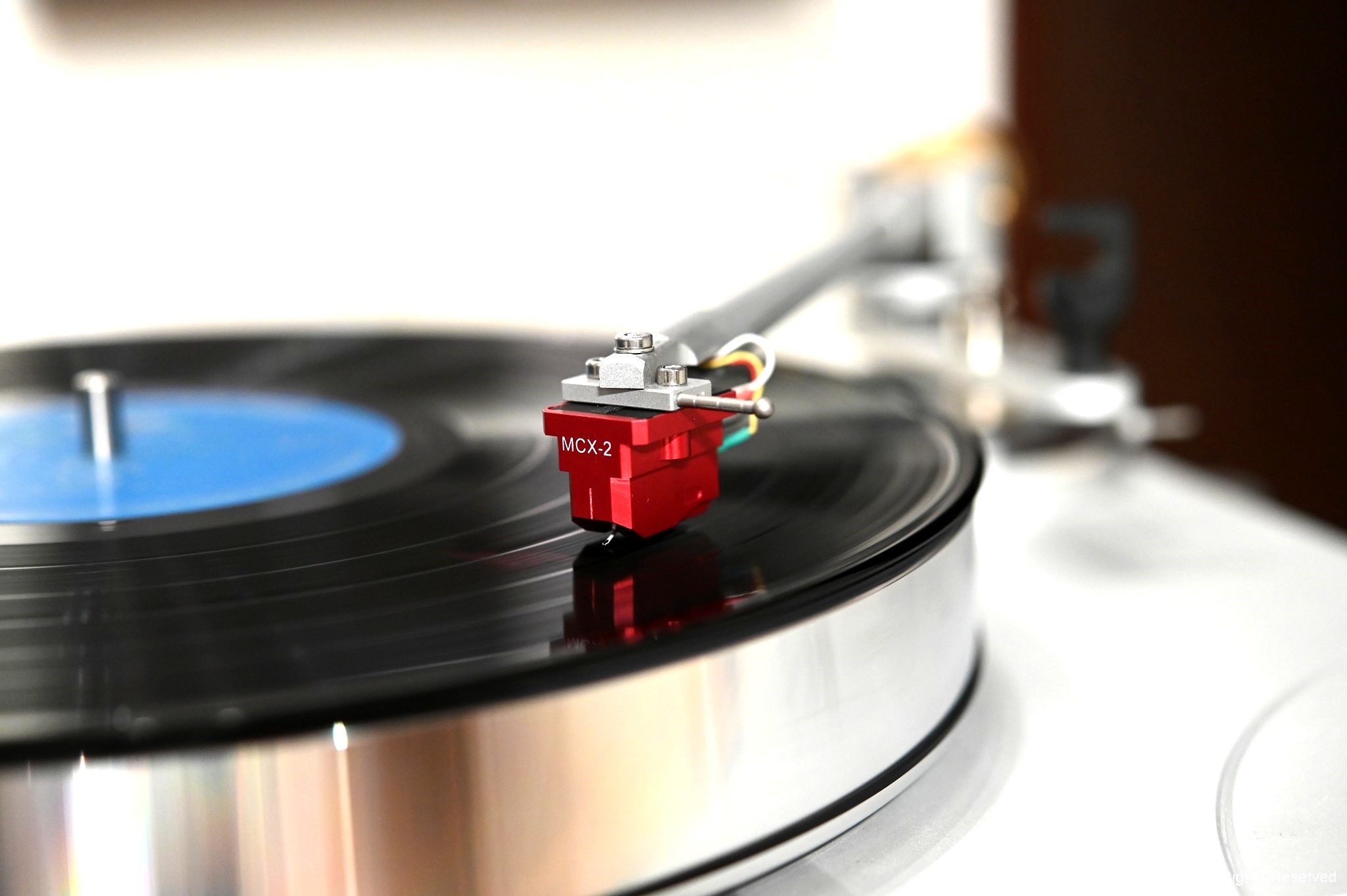

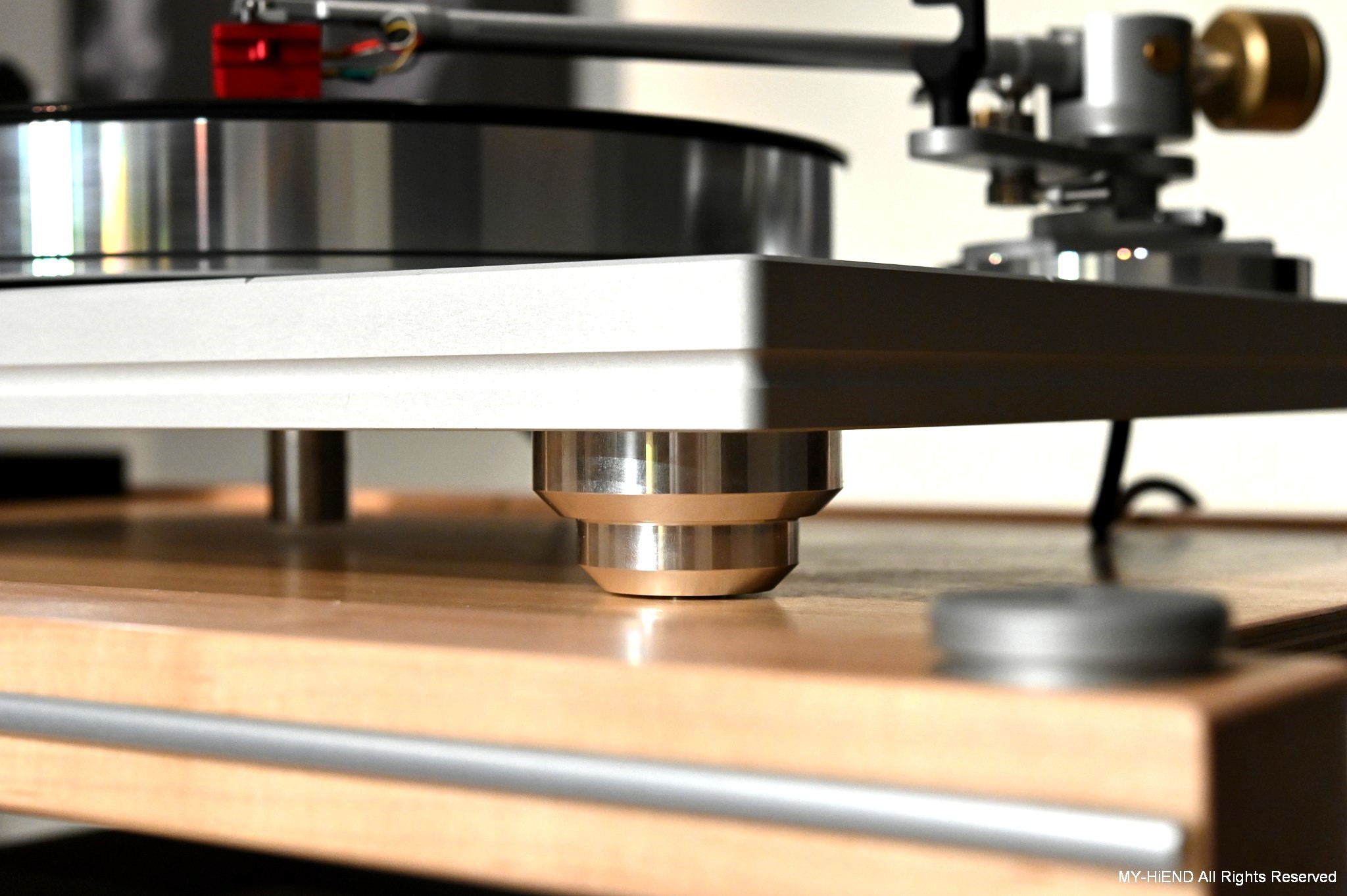

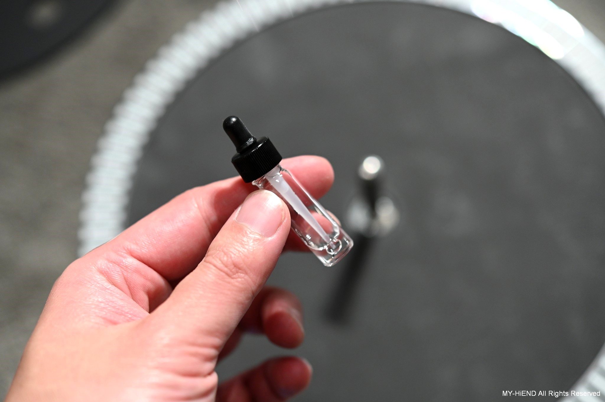

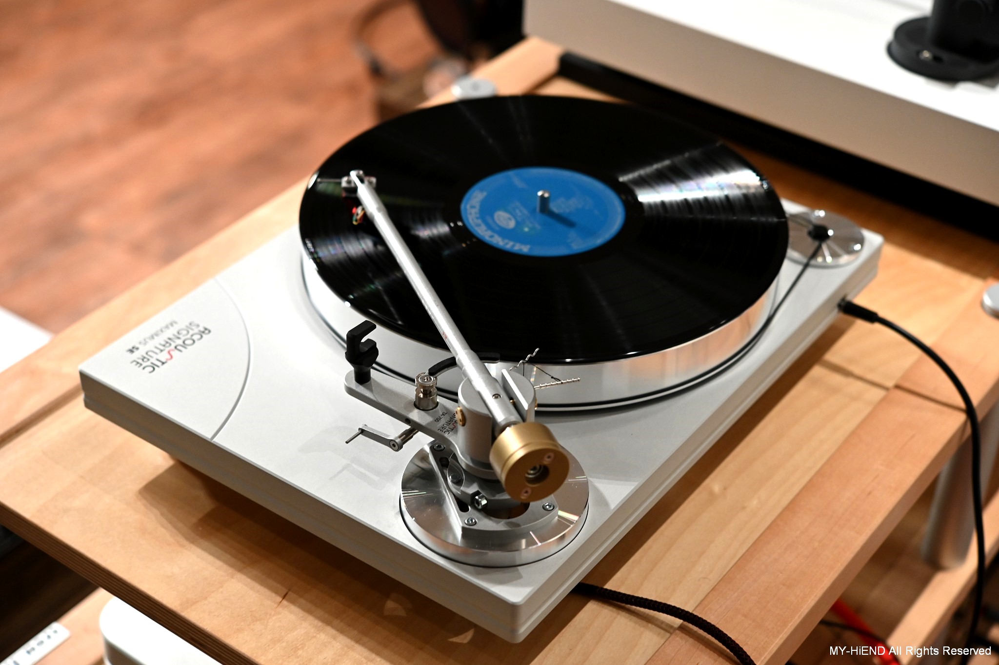

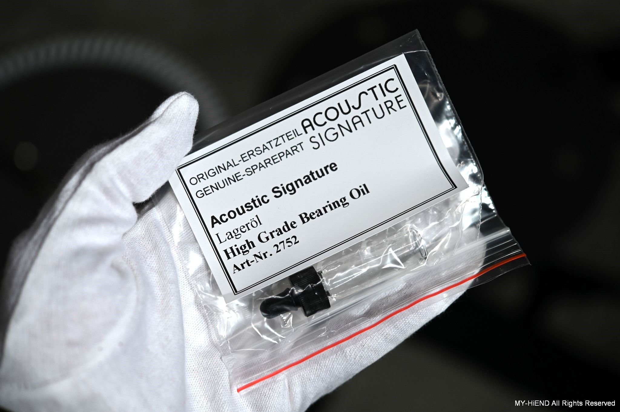

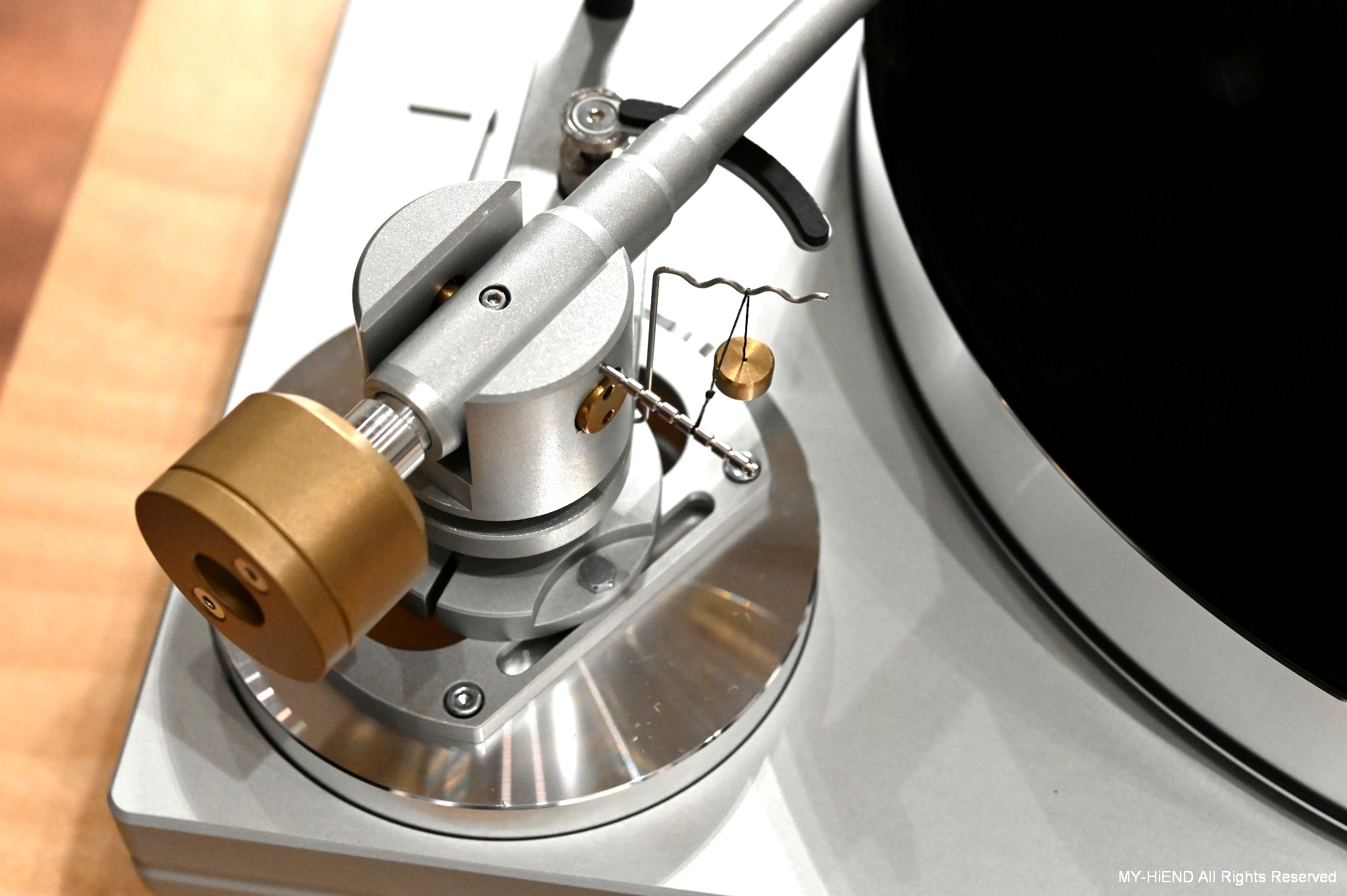

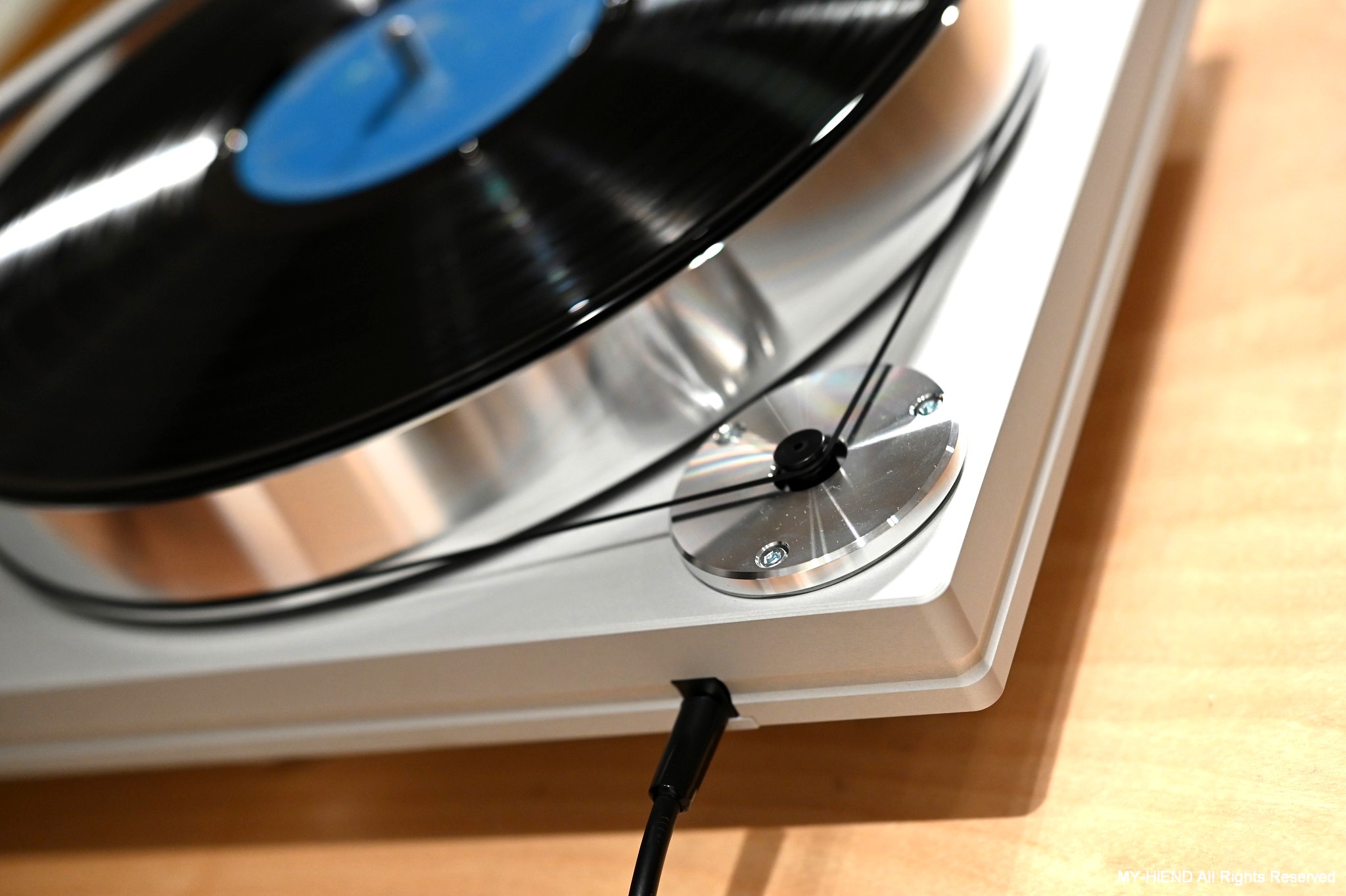

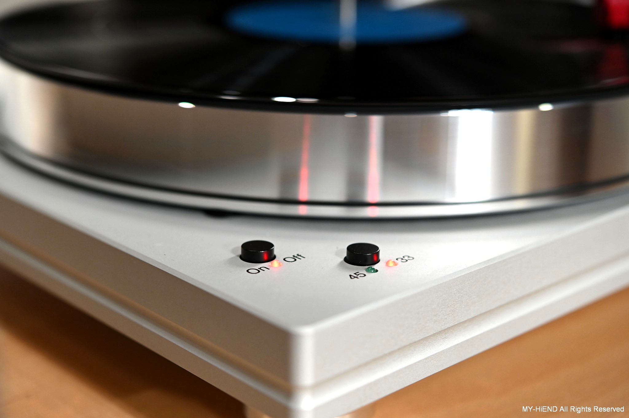

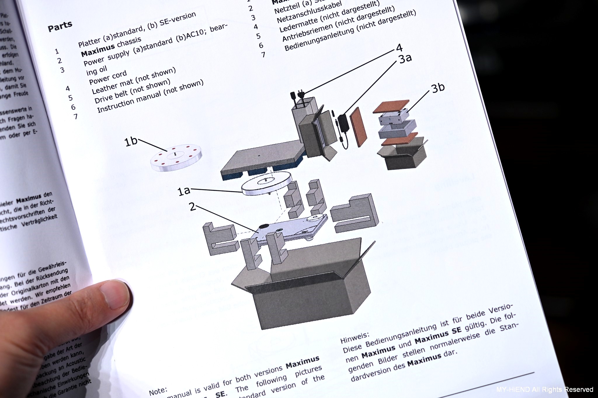

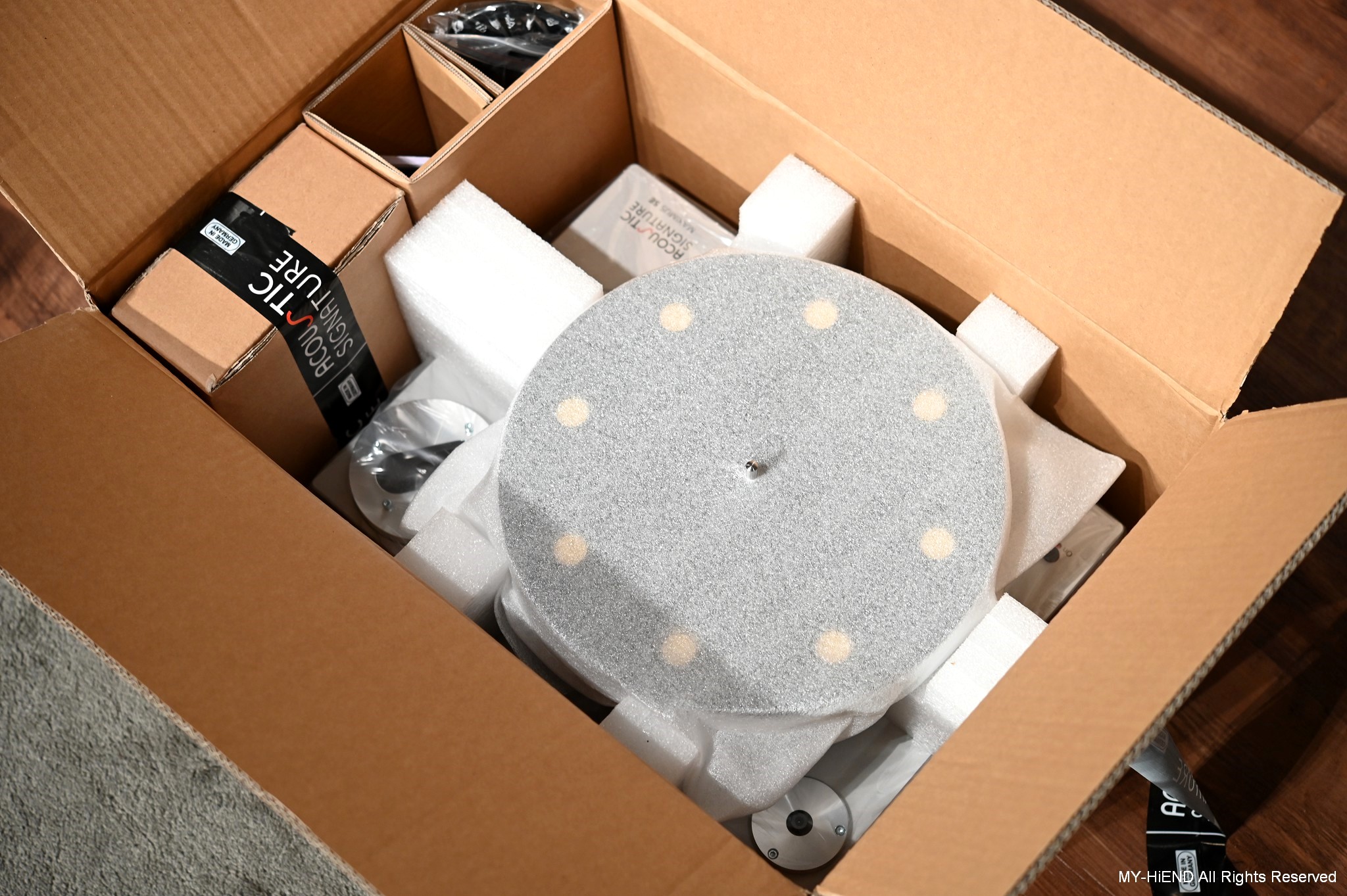

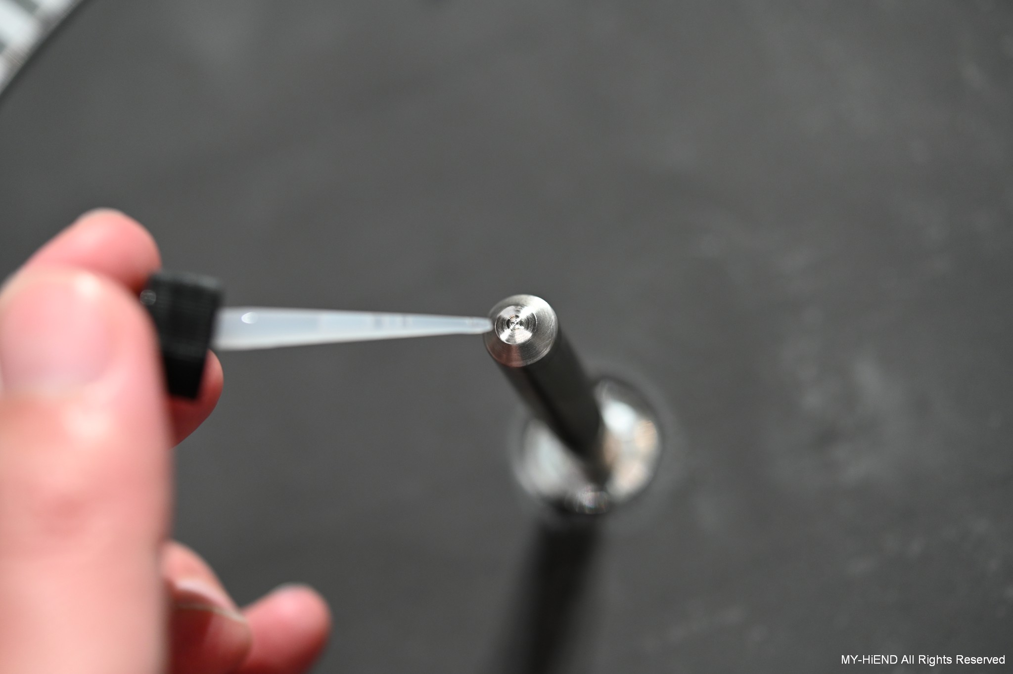

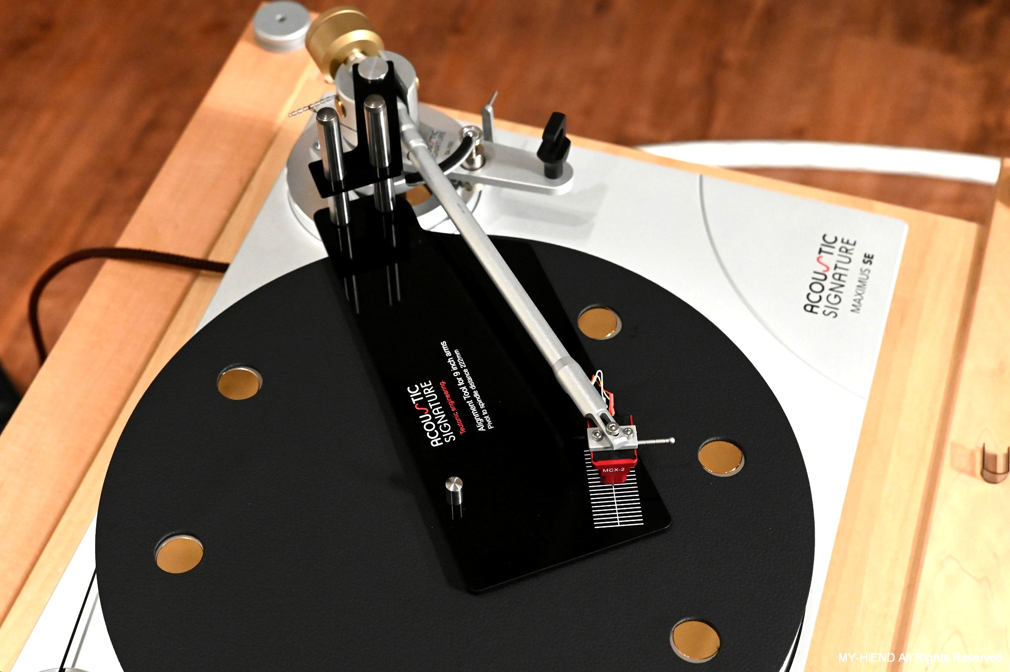

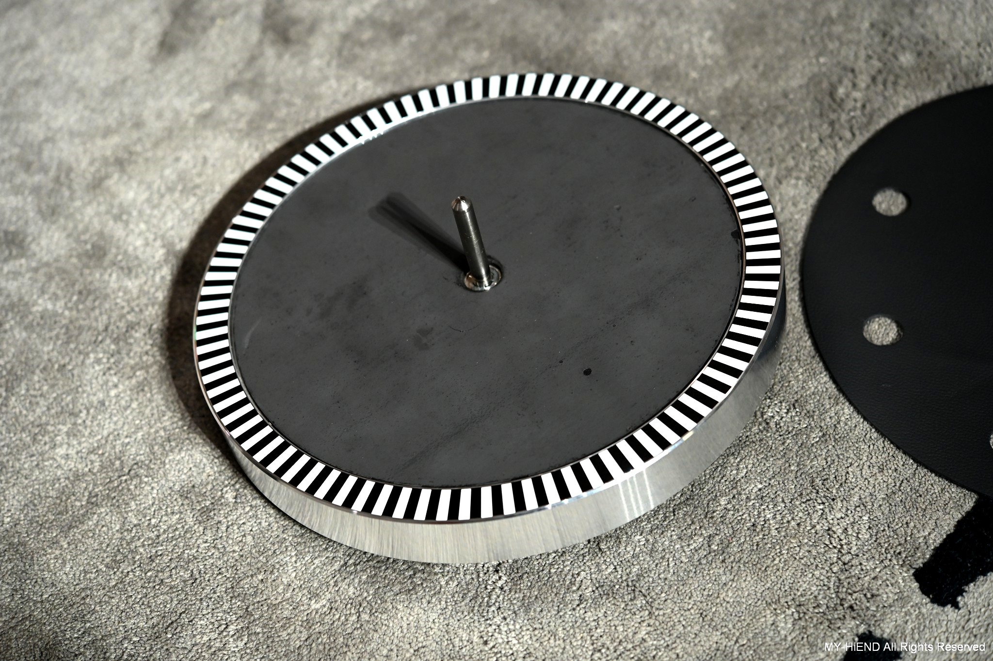

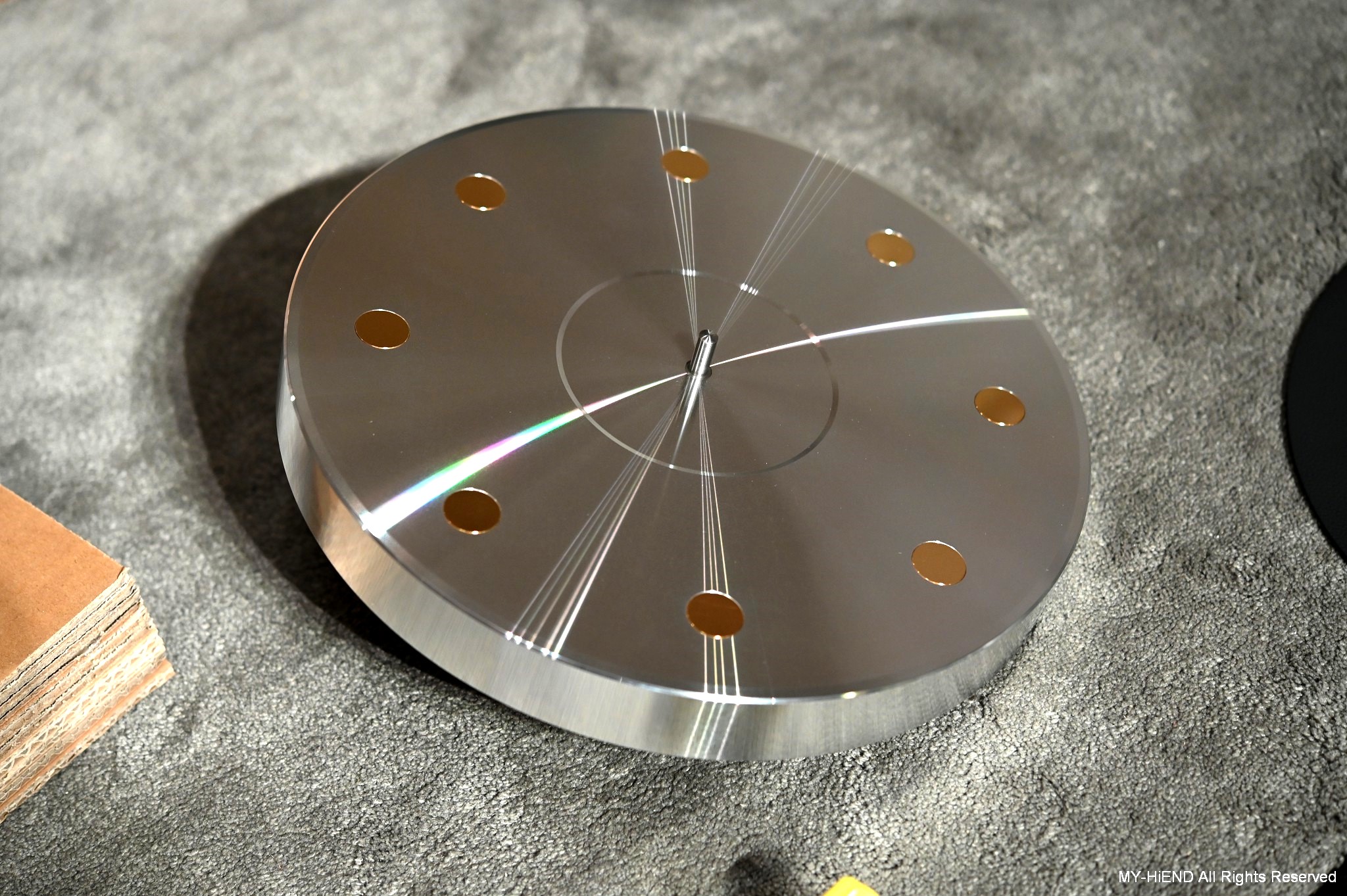

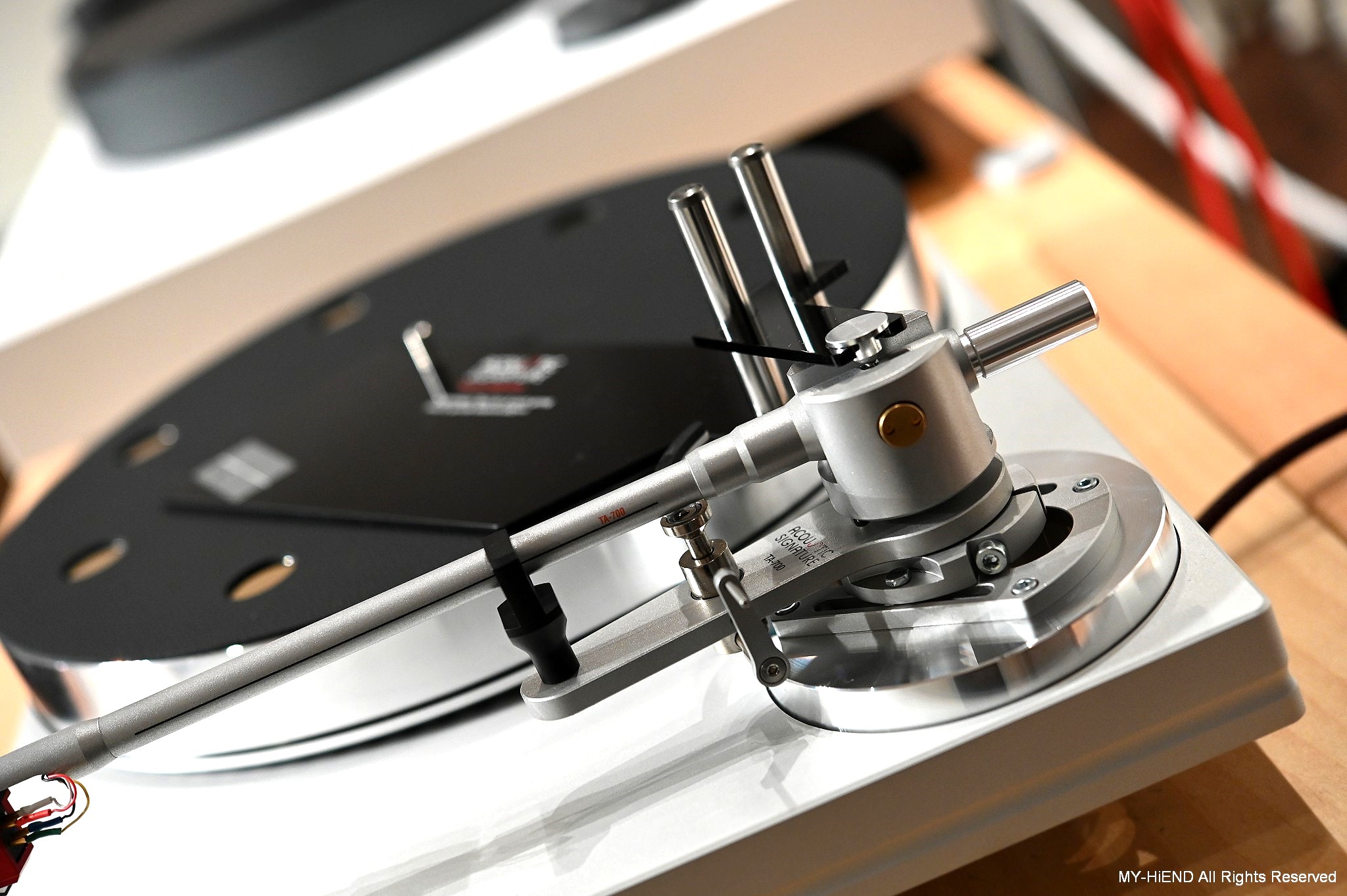

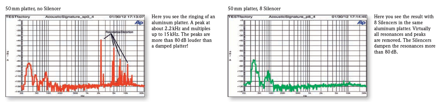

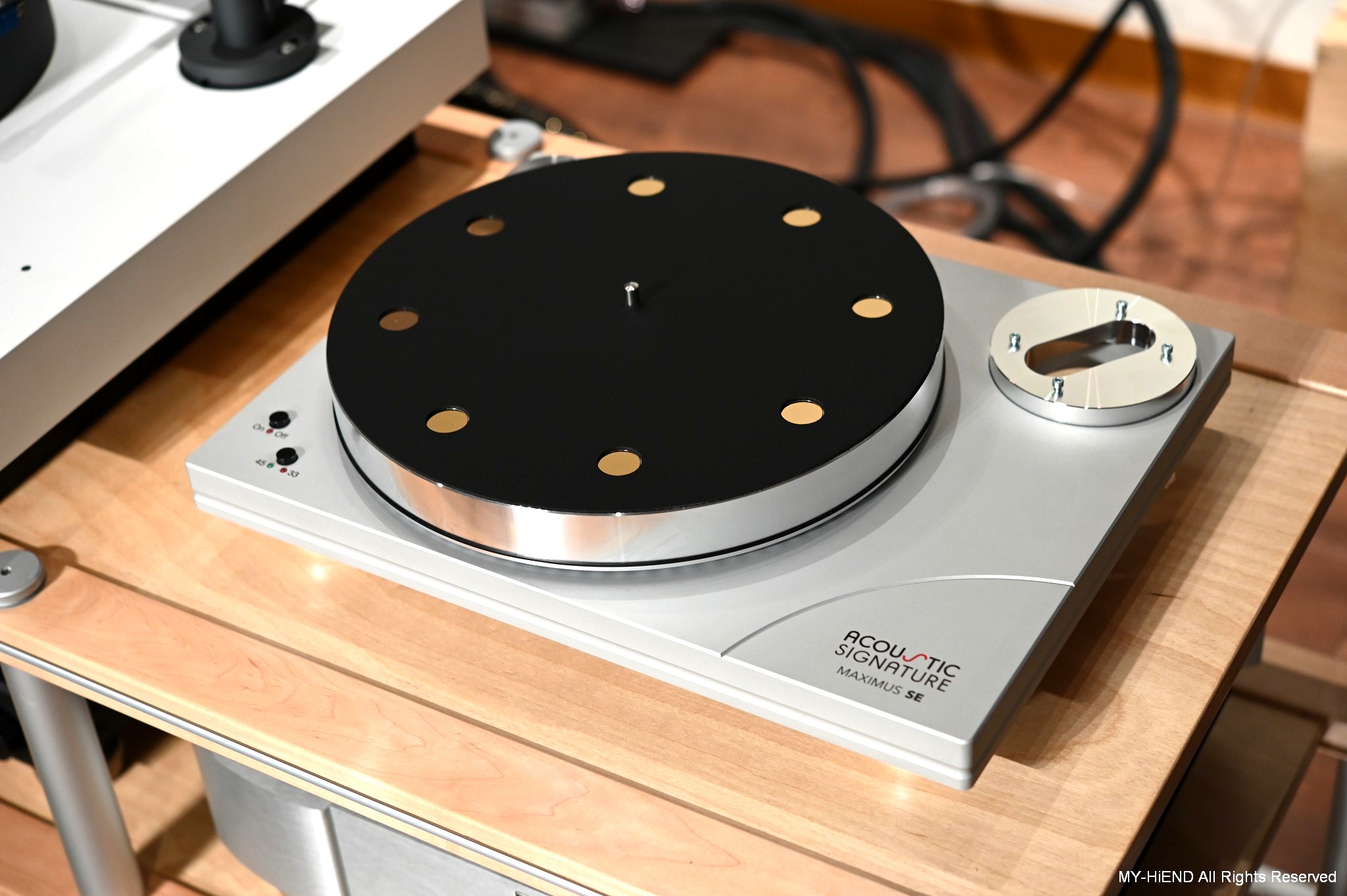

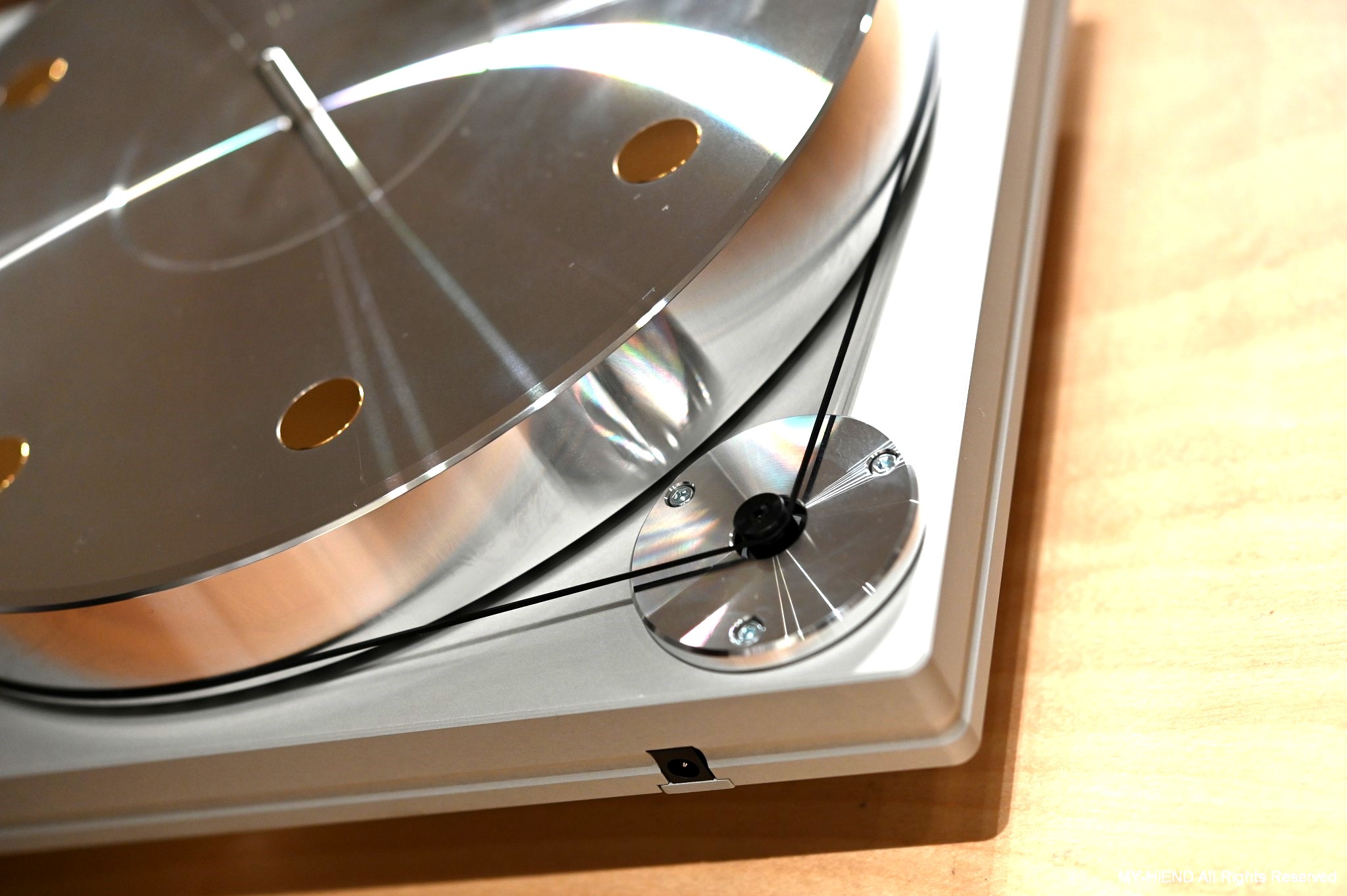

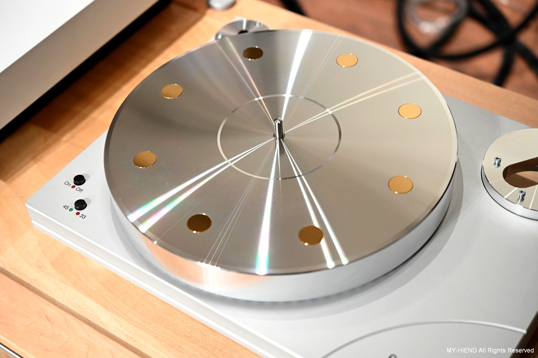

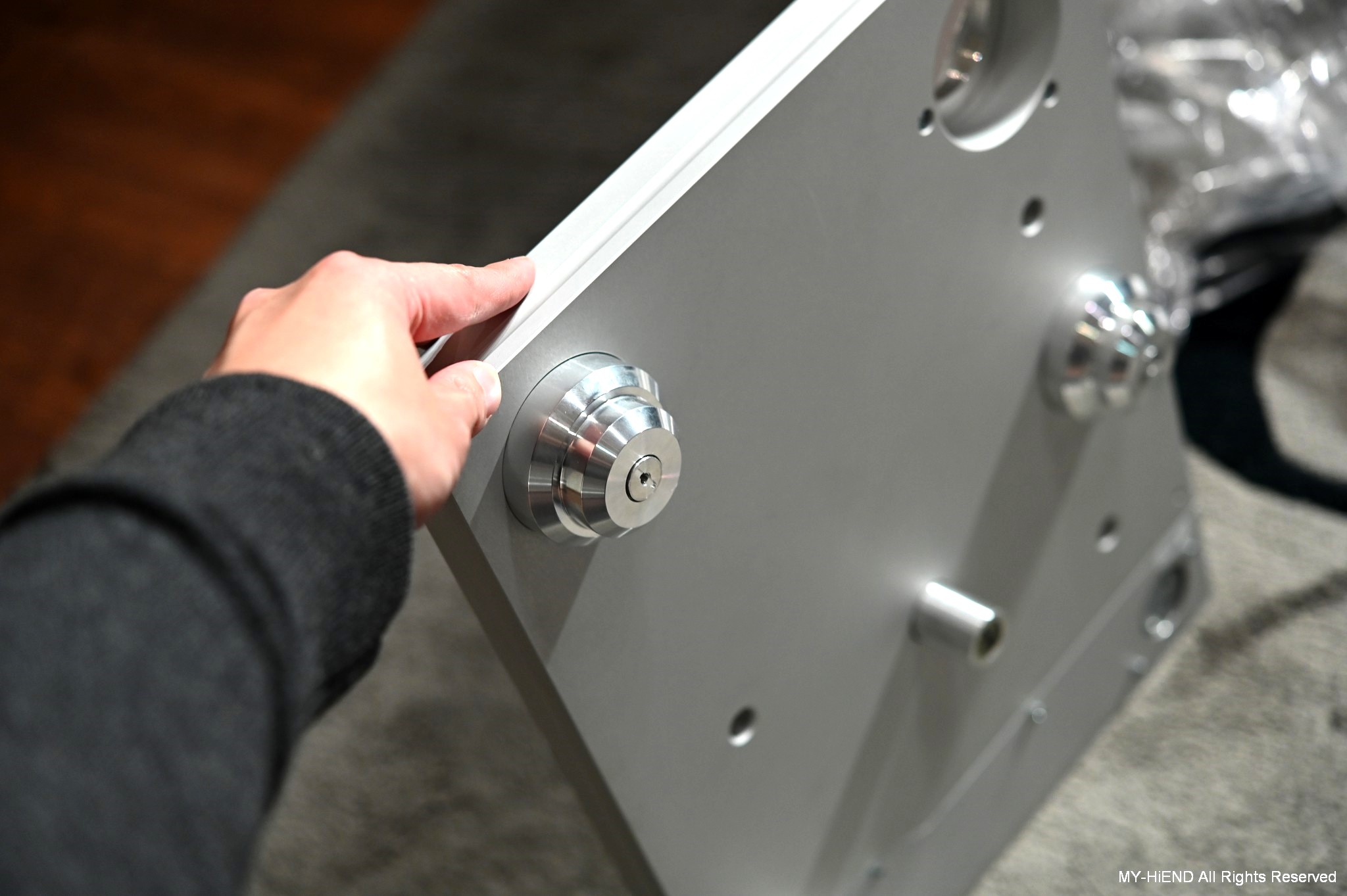

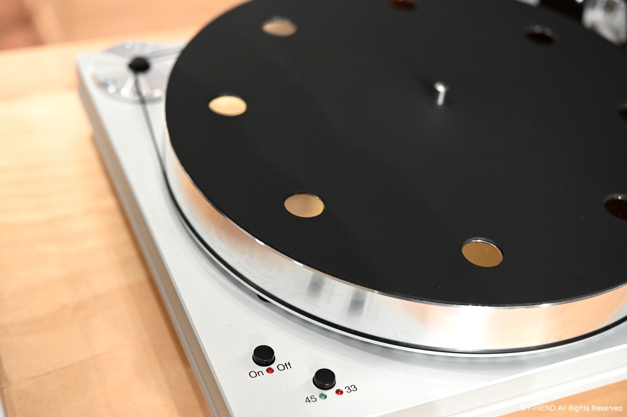

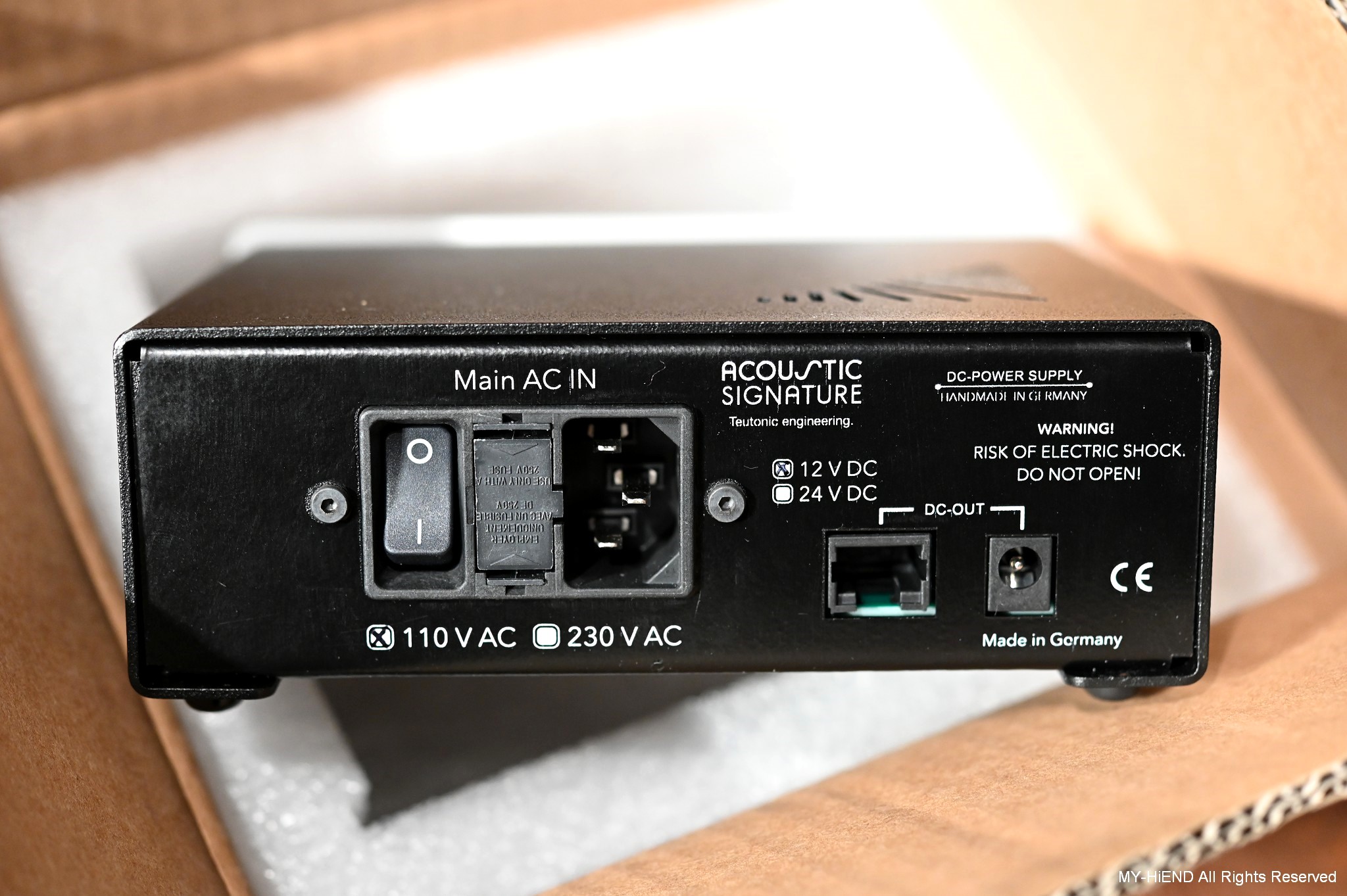

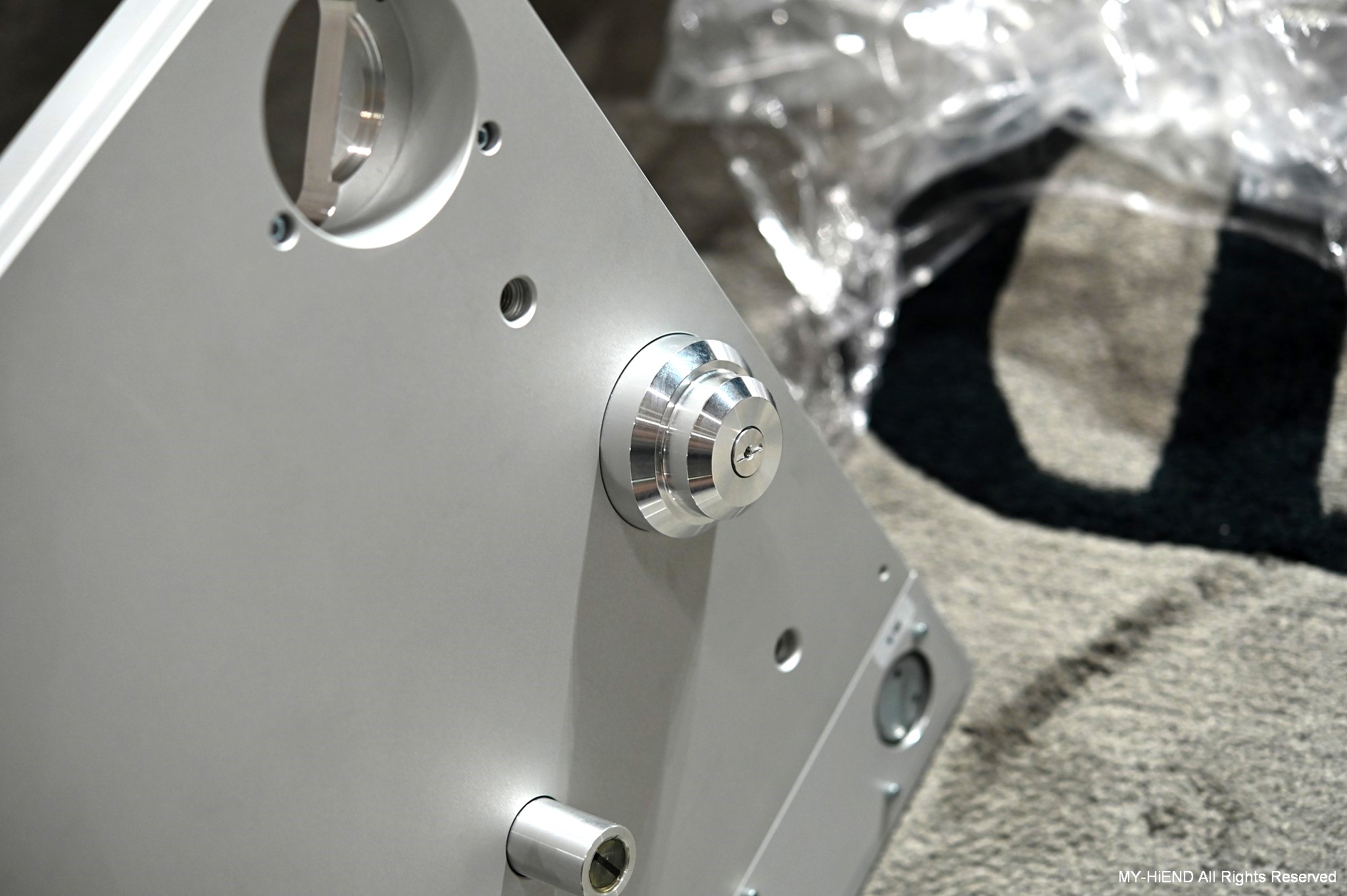

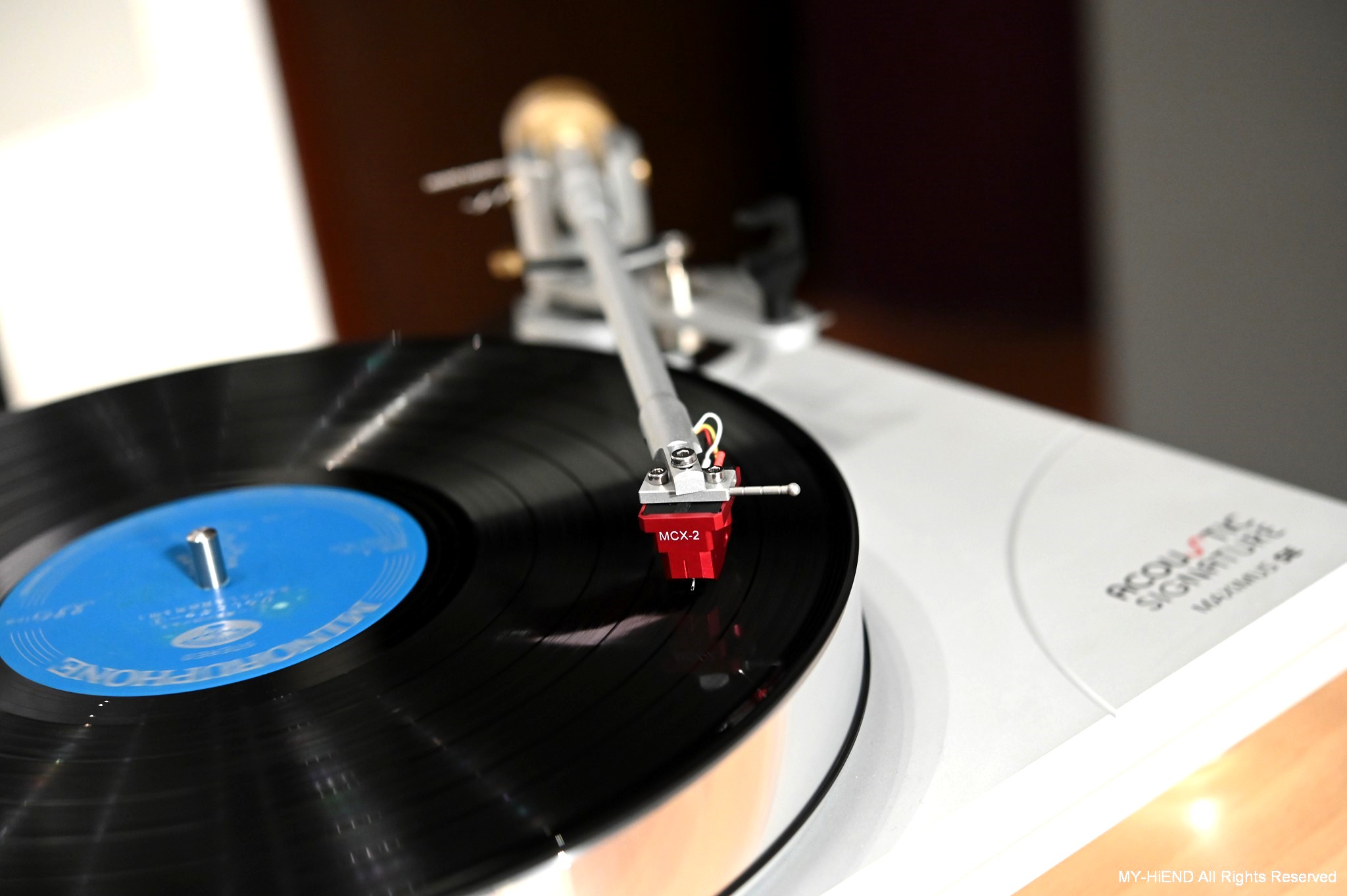

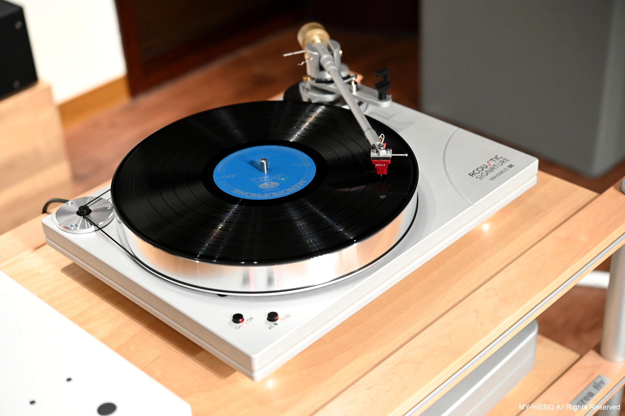

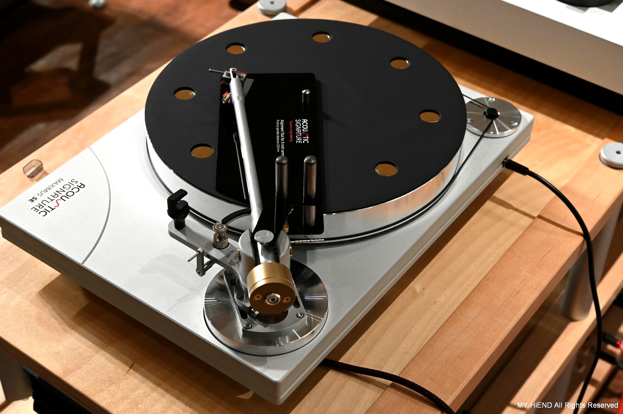

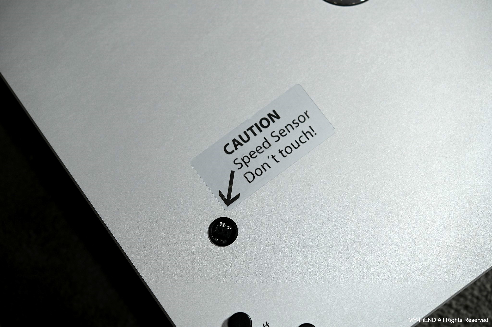

    Maximus SE的SE表示Special Edition,與一般版差在那呢? 一是Acoustic Signature最有名的Silencer技術,一是更高階的獨立馬達電源供應,這兩個都對聲音都有顯著的影響,因次若預算可以,當然選擇SE版,Acoustic Signature的唱盤等級也很容易區別,只要唱盤越大、越重的等級就越高,Maximus SE屬於盤身較小的尺寸,但全鋁的本體與高質量的轉盤讓其卻也重達17Kg,最新的DC直流轉盤驅動馬達控制設在唱盤裡,,並有一個光學感應器隨時監控自動調整轉速,非常先進,其適用安裝一隻9"的唱臂。Maximus SE的盤身為整塊鋁使用CNC製成,並施以一點消光霧面處理,光這盤身部份就超過10Kg,唱臂板部份可依客戶需求選擇。全鋁製成的轉盤厚達34mm,軸心為Acoustic Signature自家研發的Tidorfolon-bearing系統,運轉起來完全沒有噪音,而且可以不需維護保養,Tidorfolon是一種高科技特殊混合物料,位於軸承底部位置,其特性偏軟,而軸承主體為抗磁純鋼,末端為鎢珠,達到永久無需潤滑的運轉,也不會磨損,相當厲害的技術,實際安裝時,原廠還是附上了一小瓶潤滑油,特別強調僅需在軸心尖端表層塗上薄薄的一層即可。Maximus SE轉盤內配有8個Silencer,從字面上看其有讓唱盤運轉更為寧靜之意,究竟什麼是Silencer,其為嵌入唱盤的小圓柱,材質為黃銅,8個圓柱平均分配,大型高階的轉盤數量更多,Silencer的上下都會先套上橡皮圈後在放入,就是說Silencer跟轉盤之間是沒有接觸的,這個空隙小於1/100mm,目的就是抑制軸心運轉的諧振,提升轉盤運轉的穩定平順,外來的干擾也會減少,特別是400Hz至6kHz的頻段特別有效,原廠的唱片墊為皮革製,剛好有八個圓孔對應Silencer。Maximus SE的金屬角錐非常有份量,亦是鋁金屬打造,只要轉動角錐中間的小圓盤就可輕鬆的調整高低,這設計很有心思,非常巧妙。

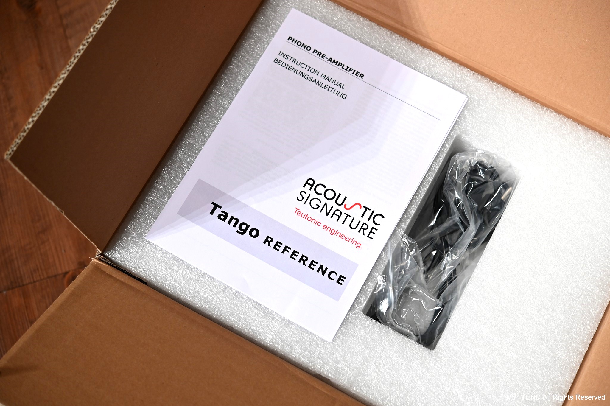

    預設 Acoustic Signature TA-700, MC-X2, Tango Reference

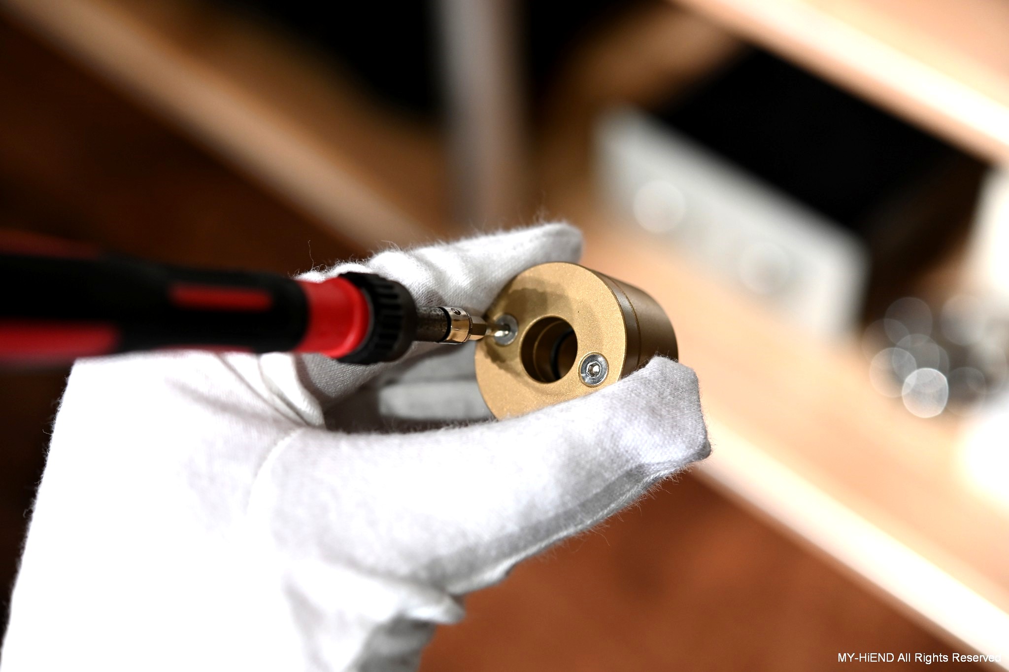

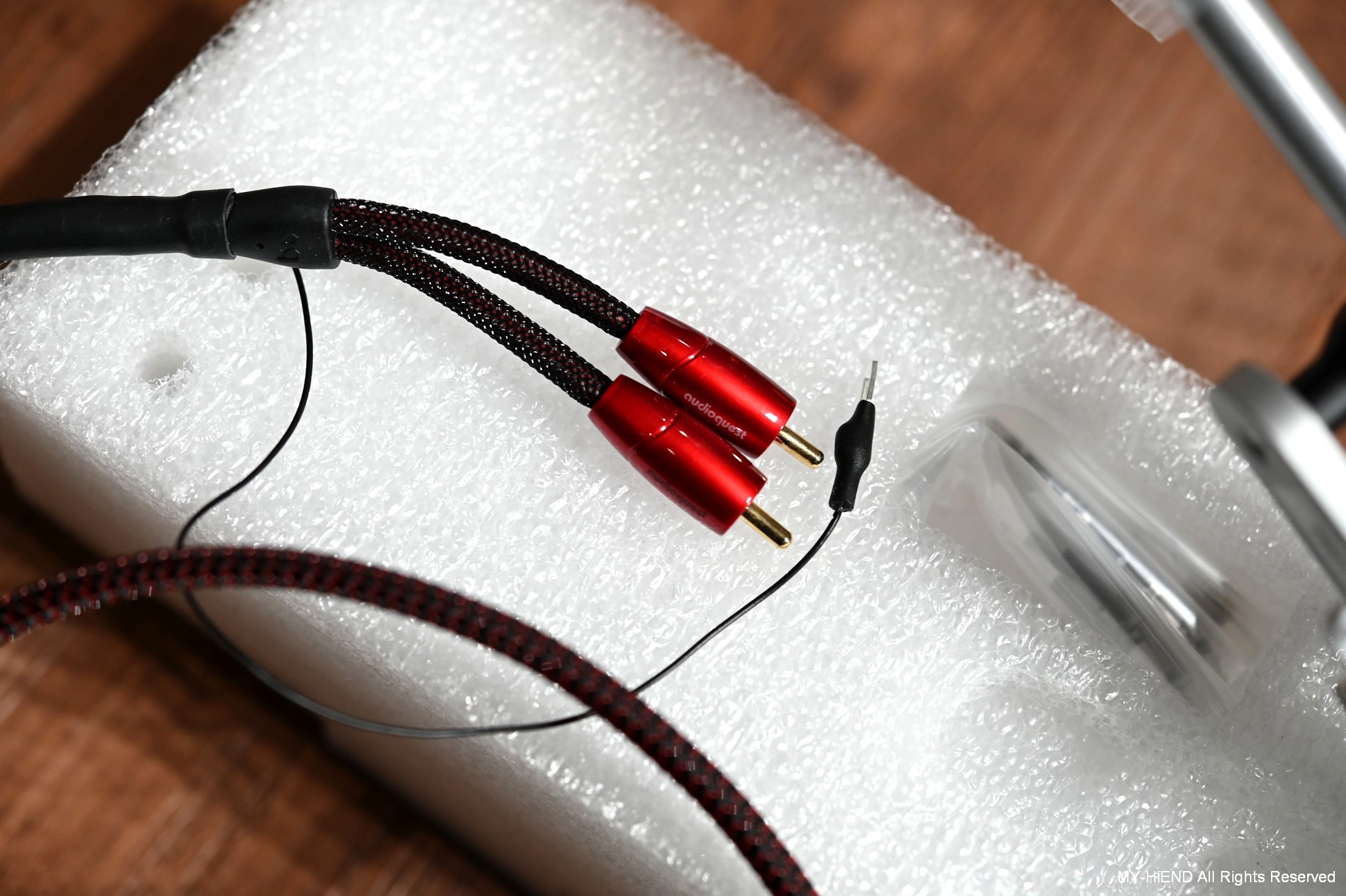

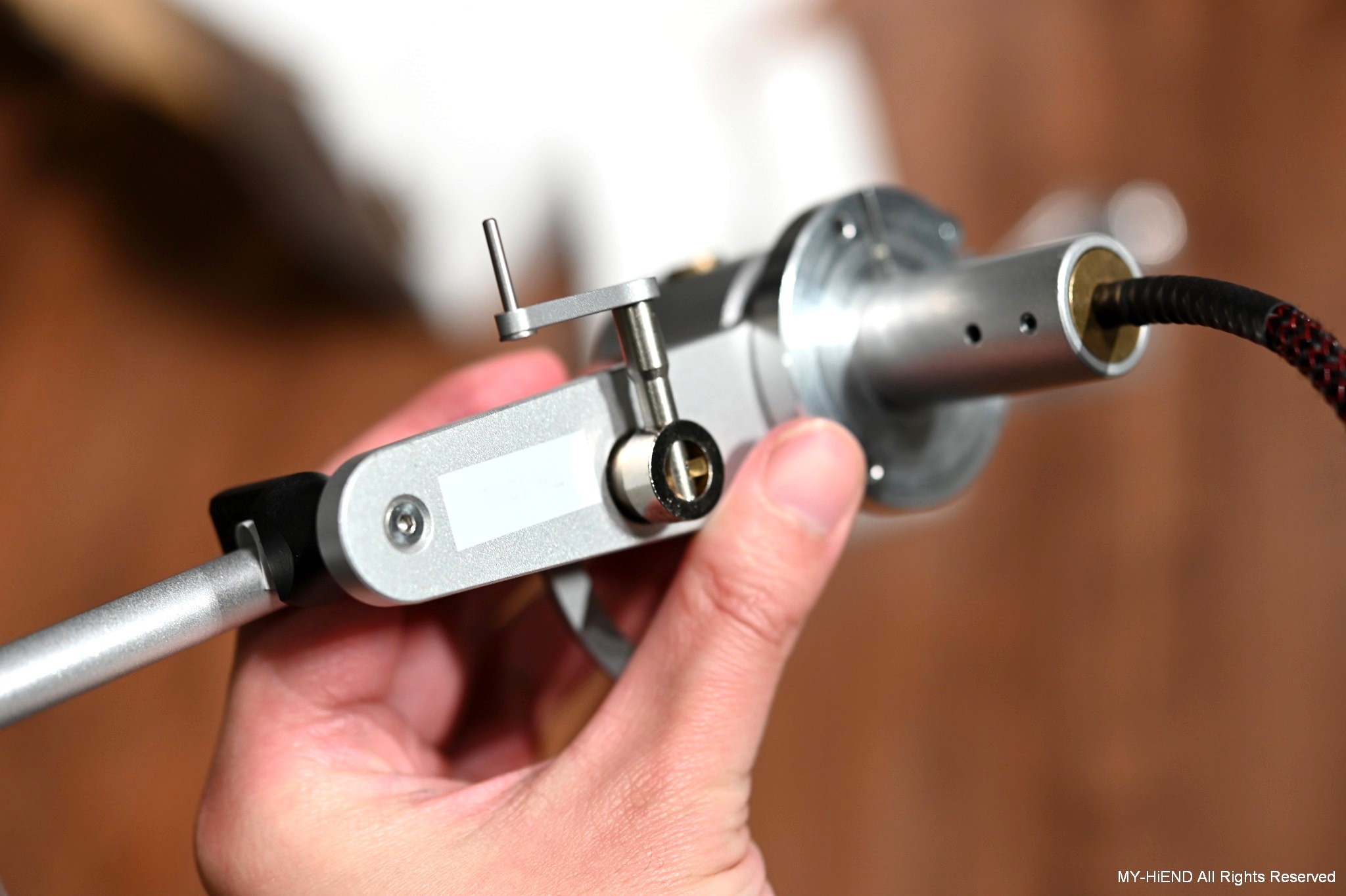

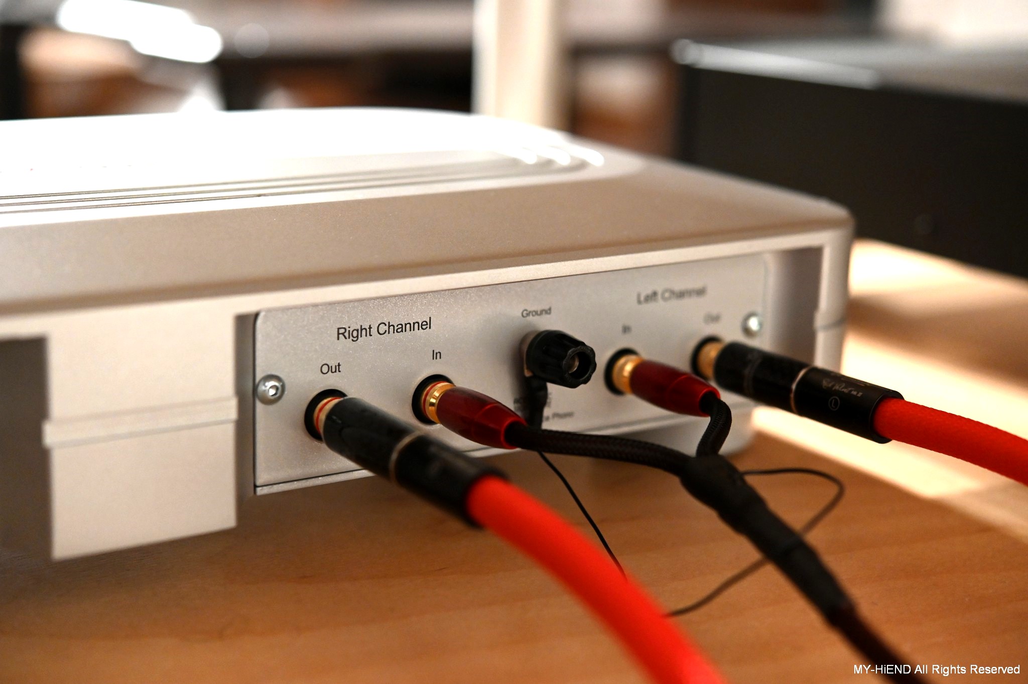

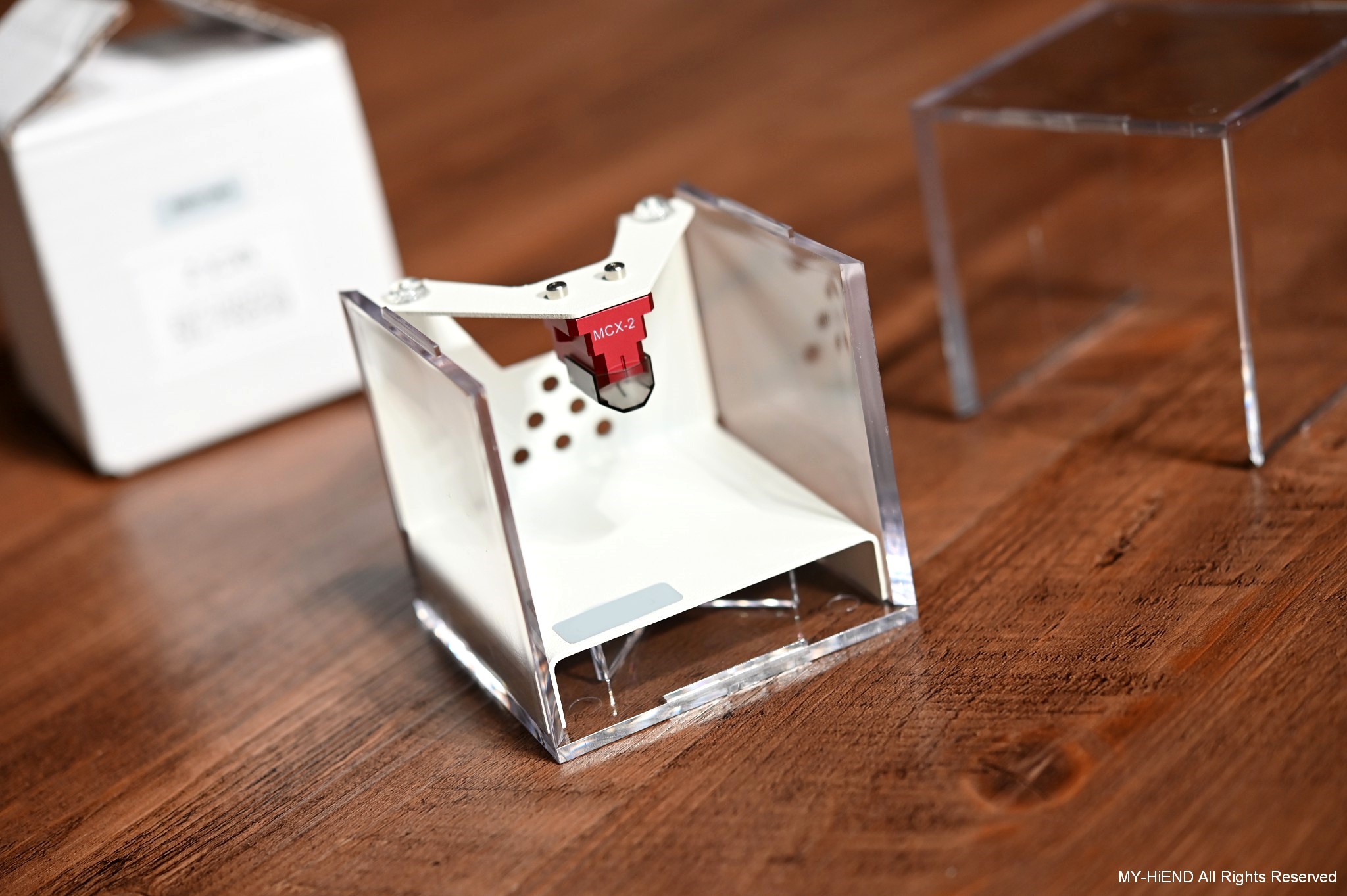

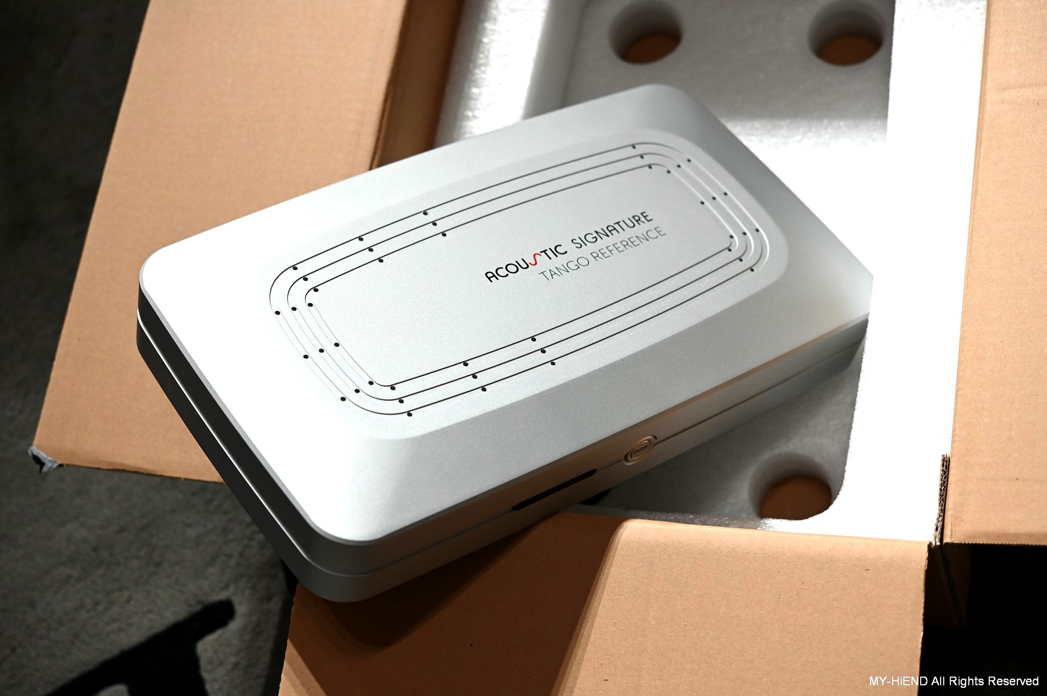

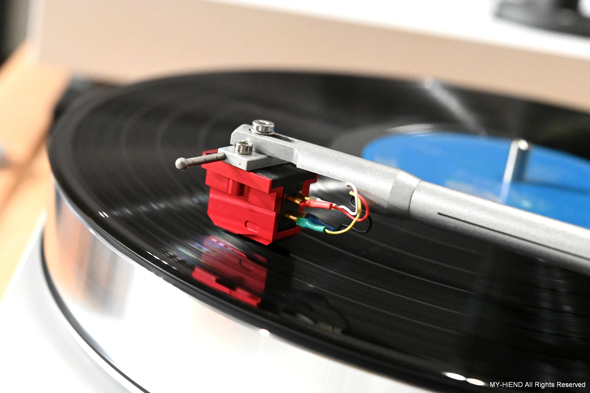

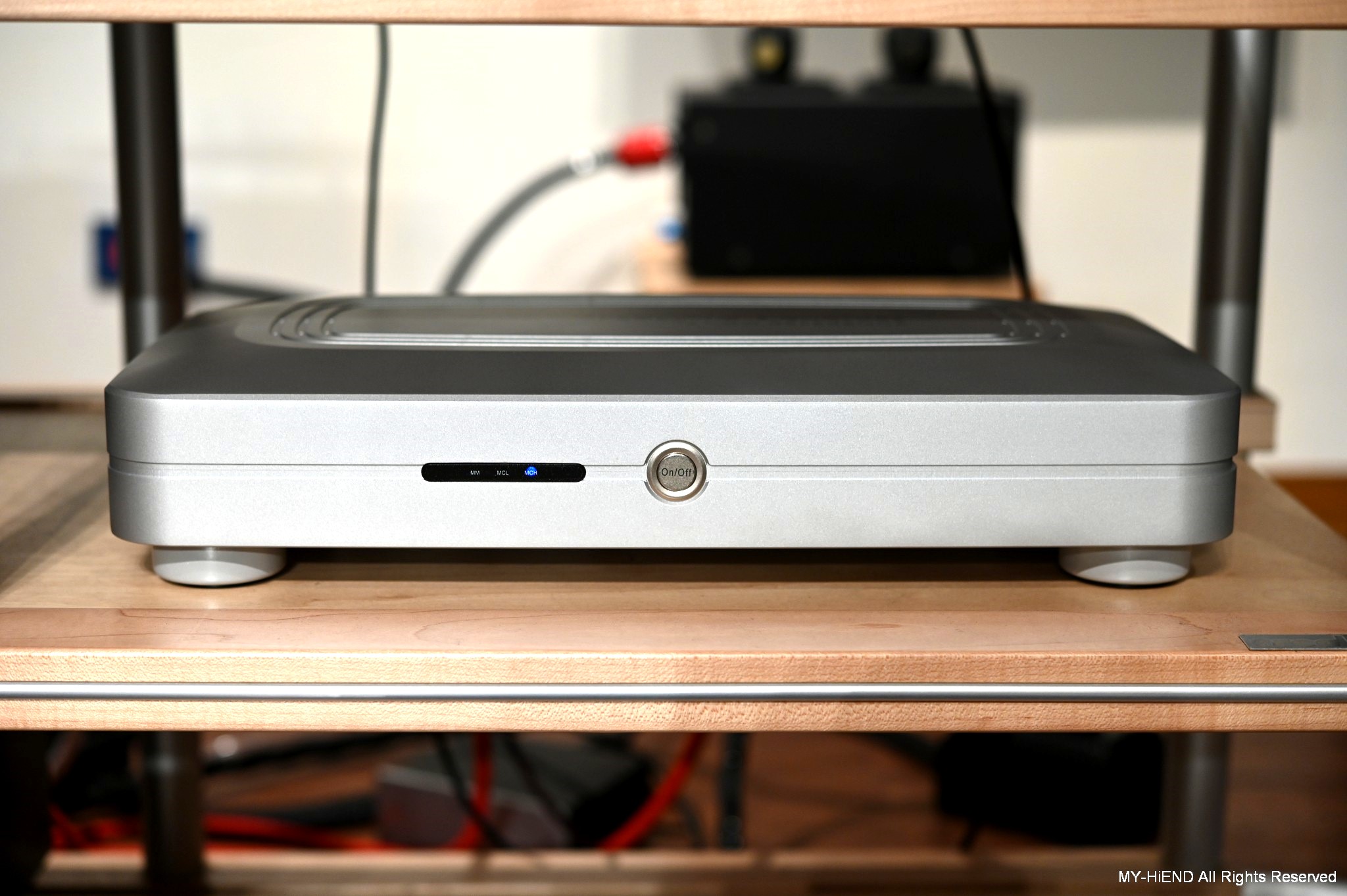

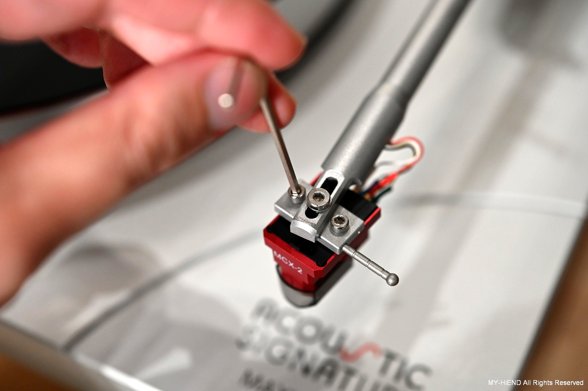

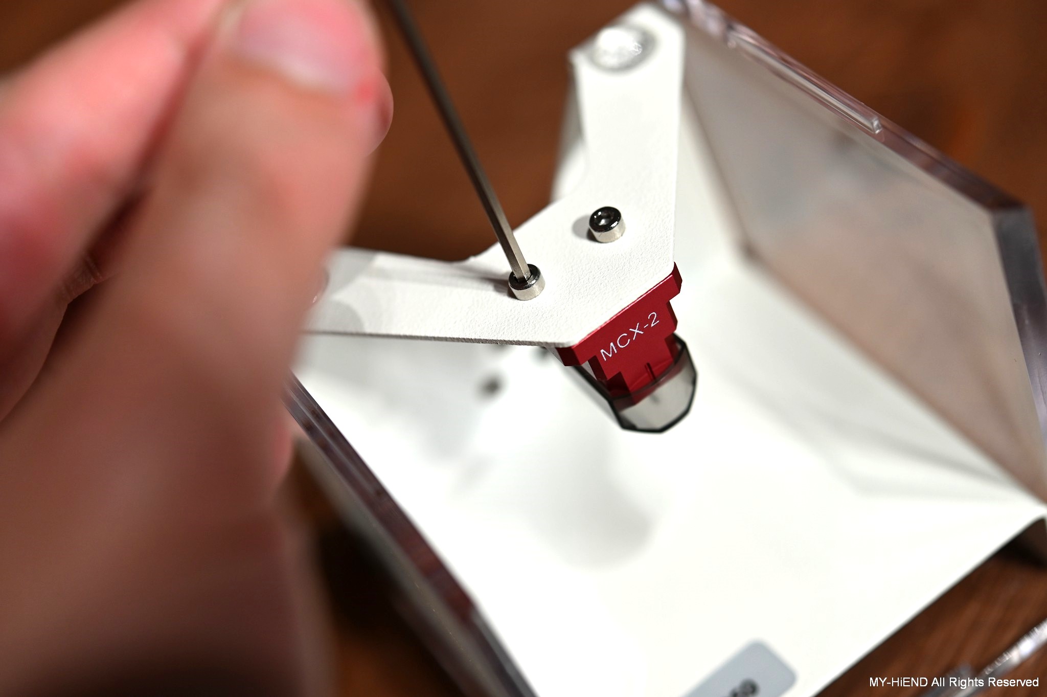

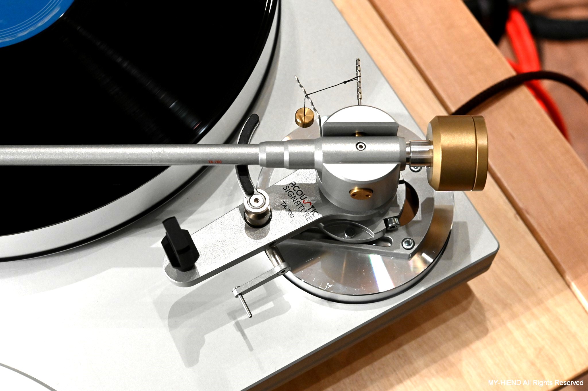

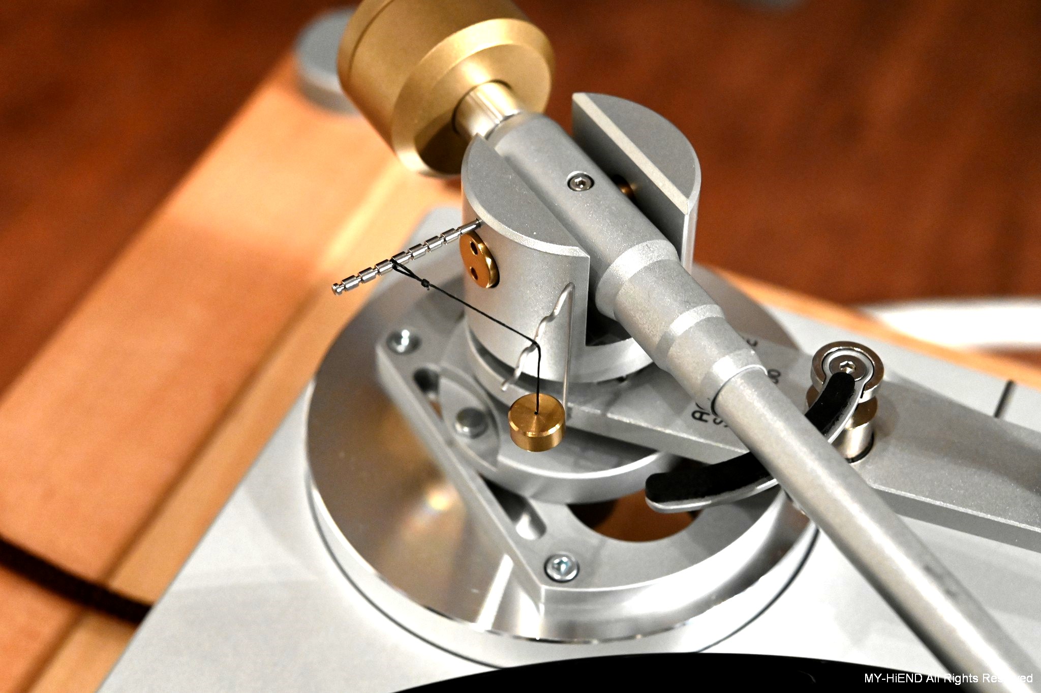

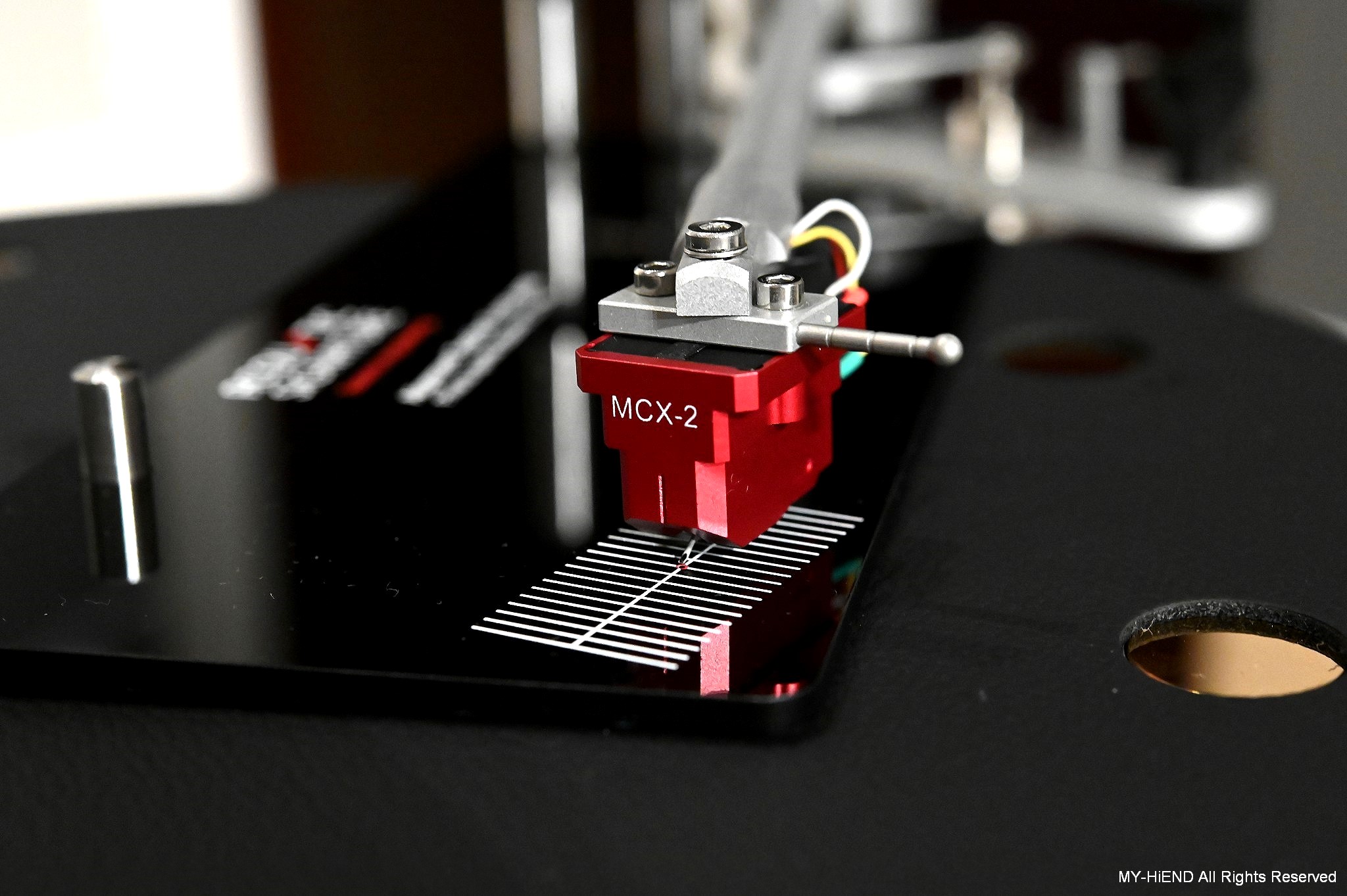

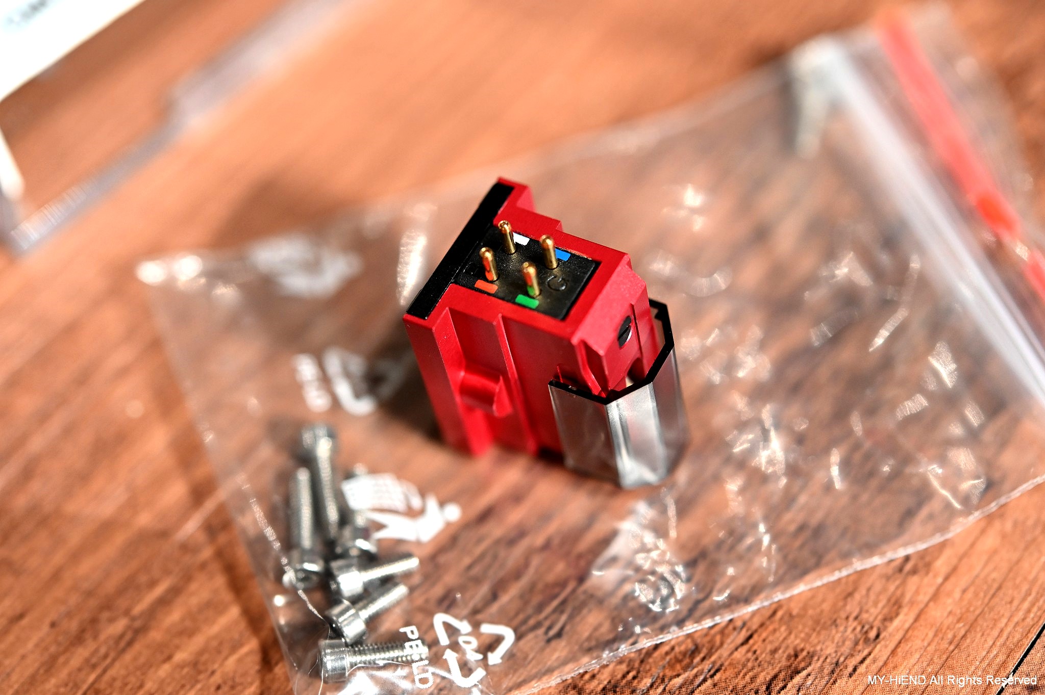

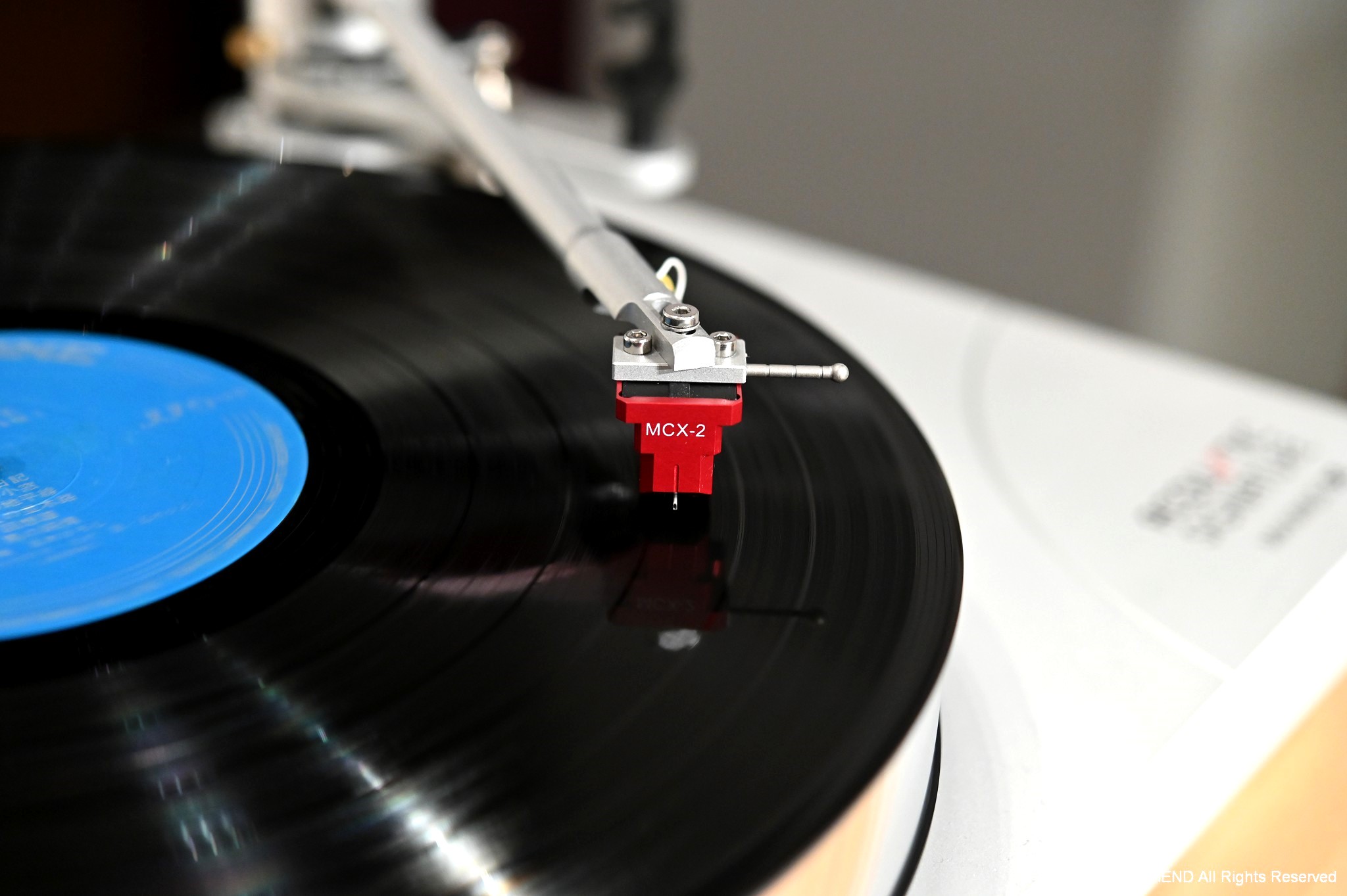

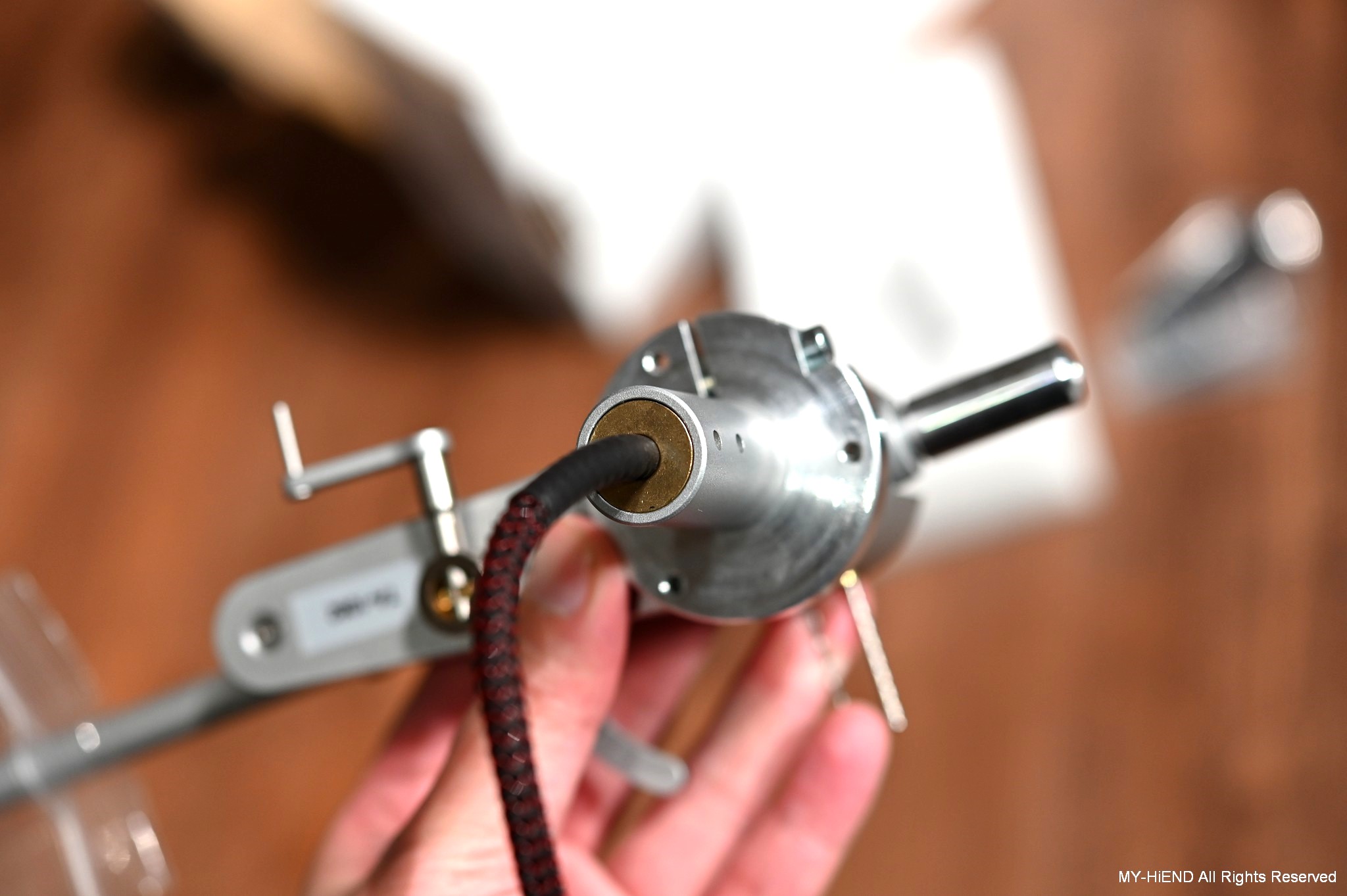

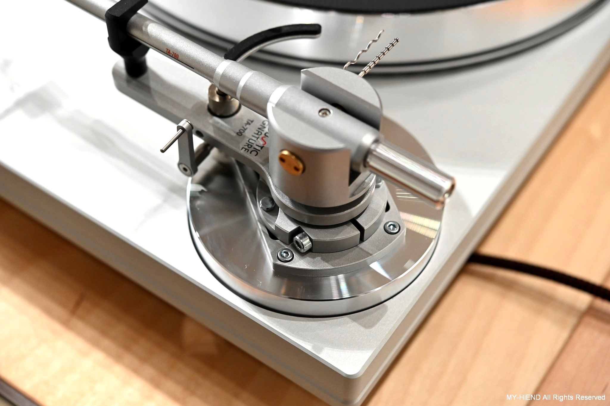

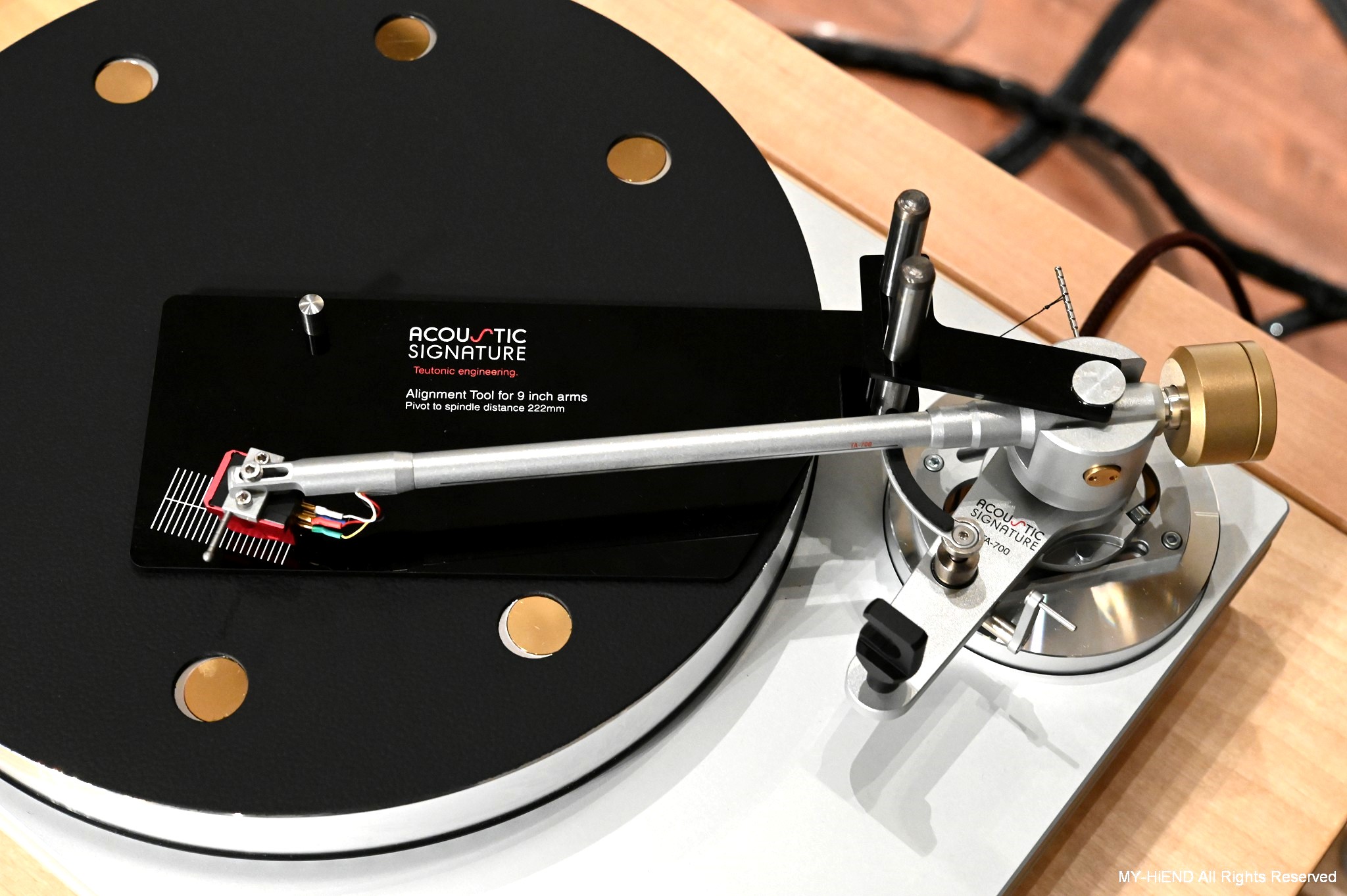

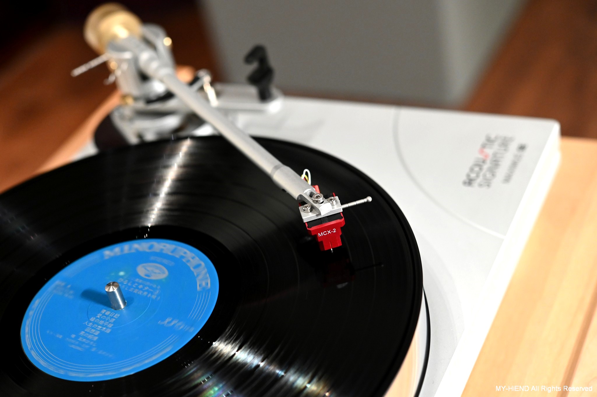

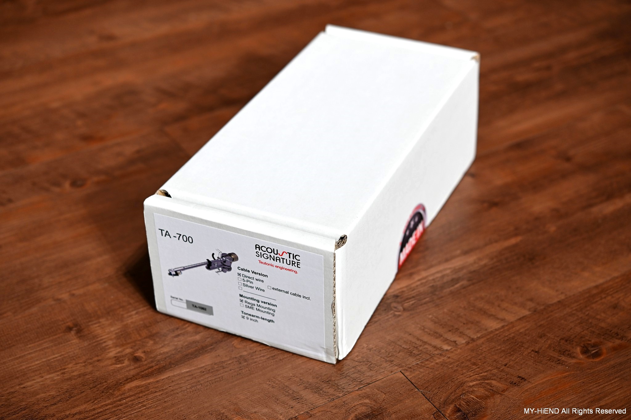

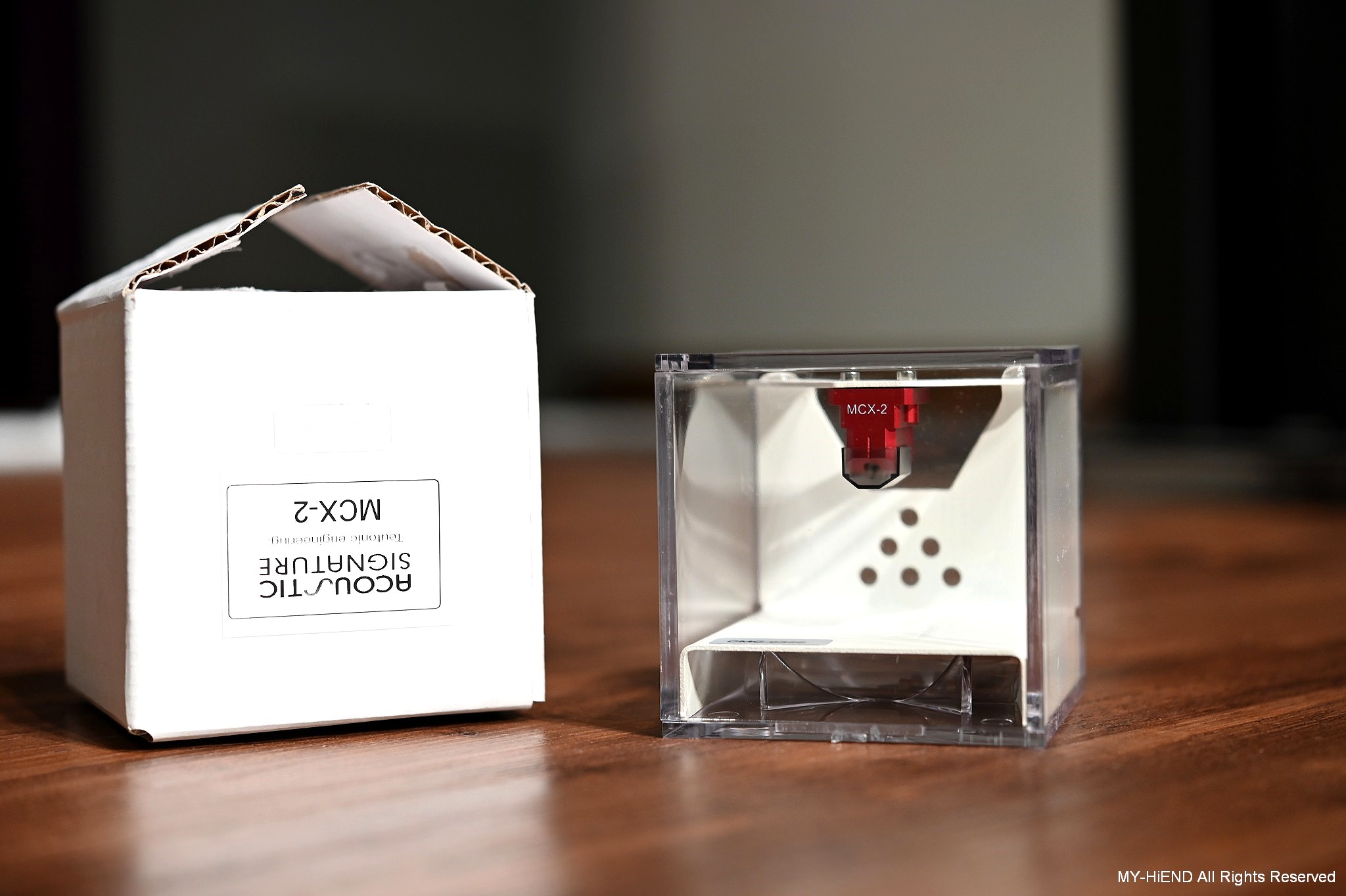

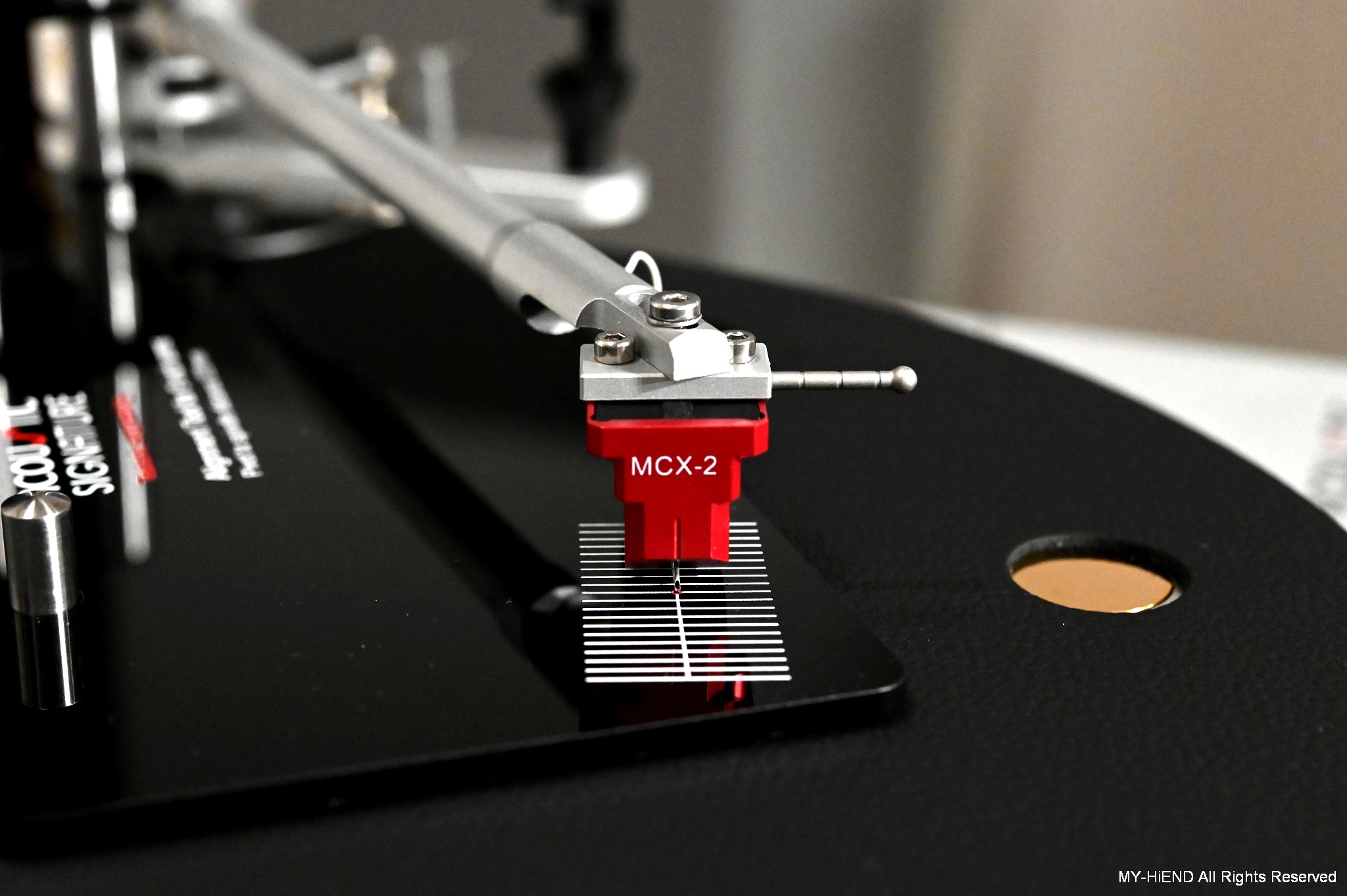

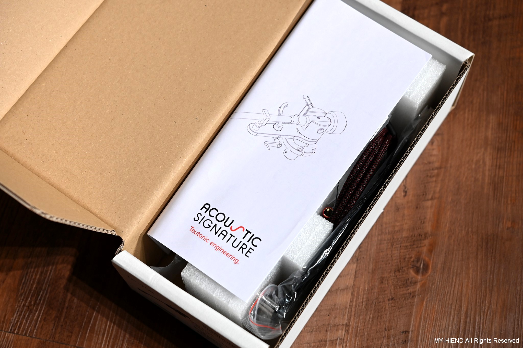

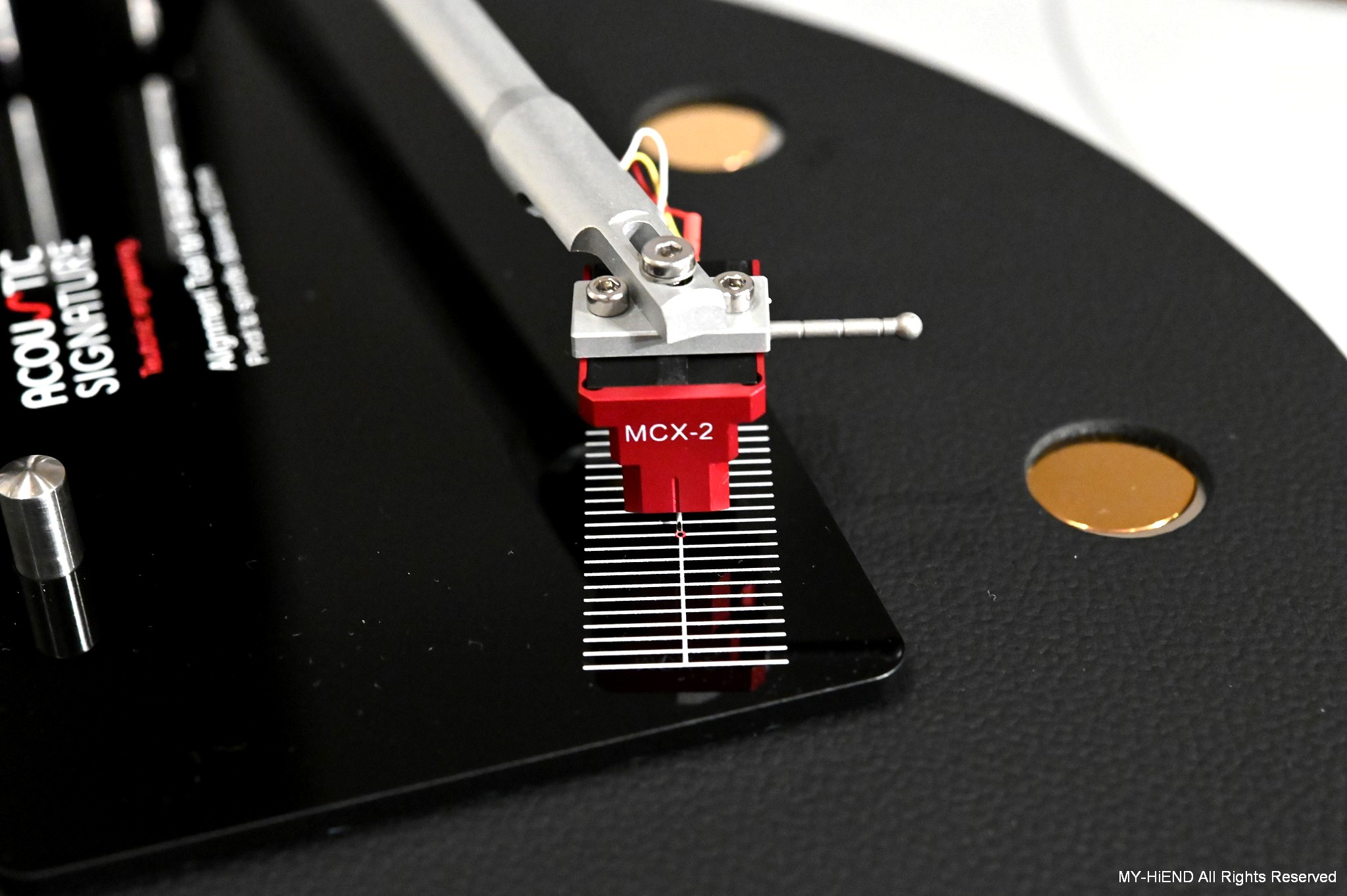

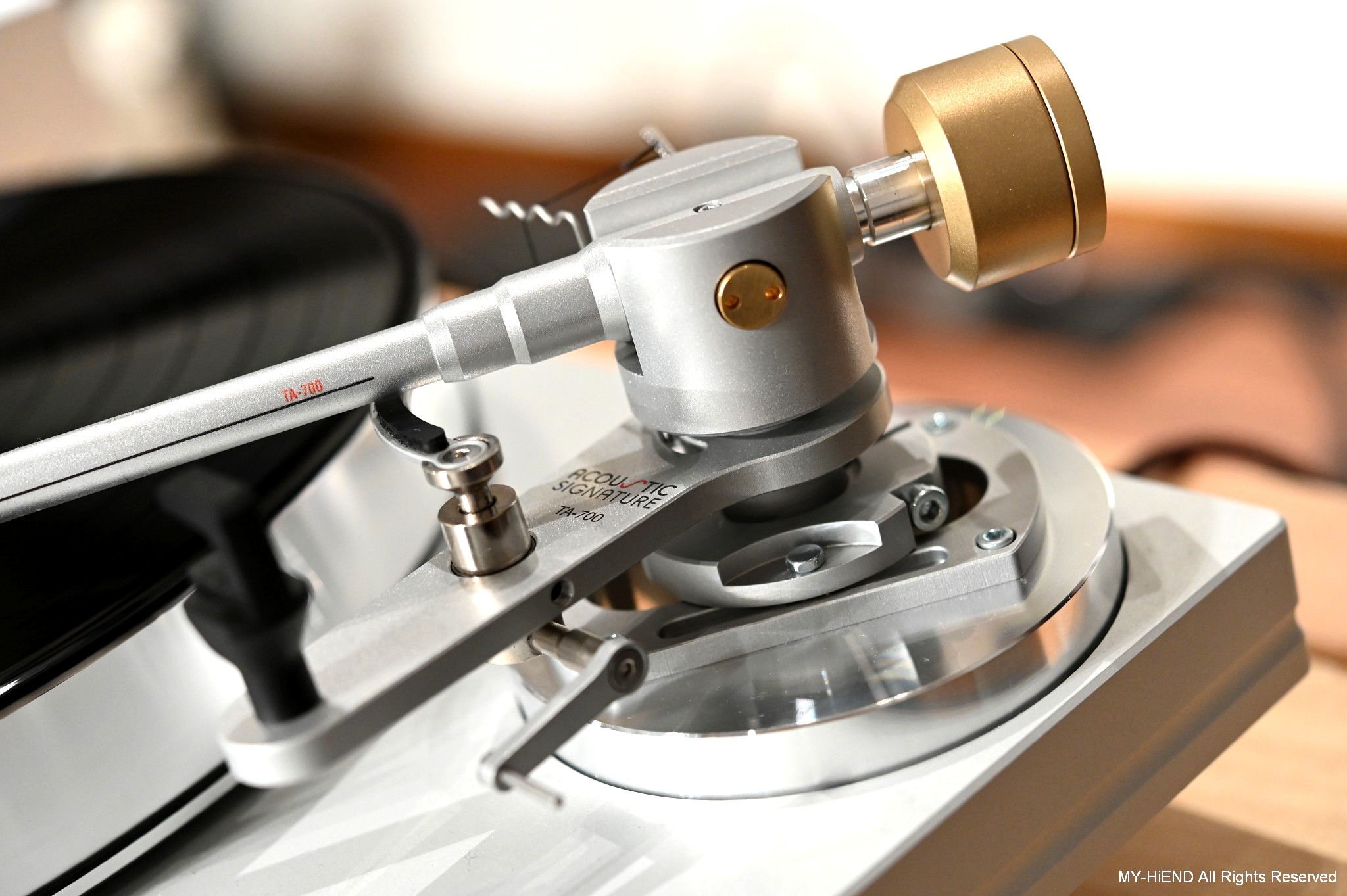

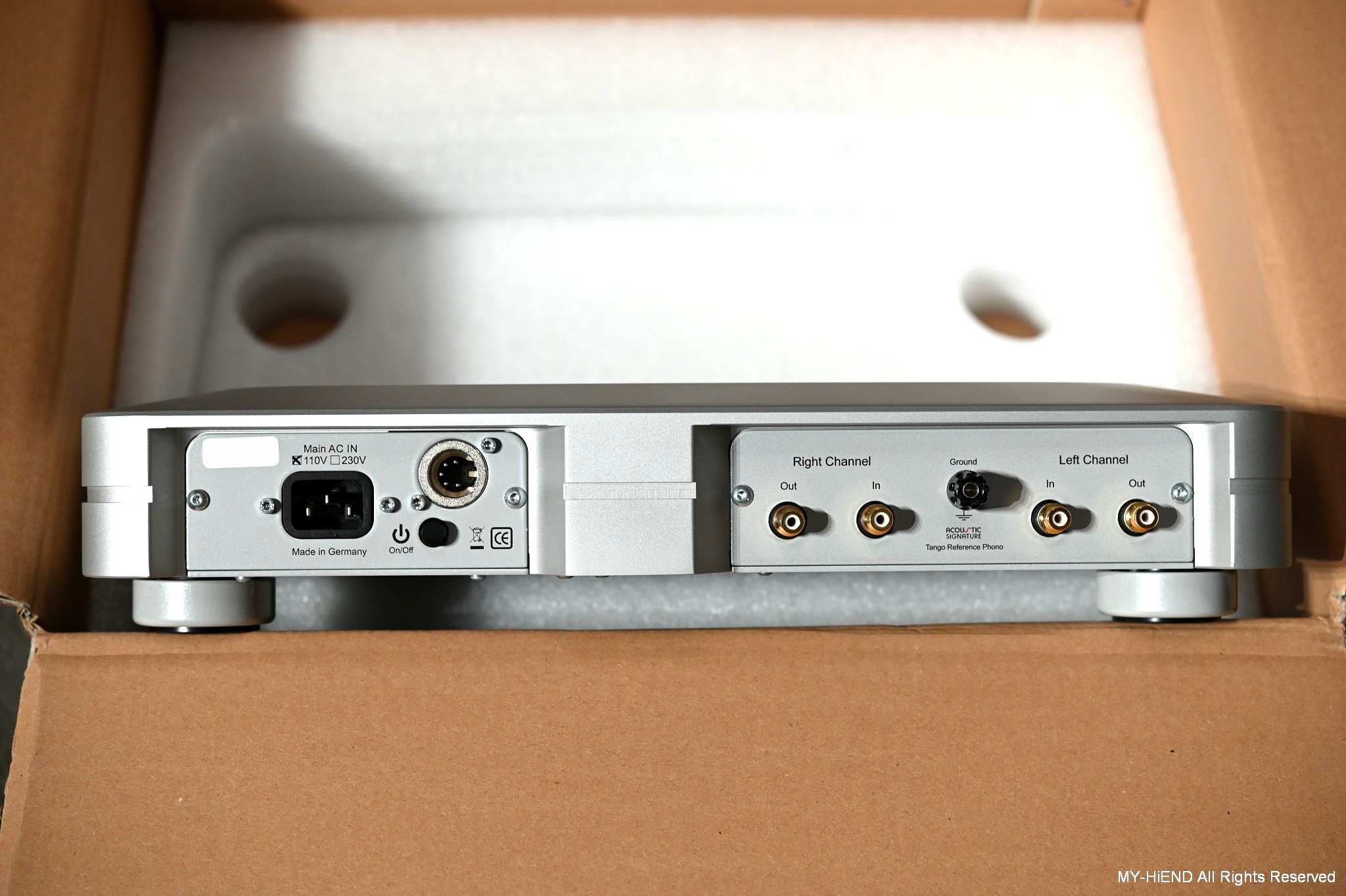

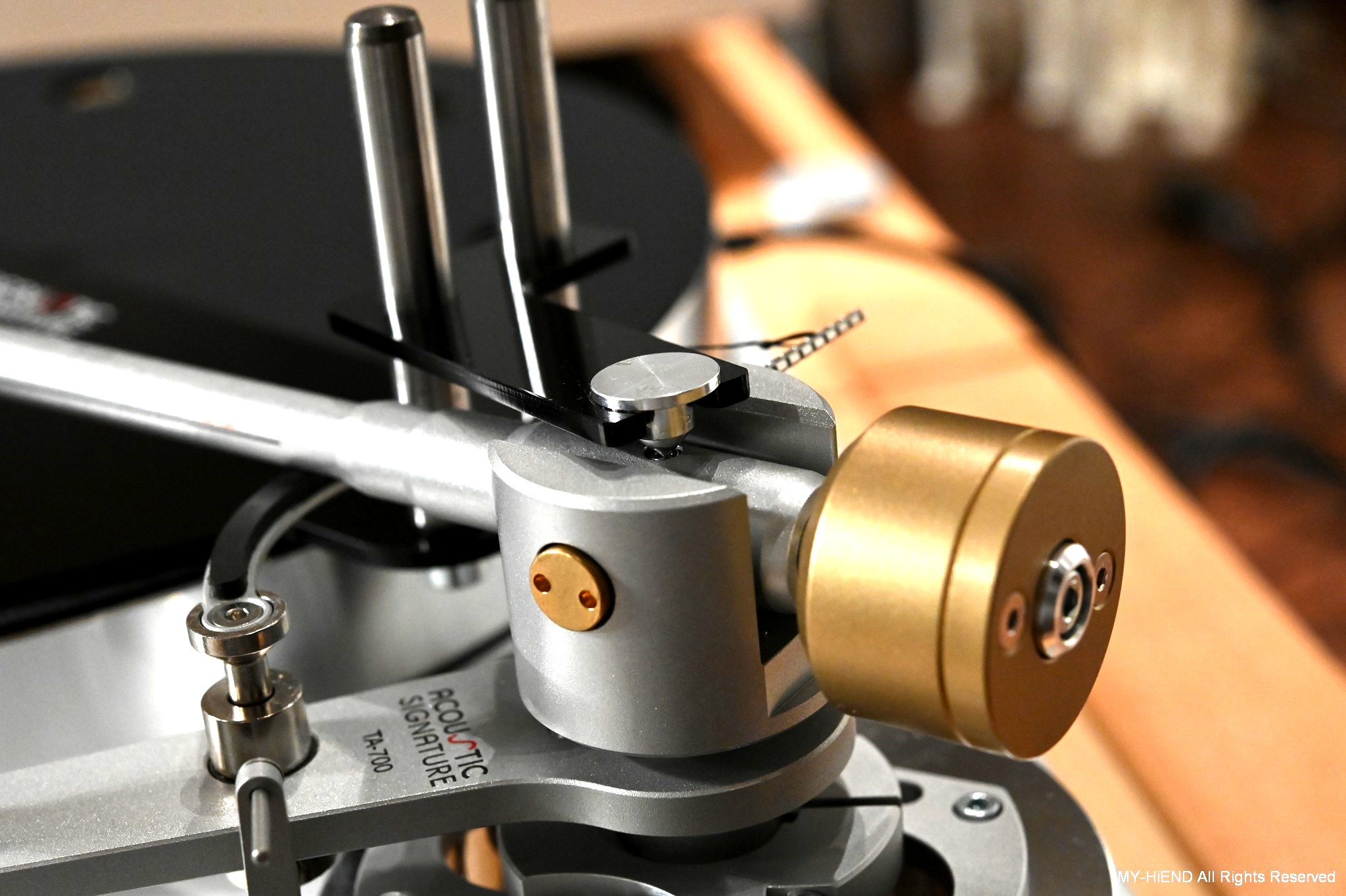

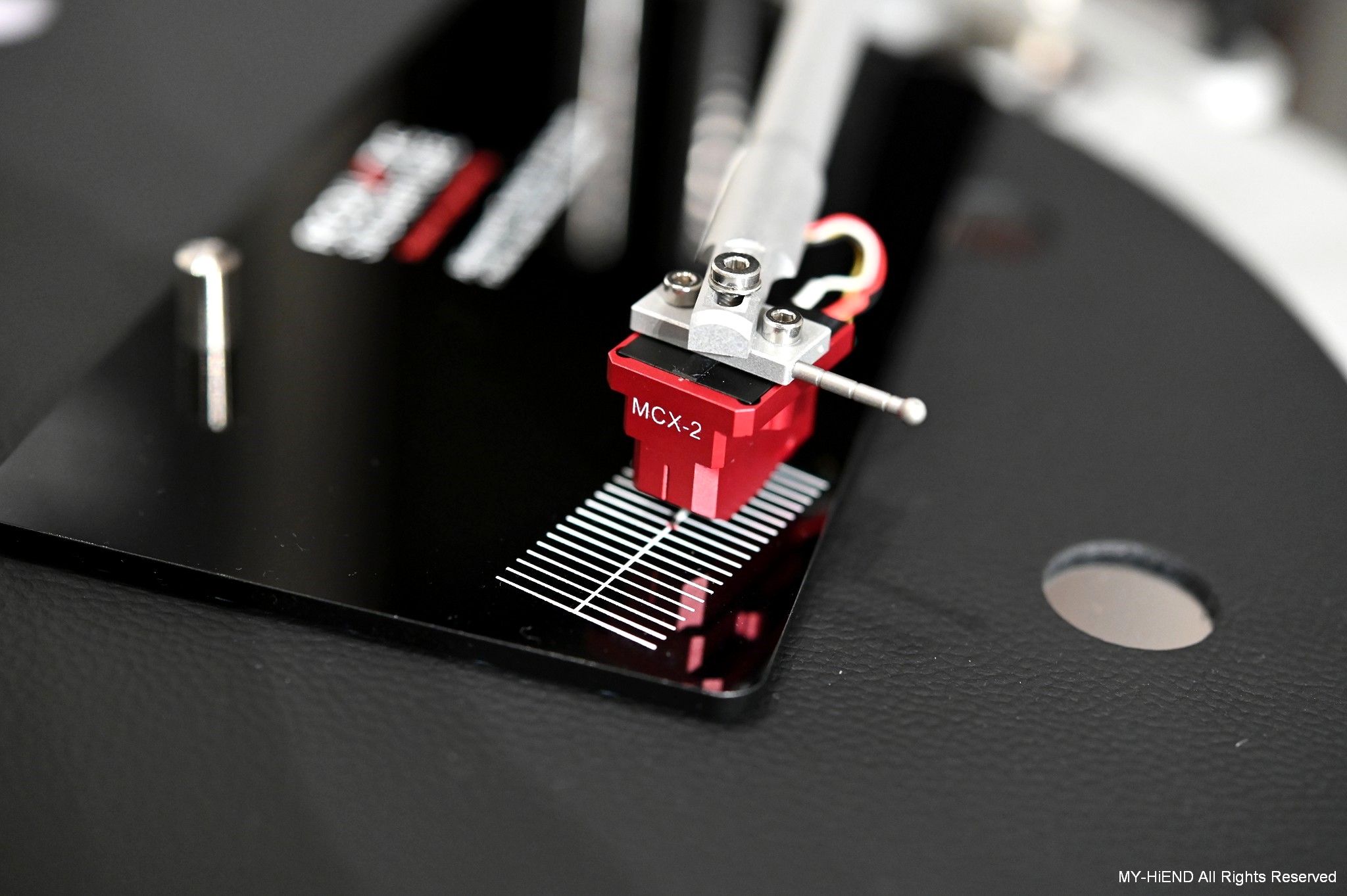

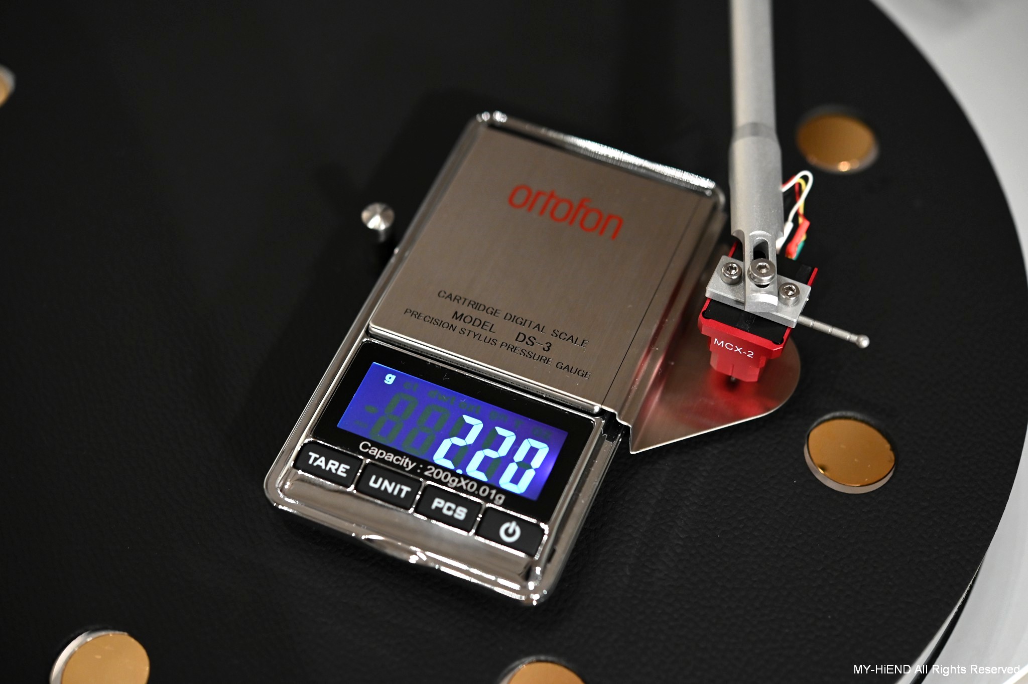

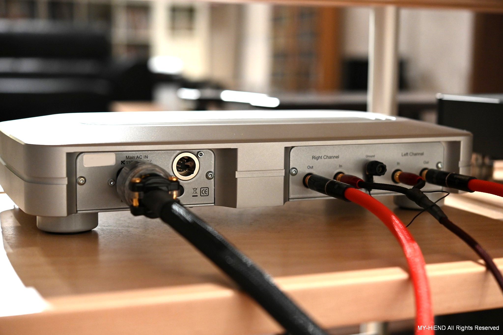

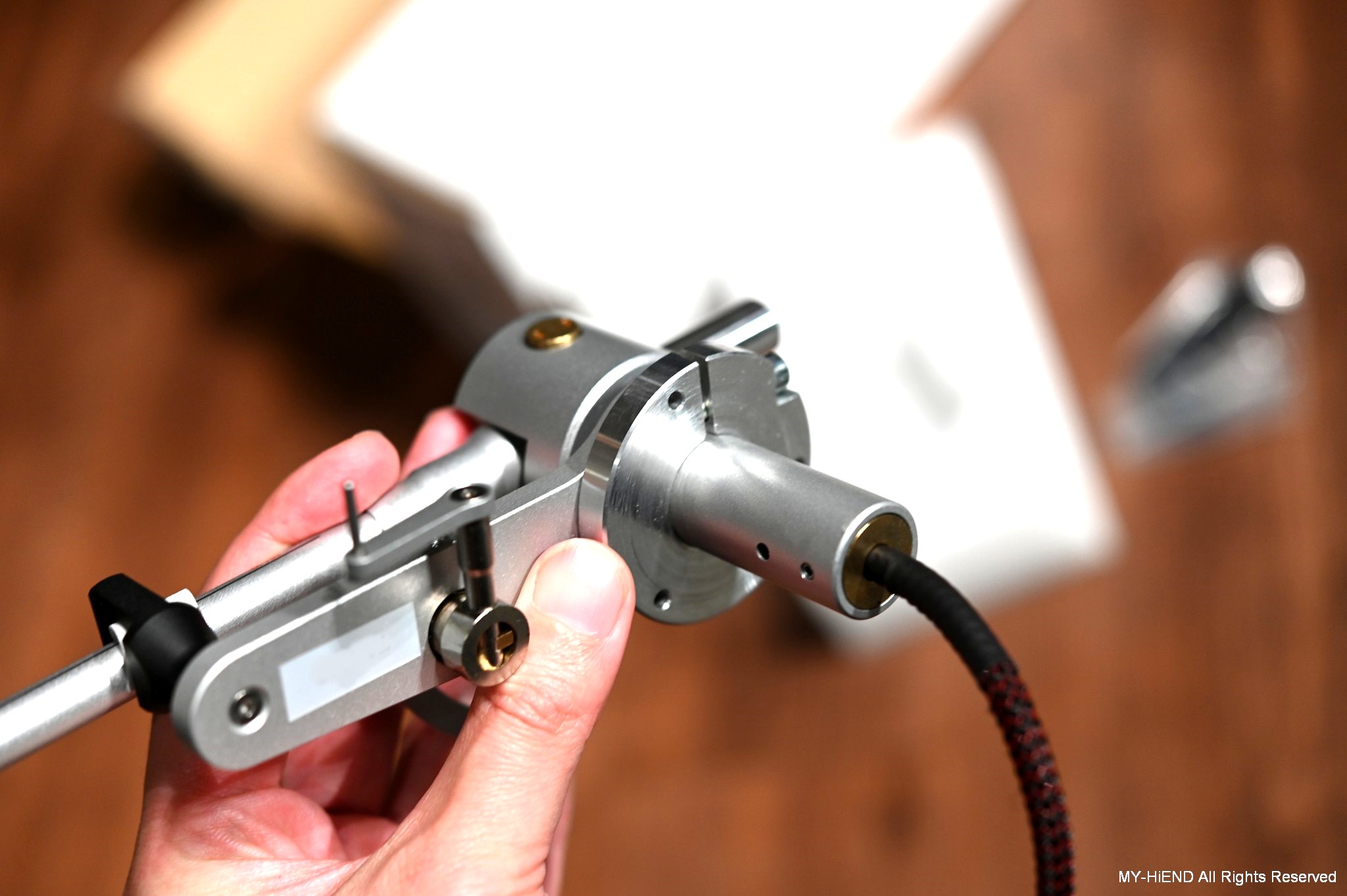

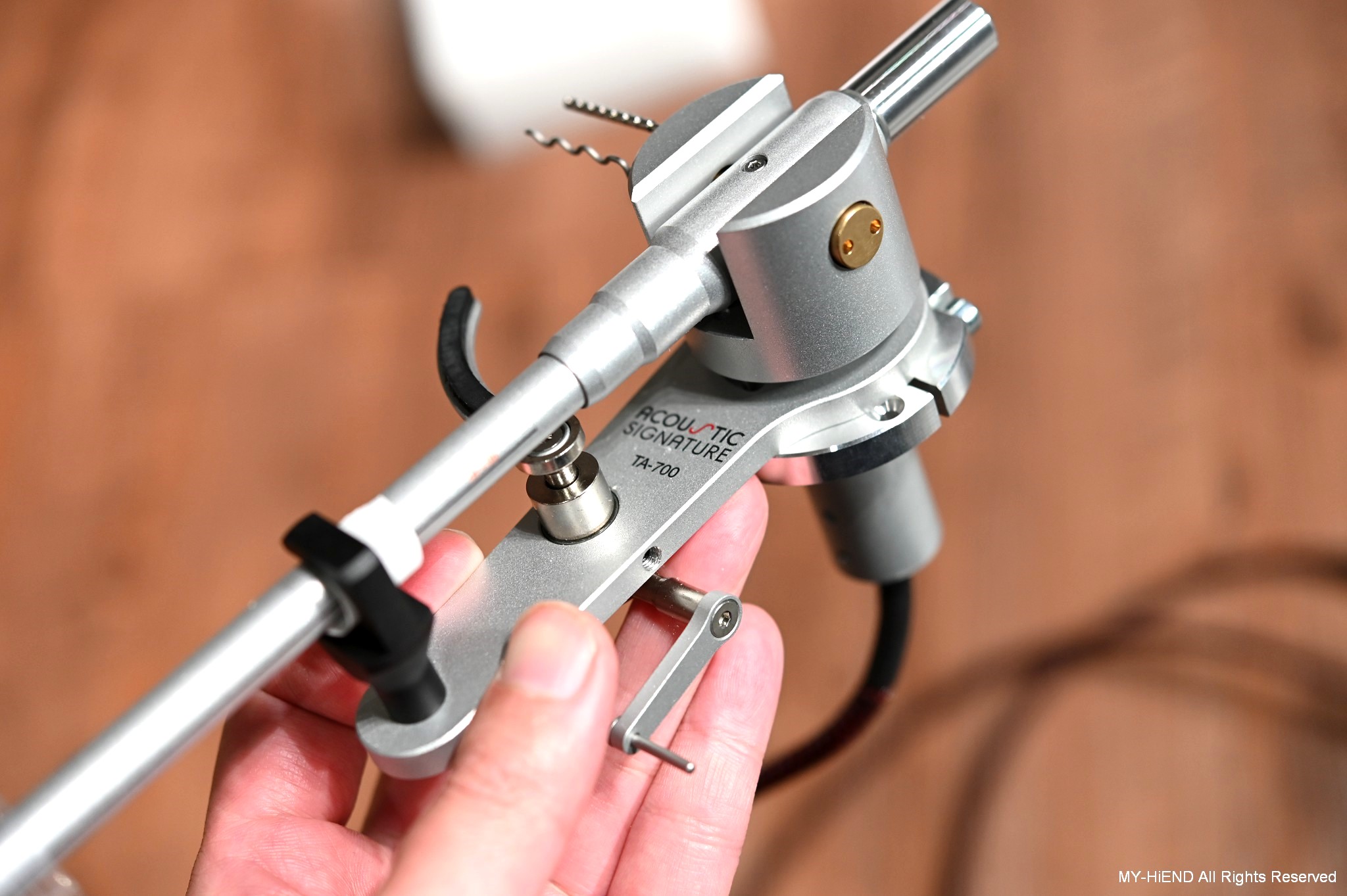

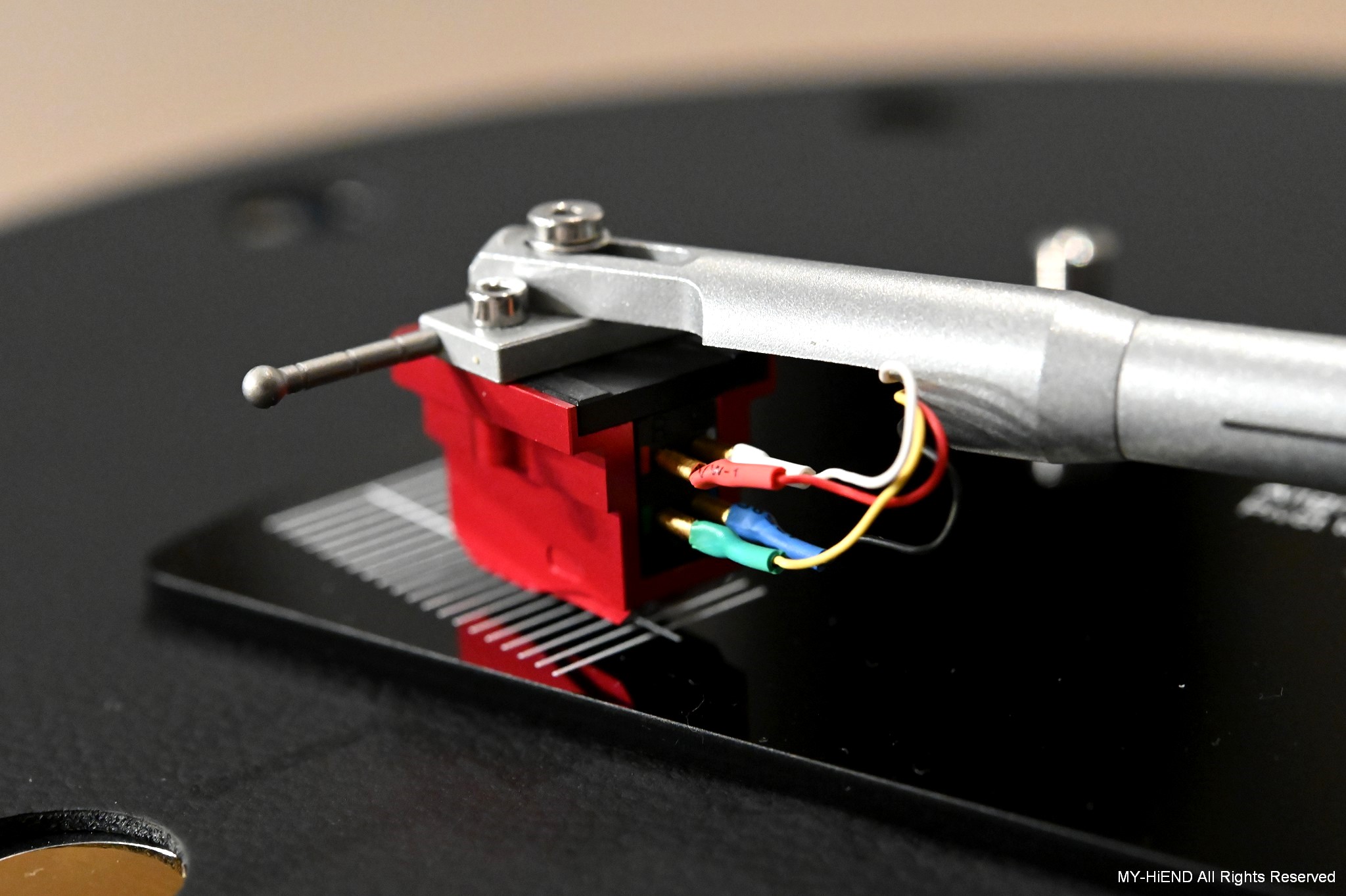

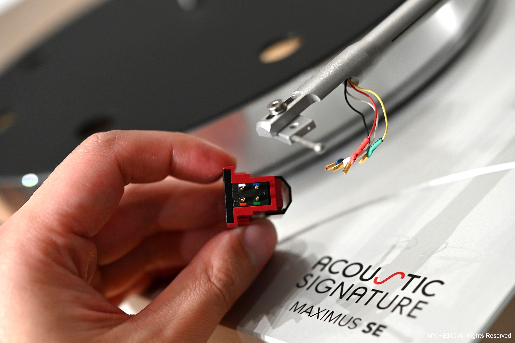

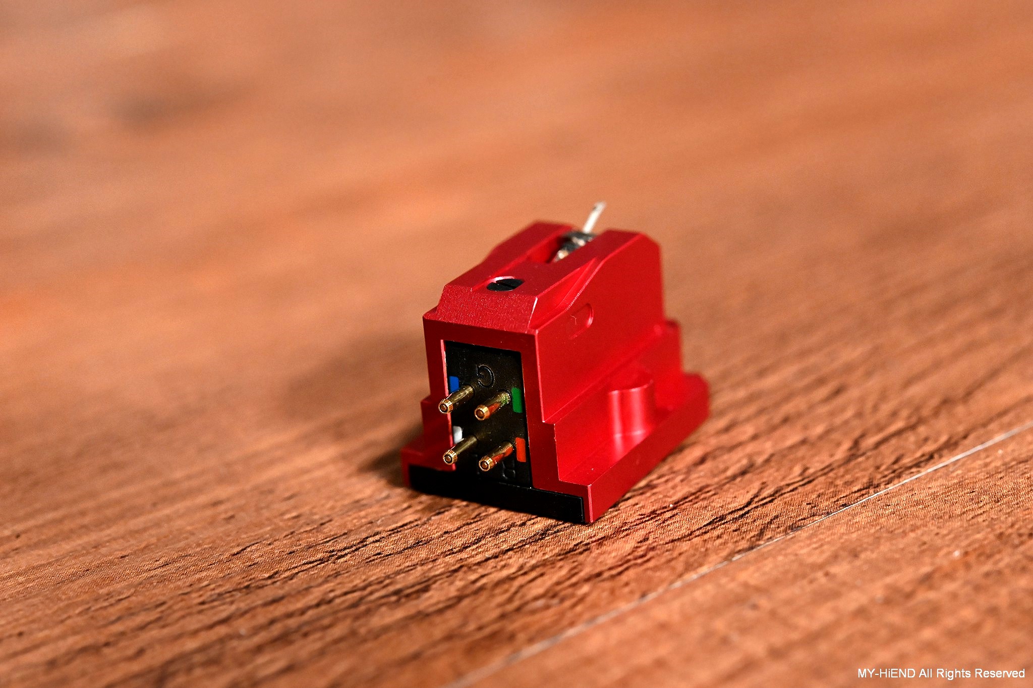

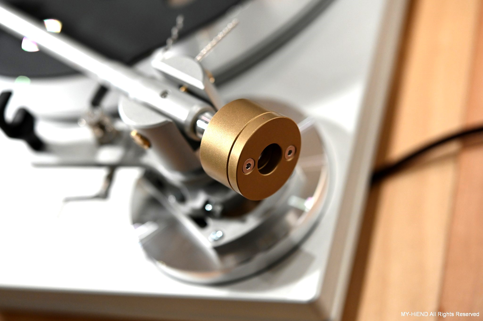

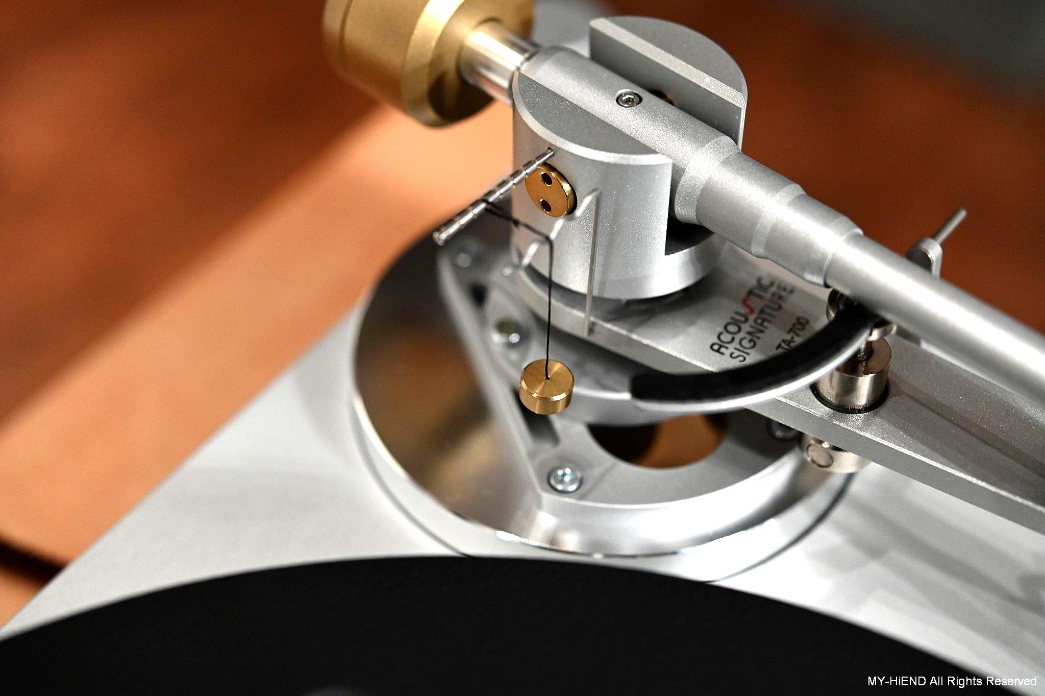

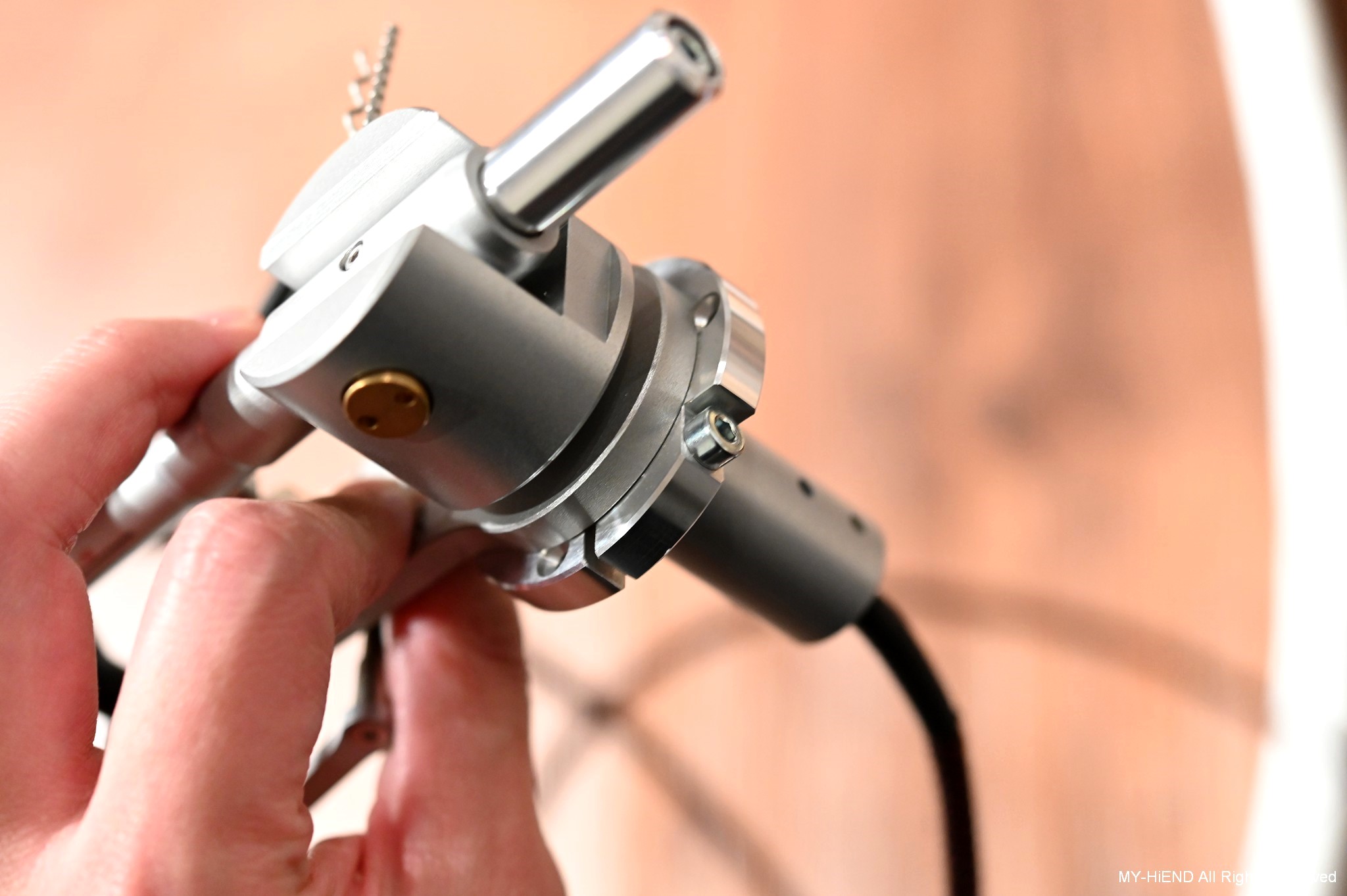

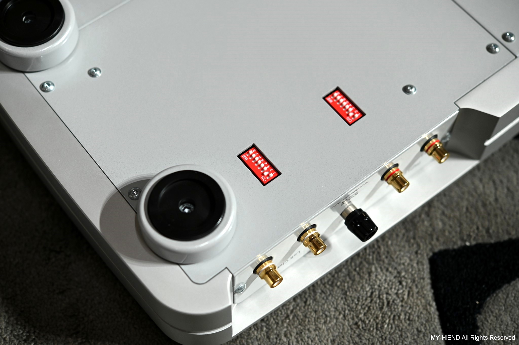

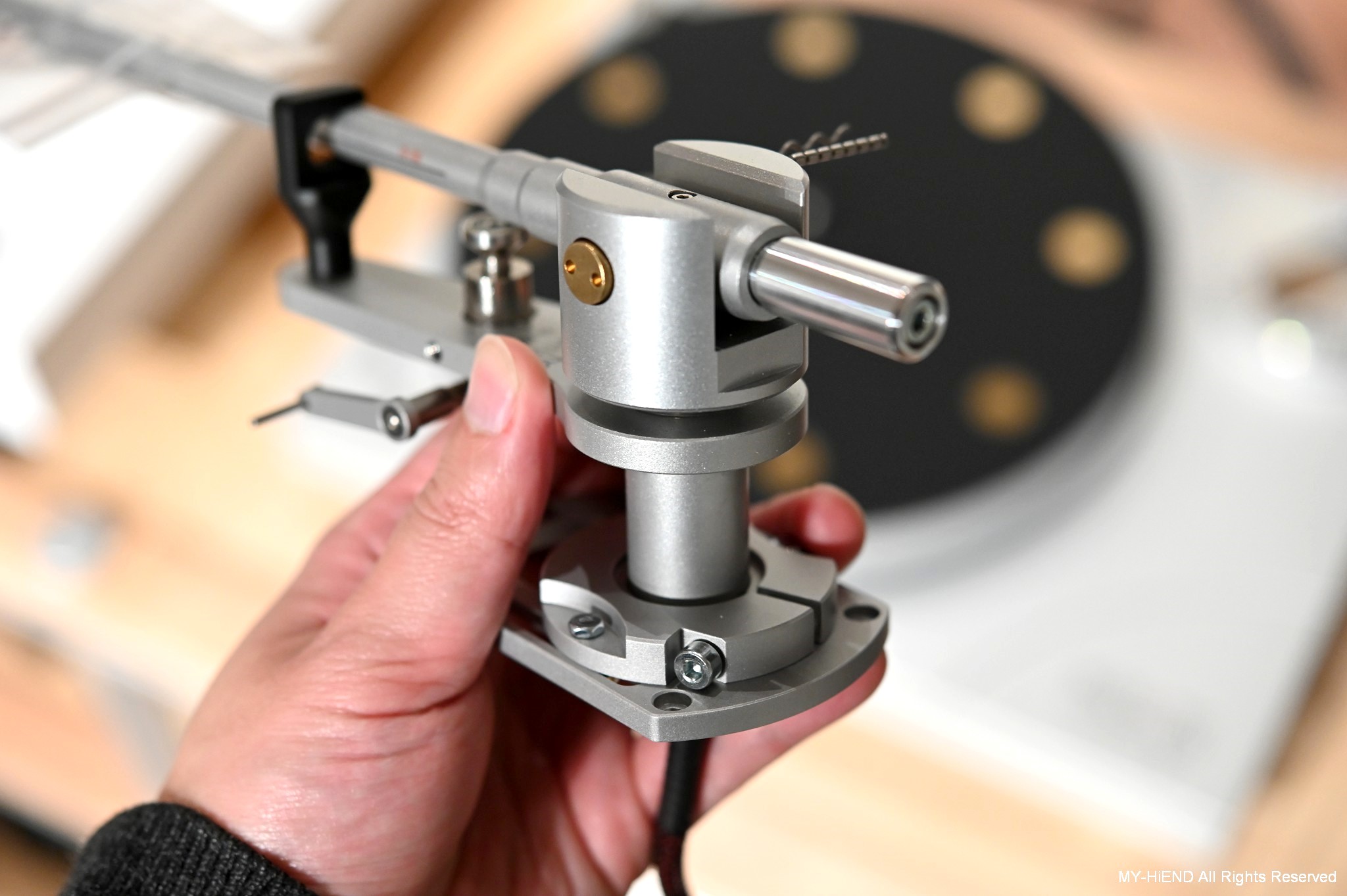

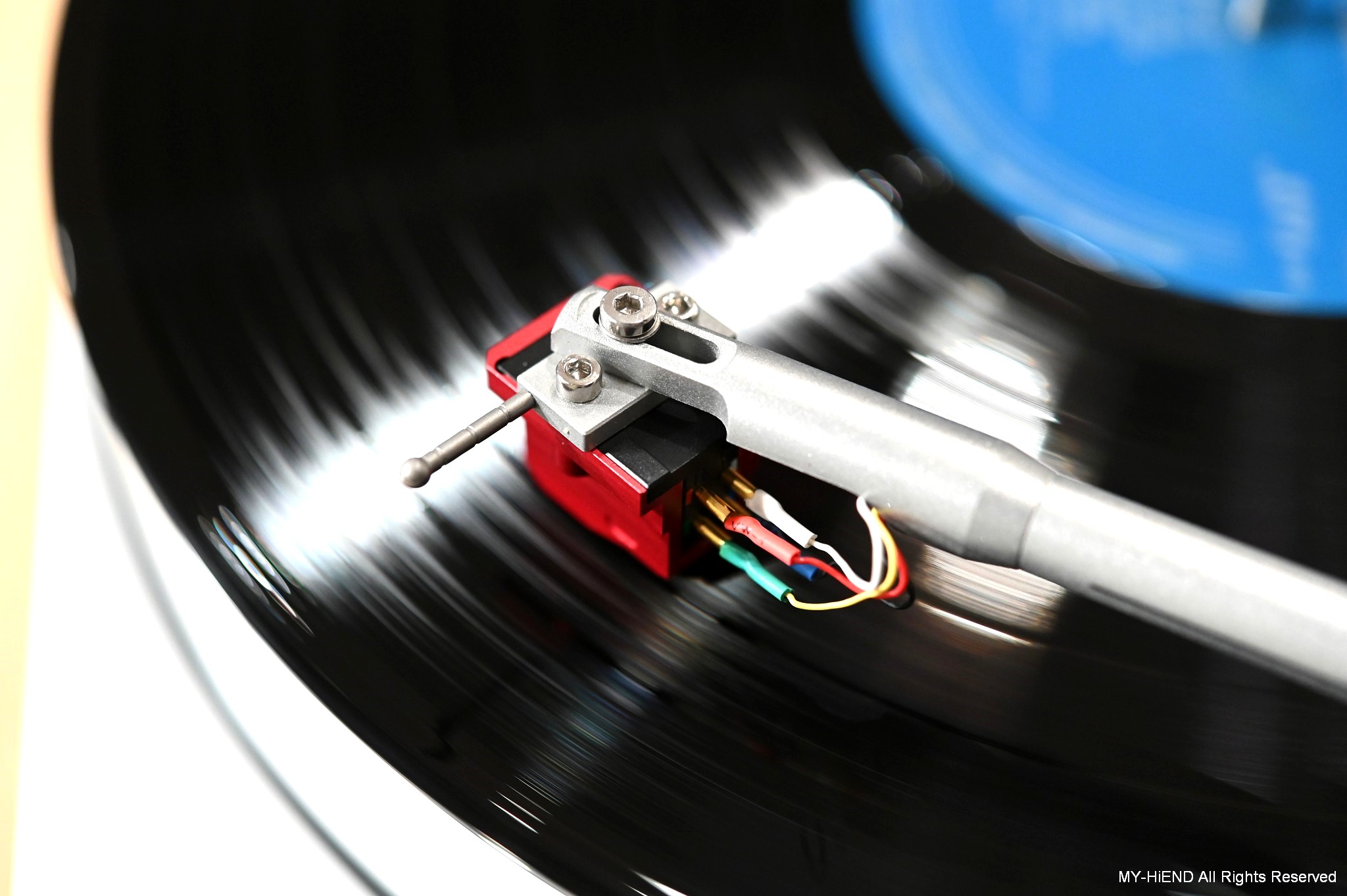

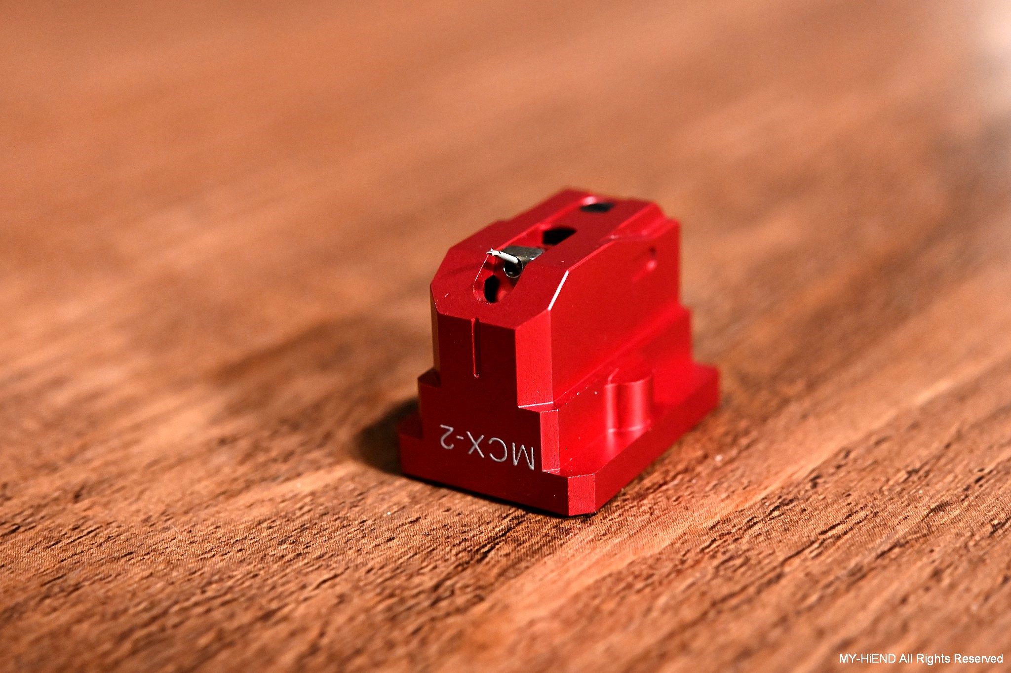

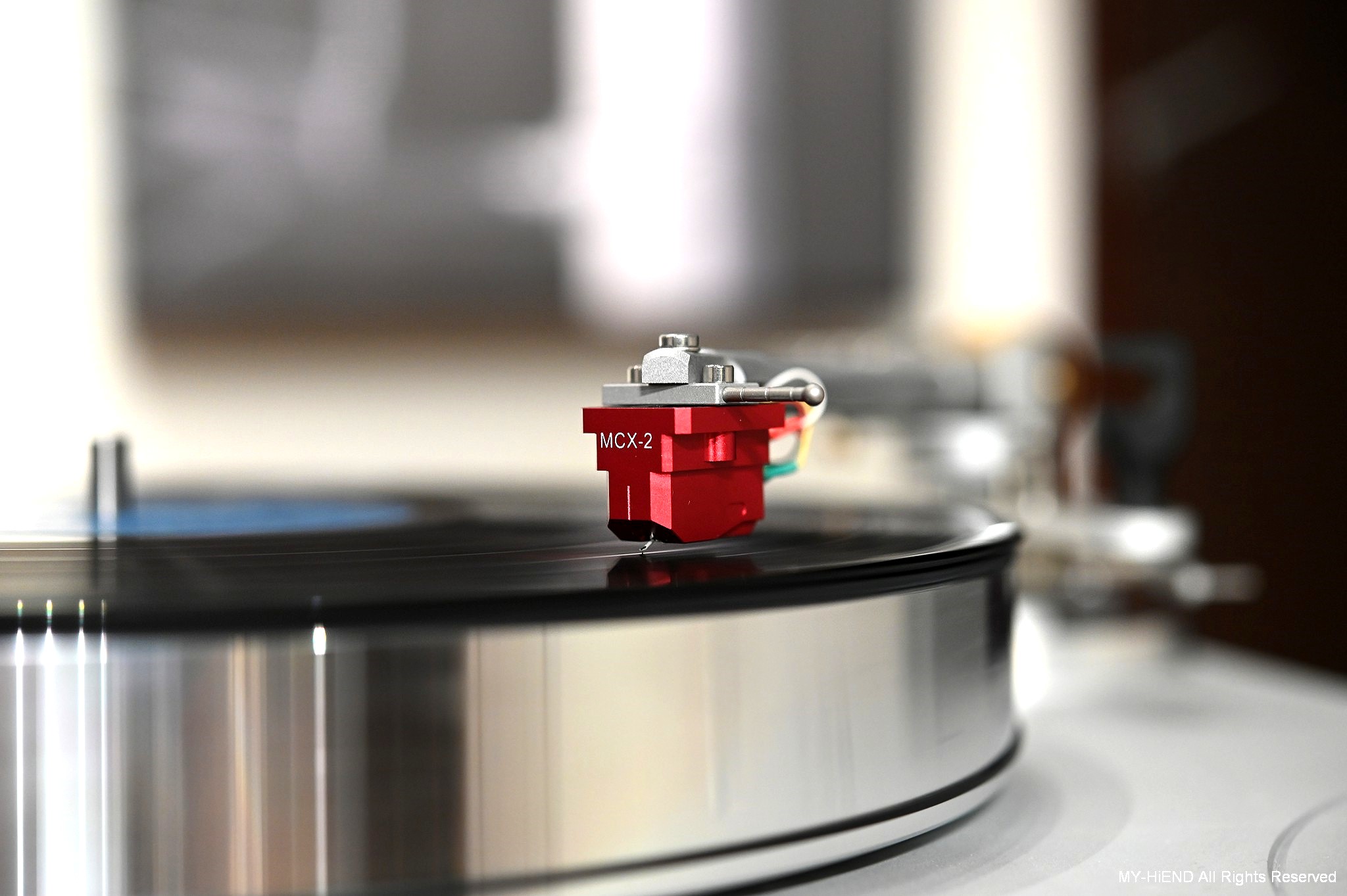

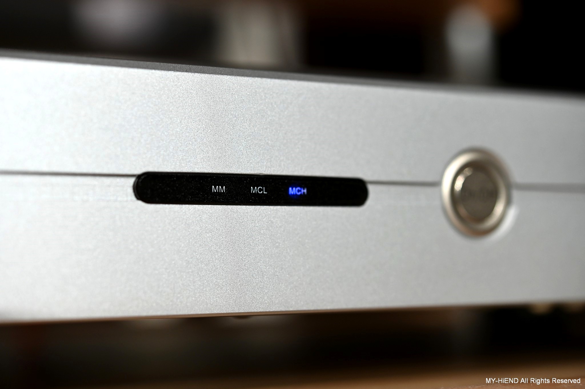

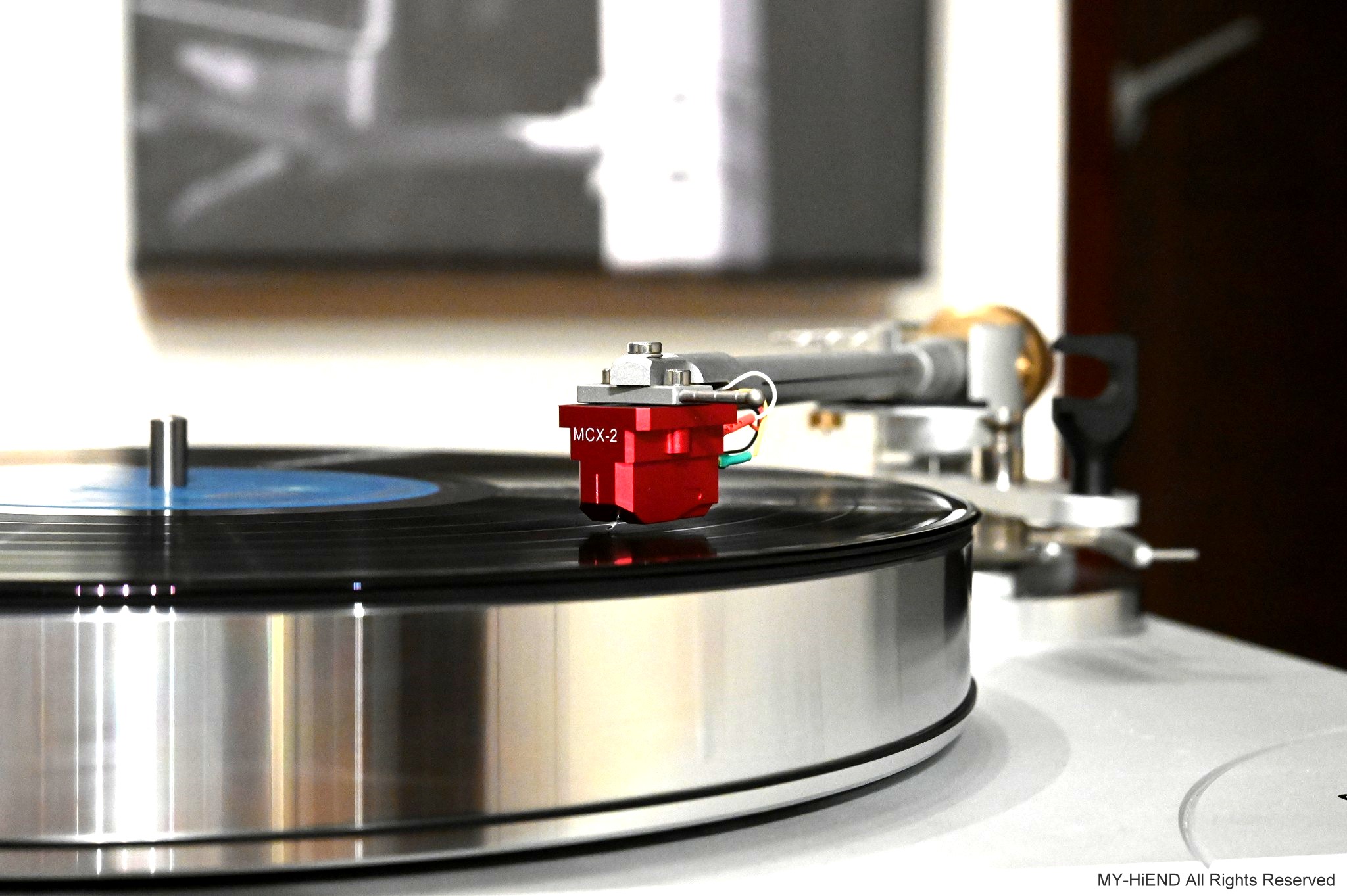

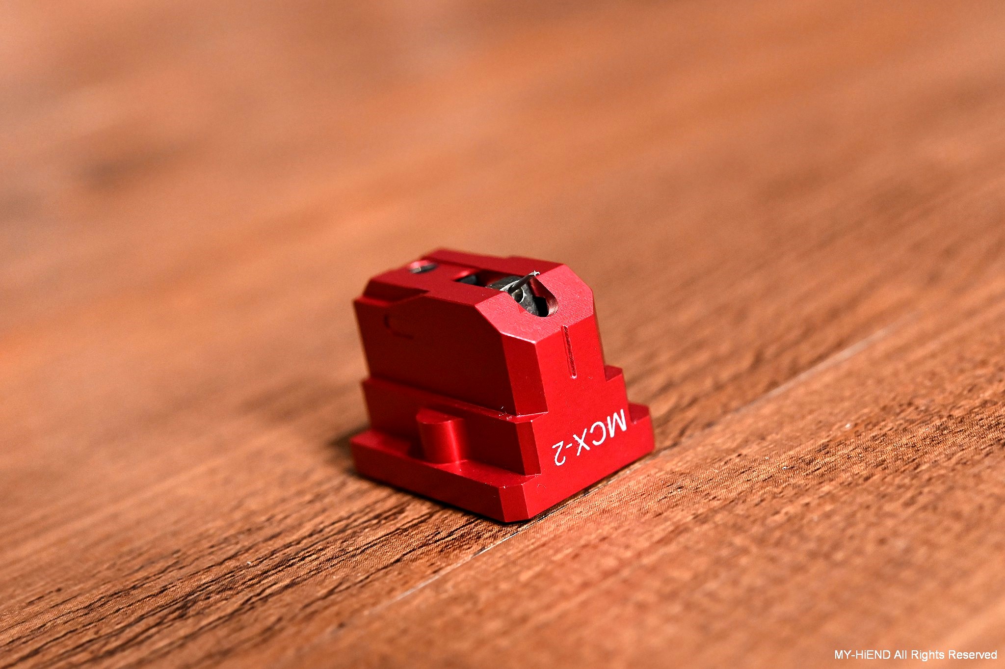

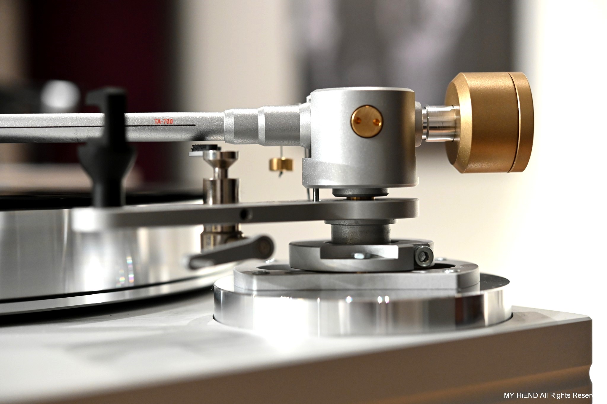

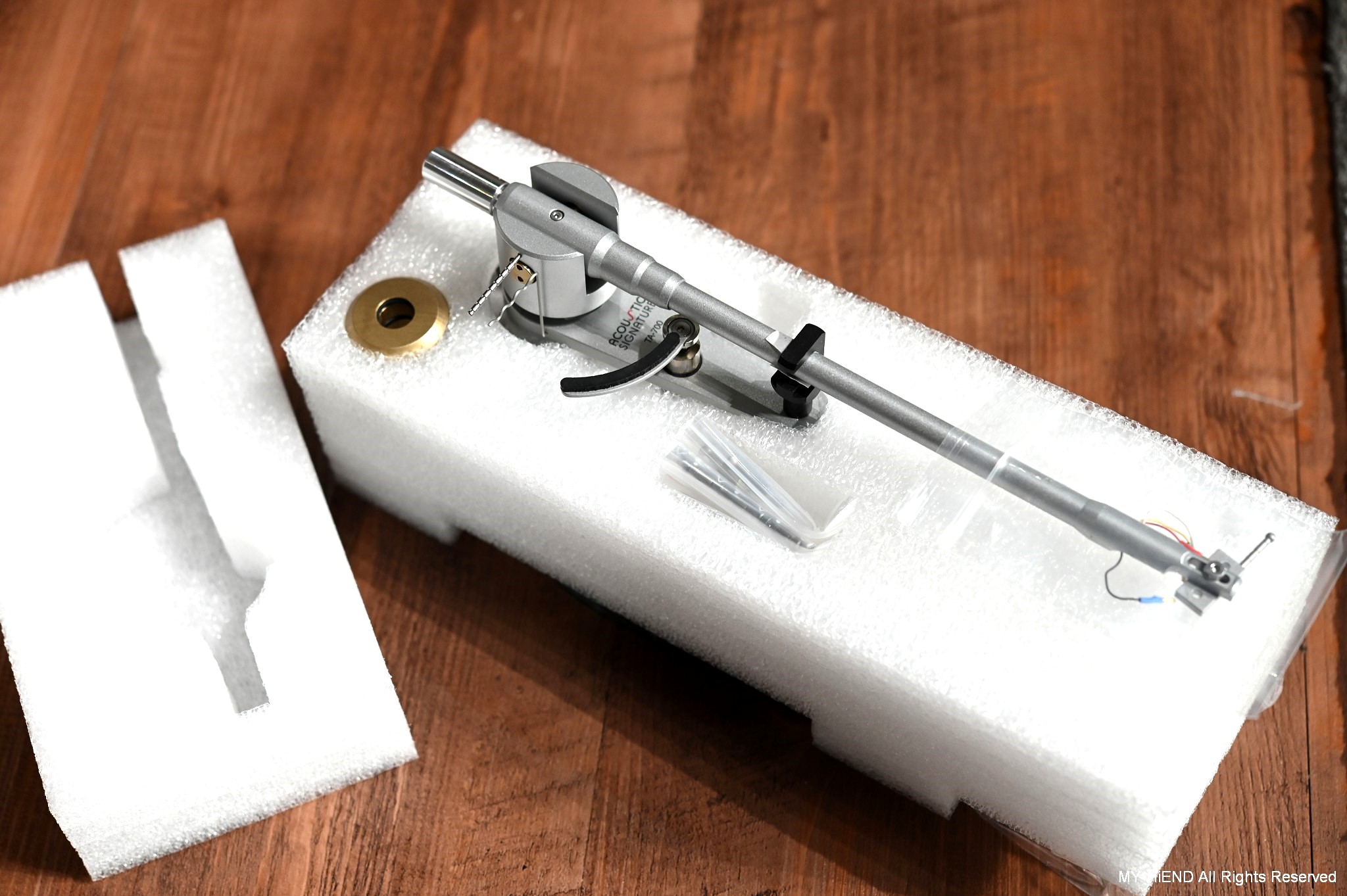

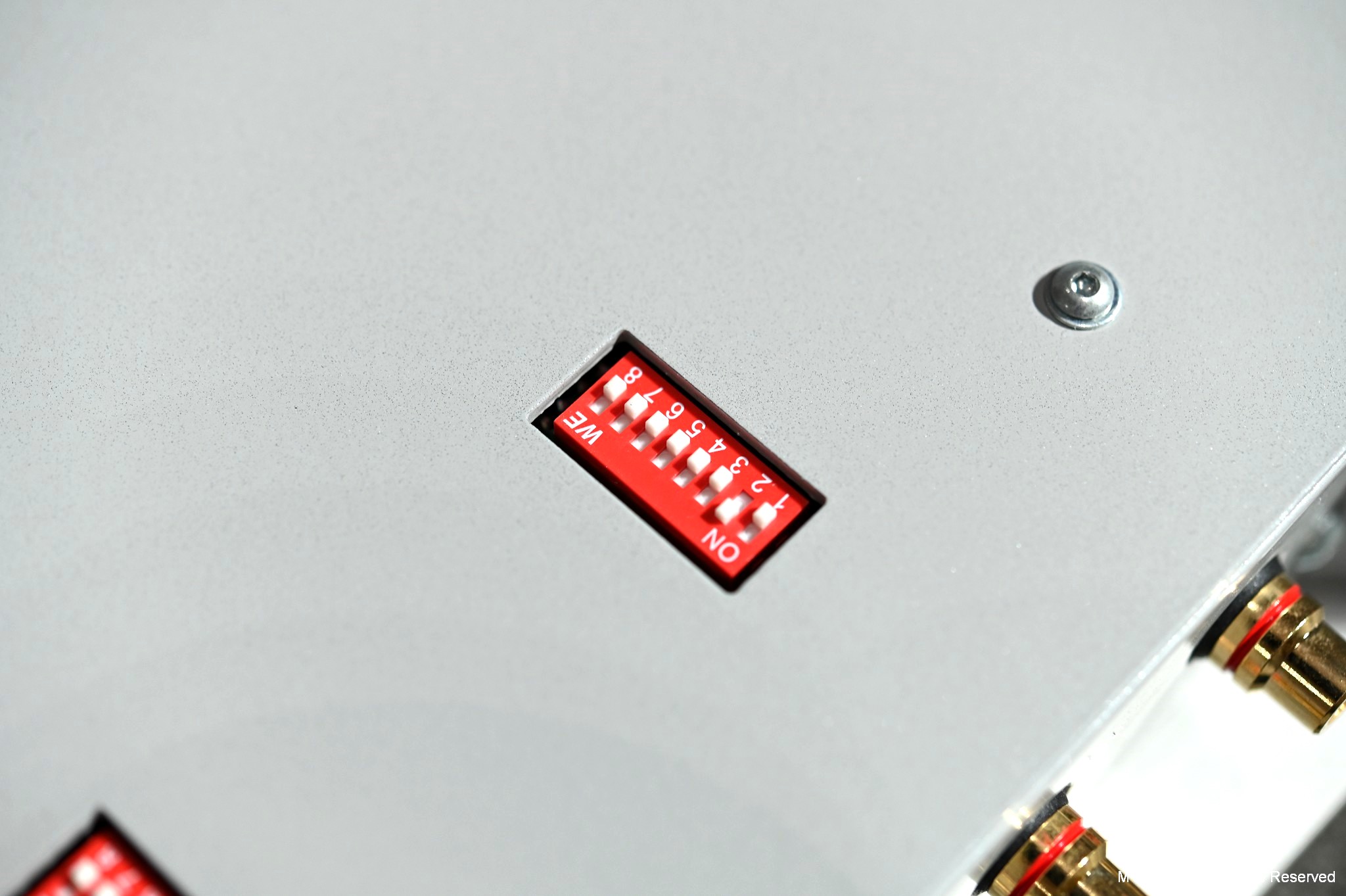

    TA-700是一支全鋁打造的9"臂,使用日本知名製造商所生產的軸心,並以封閉型式設計確保其不會受到污染而影響其運作,唱臂管使用鋁管所製成,經過高壓過程,非常堅固且具有很好的阻尼與免於共振的特性,重量也非常輕,可對應的唱頭重量為4~16g,超距Overhang 15mm,總長252mm,有效長度Effective Length為237mm,重680g,標準的唱臂孔有Rega或是SME可以選。Acoustic Signature共有4款MC唱頭,稱之為MCX系列,從最入門到最高階分別為MC-X1、MC-X2、MC-X3、MC-X4,唱頭本體為CNC所製成的全鋁本體,並施以不同顏色的陽極處理以作為區別,MC-X2外觀為鮮明的紅色,使用4N純銀線圈,重12.2g,建議針壓2.3g,建議唱放阻抗為100Ohm。Acoustic Signature共有兩款唱放,Tango Reference是比較高階的版本,使用單端A類放大線路,所有的電容都經過挑選與測量以確保能達到最精準的RIAA等化曲線,其可對應MM或MC唱頭,MC增益有低跟高兩段可選(MM:42dB/MCL:54dB/MCH:66dB),輸入阻抗可經由唱放底下的指撥開關DIP Switch切換。內部使用超線性電源以提供乾淨無噪訊的電源給唱放線路,未來還可以進一步升及外接獨立式電源,本體採用鋁與不鏽鋼製成,可隔離外在干擾,體積只以一般器材的一半深度,但整體重量高達16Kg。
