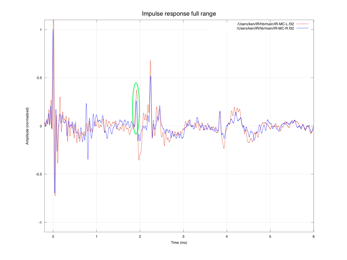

    長邊擺位要克服的最大問題應該就是座位後面的第一反射音摟?
    沒錯(其實還有座前的矮桌),通常貼牆坐耳離牆約30cm,間接音行程比直接音多60cm左右,
    impulse response在1.8ms處會有強反射音,以hb家為例
    是在1.9ms處(2.3ms那根座前矮桌的間接音更強,石材桌面哪...),這約為263Hz的半波長,換句話說,263Hz的間接音正巧與直接音反相,導致振幅最小,
    263x1, x3, x5都是,看振幅頻率響應,顯然也能看出這點
    介於其中的263x2, x4則是同相,振幅拉高
    反過來想,要以吸音/擴散材壓低這個間接音涵蓋的頻段範圍就該低達263Hz,這,大概得用上很厚的吸音棉...

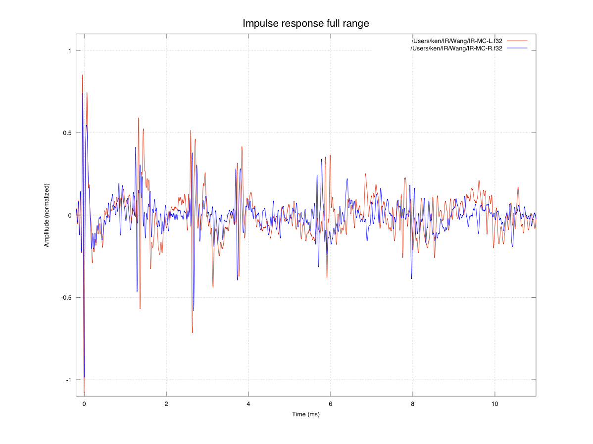

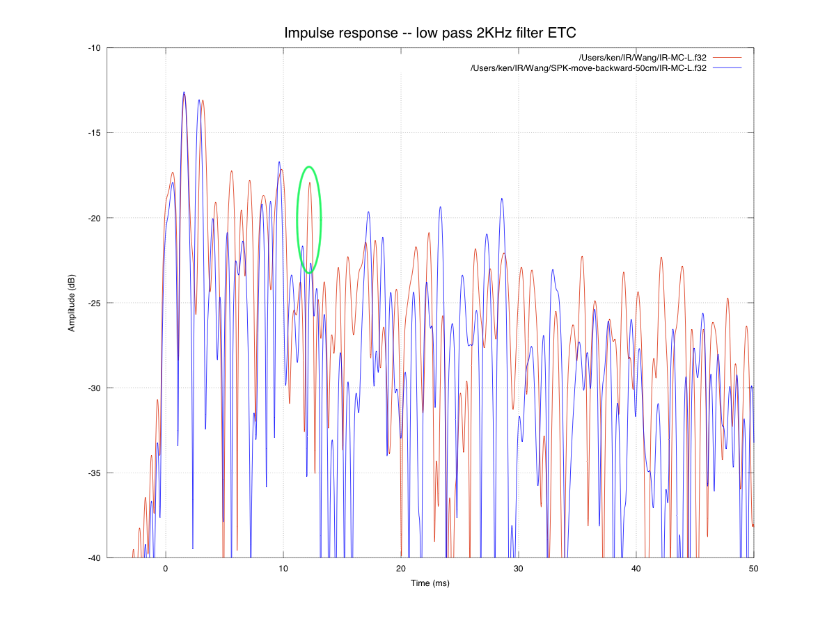

    來看看JS王家喇叭移動後的差異,
    紅:面板離背牆約1.7m
    藍:面板離背牆約1.2m
    左聲道中頻段impulse response
    是否那12ms那根就代表1.7m位置(間接音行程3.4m以上,亦即10ms以上)的喇叭背牆反射?其實很難說,12ms實在是太大的數字,其他反射面都有可能造成那根
    若有機會,有個很大的空間,才有可能有效的控制變因釐清這點...

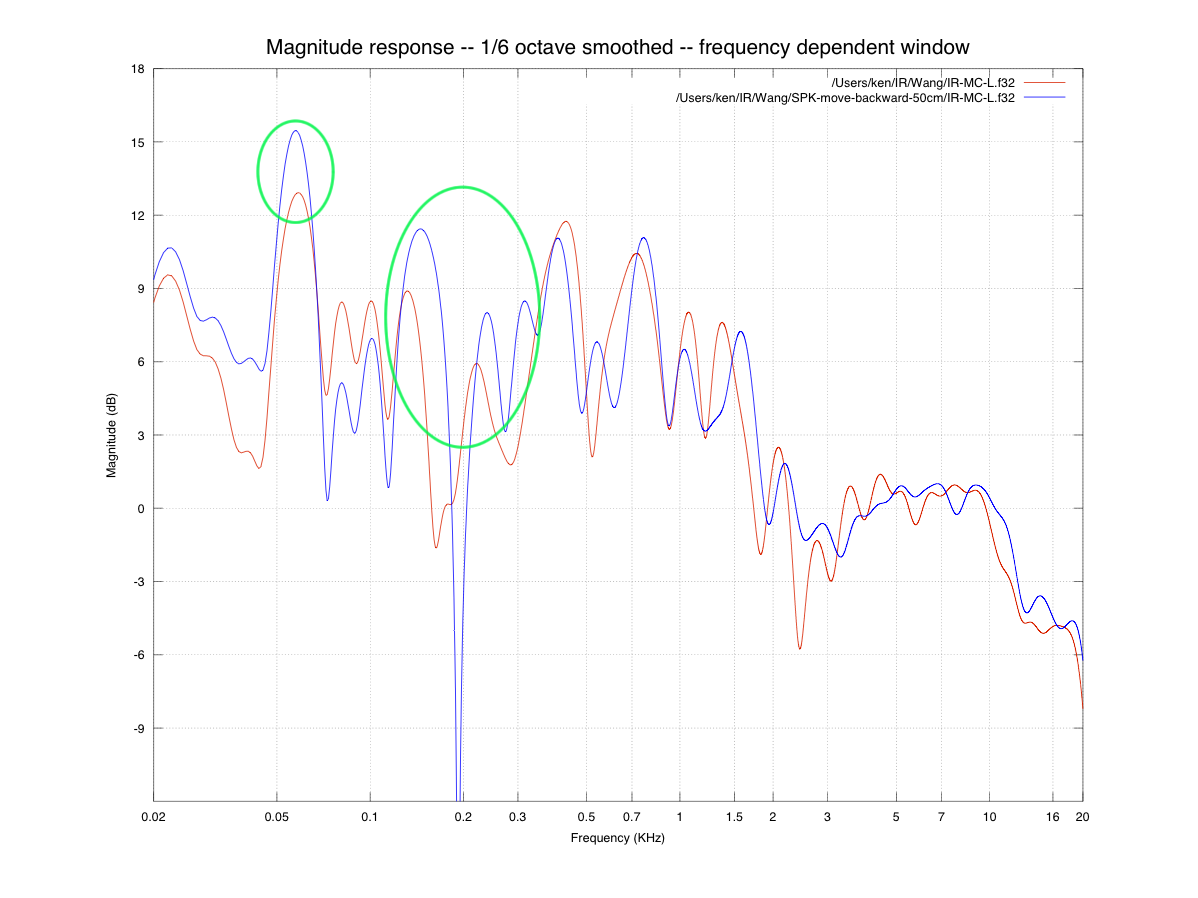

    回主題,140~300Hz凹陷太大,怎麼辦呢...
    聆聽位置右半邊後面貼牆(左後是約2m長的玄關),因此不能動位置,只好移動喇叭;
    右喇叭前就是器材架,因此無法往前推,只好讓喇叭往後移,

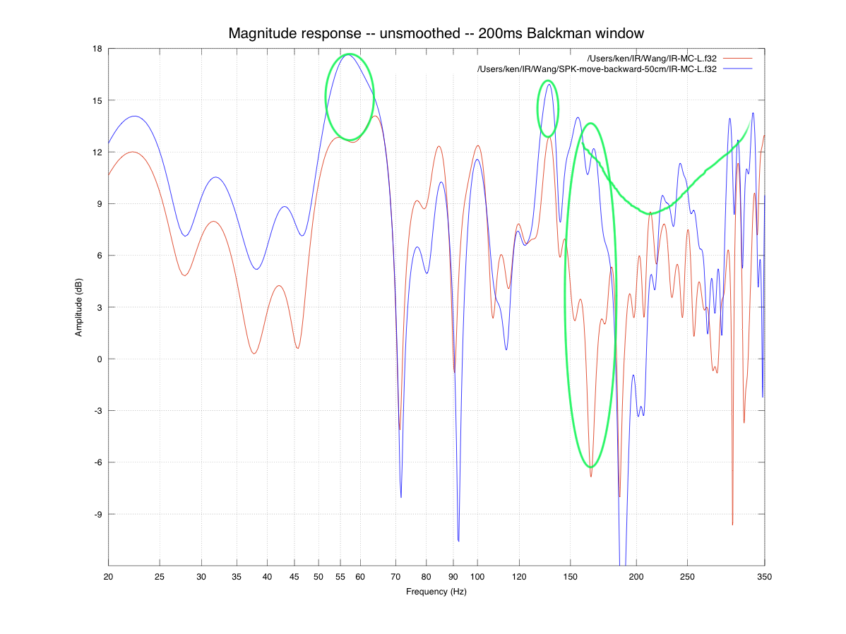

    先抓左聲道來做個實驗,最凹陷處約160Hz,波長2.1m,1/4波長約50cm,左喇叭往後退50cm,再測一次。
    紅:原本位置,藍:退後50cm
    運氣不錯,160Hz左右凸起了,但55Hz左右也更高了
    看細部
    160Hz處由極低變成相當高。
    整體而言,原先140Hz至300Hz處大致上補起來了,凹陷頻段縮小到170~210之間。

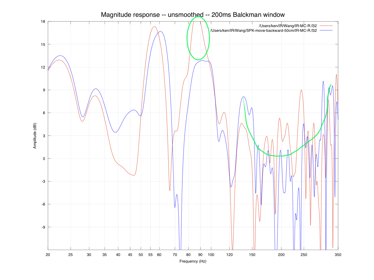

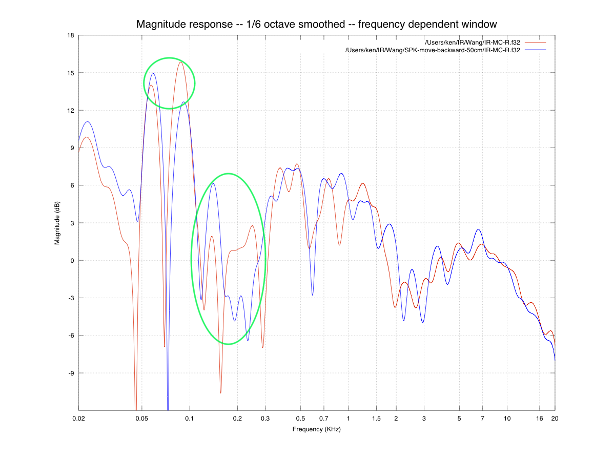

    右聲道呢?
    160Hz左右也拉上去了,但不是很高,糟糕的是,170~300Hz之間比原先還凹...
    糟糕...二邊空間不對稱,這難搞了...
