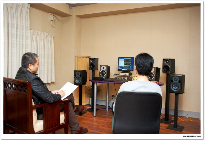

    (試聽中)

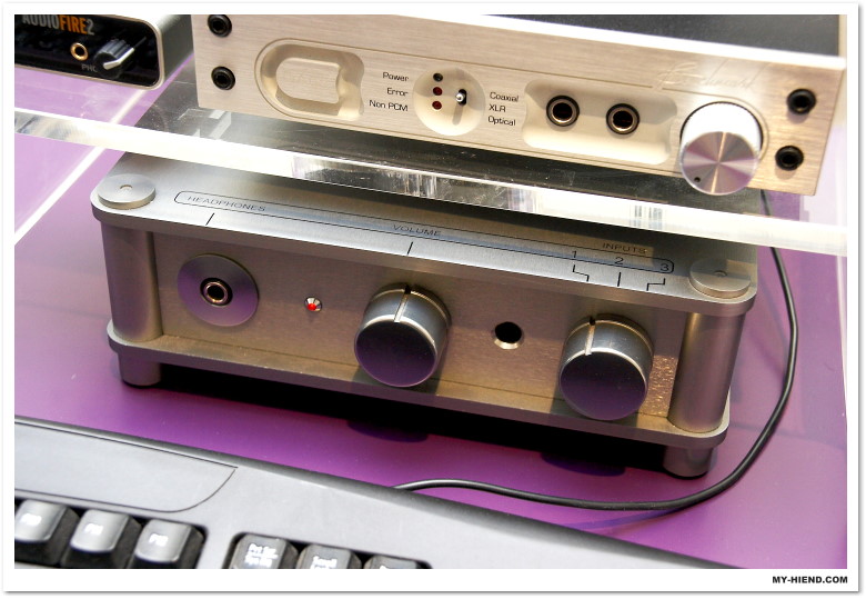

    加上前級
    (Sugden Headmaster 耳擴前級,訂價38,500)
    小葉:最後加上前級,則是misty建議的,使用Sugden Headmaster耳擴前級,也因此要先將RME HDSP 9632輸出接到Sugden Headmaster耳擴前級後,再輸出到各主動式喇叭,等於複雜了許多,用的是MC15當做參考。加了前級之後,聲音好像裝了turbo渦輪引擎一樣,感覺驅動力好了很多,一下放大的訊號與能量,會覺得有點粗糙,不過在轉低音量後,音質與細節都有不錯的表現,對音質有要求的,加部前級是不錯的方法,只是就麻煩些了!
    (本站編輯musk就是使用了Nagra PL-L當前級)
    misty:音質上沒什麼加分,但喇叭大了三成,看來前級的放大效果還是有效的!但是:不推薦使用!我還是堅持我的理念:要搞得這麼麻煩,那搞主糸統就好了嘛!(後記:這次試聽還讓我開了一個眼界,那就是-原來音效卡的價差如此之大!高檔音效卡簡直就是"土匪售價"!太不合理了!一個小小的簡單電路板,居然可貴到三萬元之多??建議大家買便宜的音效卡回來之後再把上面的電容換掉,依我的經驗應該不會輸最貴的音效卡哦!最後,新的2008年到了!祝福所有的朋友....揮別舊的陰霾的一年 迎接充滿著光明與幸福的2008!大家一起加油吧!?)
